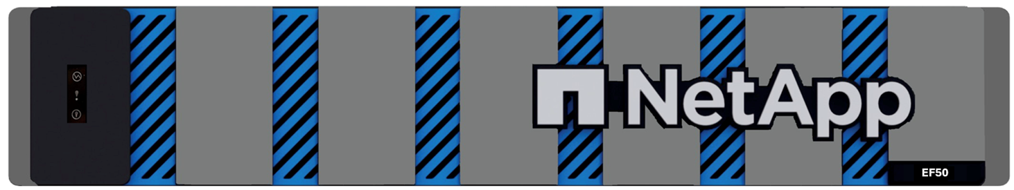

EF50 型号
机架尺寸
  • 2U24 ( 2 个机架单元; 24 个驱动器)
    EF50 2U
驱动器
  • 支持具有以下容量的 NVMe SSD 驱动器:
    • 3.8 TB
    • 7.6 TB
    • 15.3 TB
    • 30 TB
    • 60 TB
      备注 对于 30TB 和 60TB 驱动器,EF50 仅支持动态磁盘池使用,不支持传统 RAID。
  • 控制器机架中最多支持 24 个 NVMe SSD 驱动器。
  • 每个控制器支持一个或两个主机接口卡。
  • 支持用于双控制器通信的控制器间卡和电缆。
    备注 配置 EF50 系统时,正确连接镜像电缆至关重要。有关详细信息,请参见 "用缆线连接控制器间镜像连接 - EF50 和 EF80"。
  • 支持可选的SAS扩展卡、允许SAS扩展架连接。
  • 如果在系统启动期间有足够的未分配驱动器,则会自动创建单个磁盘池。
  • 从 SANtricity 操作系统 12.10 开始,EF50 支持 3.8 TB、7.6 TB 和 15.3 TB 驱动器与 30 TB 和 60 TB 驱动器的混合。混合盘架中的这些驱动器将自动放置在单个磁盘池中,不支持 RAID。
    备注 可以通过 SANtricity System Manager 或 SANtricity CLI 删除自动创建的磁盘池。有关详细信息,请参见 "删除磁盘池 - SANtricity CLI 指南"和 "删除池或卷组 - SANtricity System Manager 指南"。

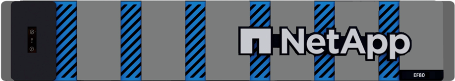

EF80 型号
机架尺寸
    EF80 2U
驱动器
    • 3.8 TB
    • 7.6 TB
    • 15.3 TB
    • 30 TB
    • 60 TB
      备注 对于 30TB 和 60TB 驱动器,EF80 仅支持动态磁盘池使用,不支持传统 RAID。
  • 每个控制器支持一个、两个或三个主机接口卡。
    备注 配置 EF80 系统时,正确连接镜像电缆至关重要。有关详细信息,请参见 "用缆线连接控制器间镜像连接 - EF50 和 EF80"。
    如果安装了 SAS 扩展卡,则用于主机连接的主机接口卡的最大数量限制为每个控制器两个。
  • 从 SANtricity 操作系统 12.10 开始,EF80 支持 3.8 TB、7.6 TB 和 15.3 TB 驱动器与 30 TB 和 60 TB 驱动器的混合。混合盘架中的这些驱动器将自动放置在单个磁盘池中,不支持 RAID。+ 注意:可以通过 SANtricity System Manager 或 SANtricity CLI 删除自动创建的磁盘池。有关详细信息,请参见 "删除磁盘池 - SANtricity CLI 指南"和 "删除池或卷组 - SANtricity System Manager 指南"。
