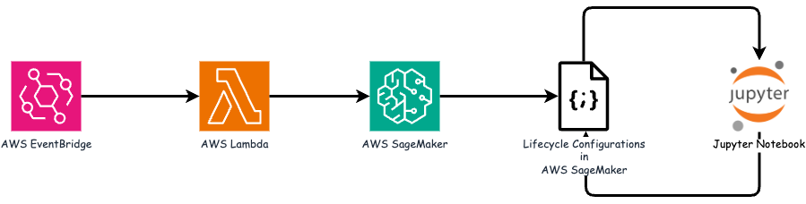

架构
架构
这个 MLOps 管道是一个实际的实现,它利用 cron 作业来触发无服务器功能,进而执行使用生命周期回调函数注册的 AWS 服务。 AWS EventBridge 充当 cron 作业。它定期调用负责重新训练和重新部署模型的 AWS Lambda 函数。此过程涉及启动 AWS SageMaker Notebook 实例以执行必要的任务。

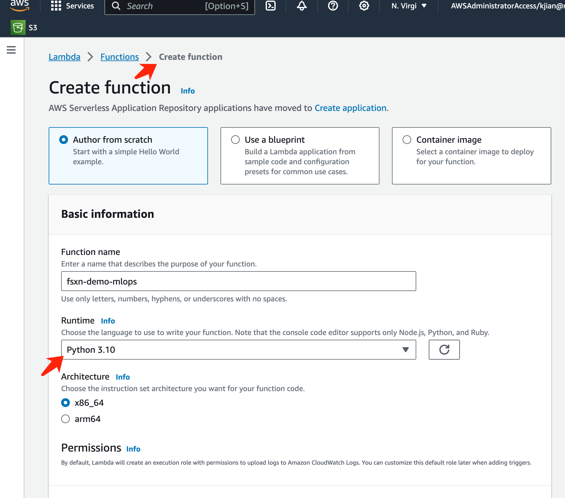

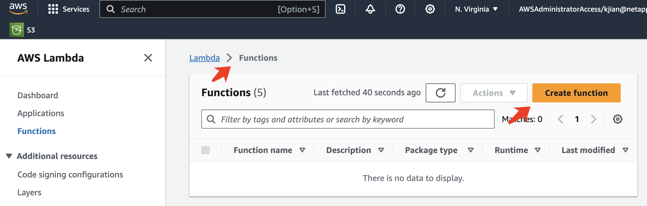

  1. 要创建 AWS Lambda 函数,请导航到相应的面板,切换到 函数 选项卡,然后单击 创建函数。
    AWS lambda 函数欢迎页面
  2. 请在页面上提交所有必需的条目,并记得将运行时切换为 Python 3.10。
    创建 AWS lambda 函数

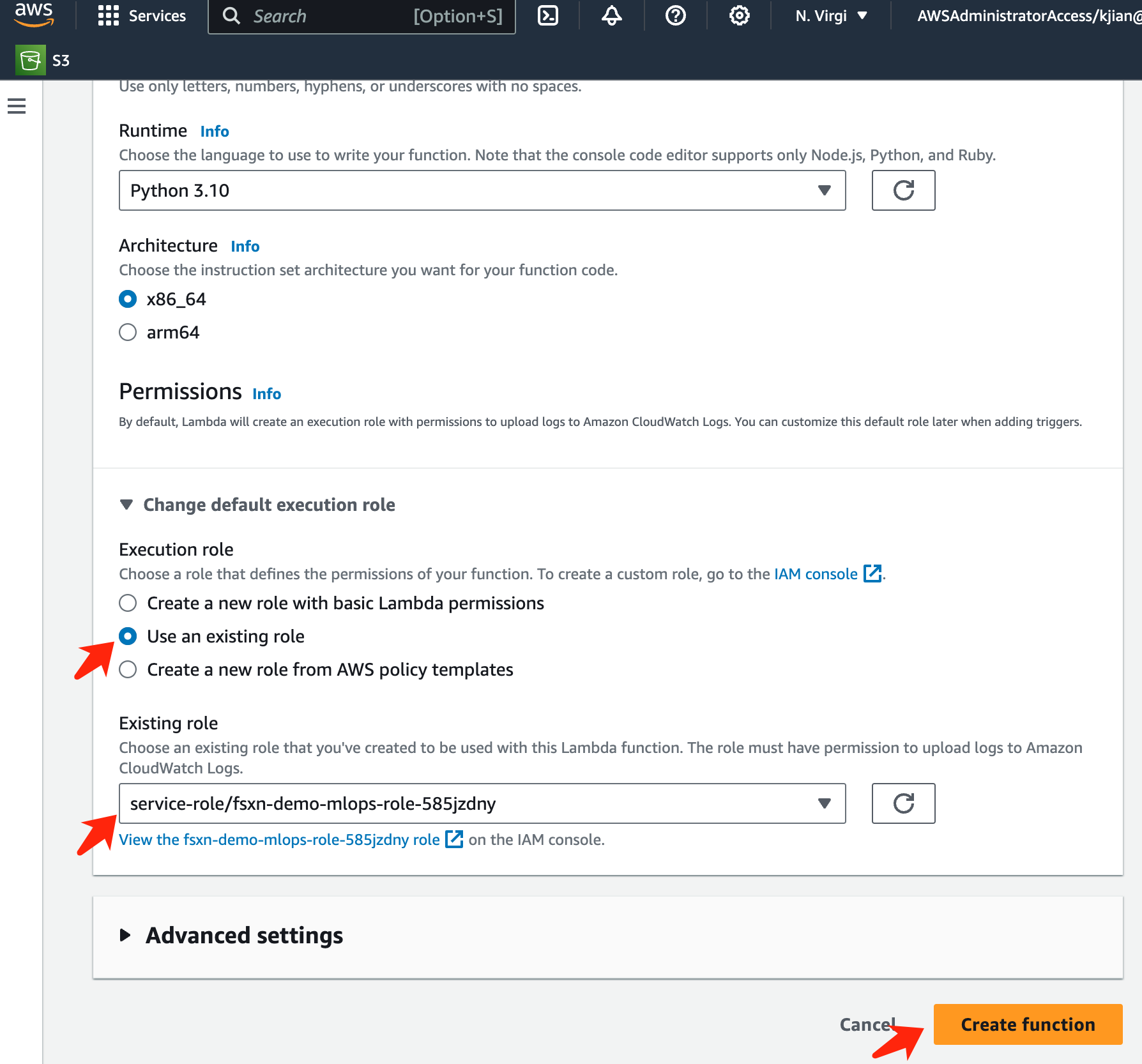

  3. 请验证指定的角色是否具有所需的权限*AmazonSageMakerFullAccess*,然后单击*创建功能*按钮。
    选择执行角色

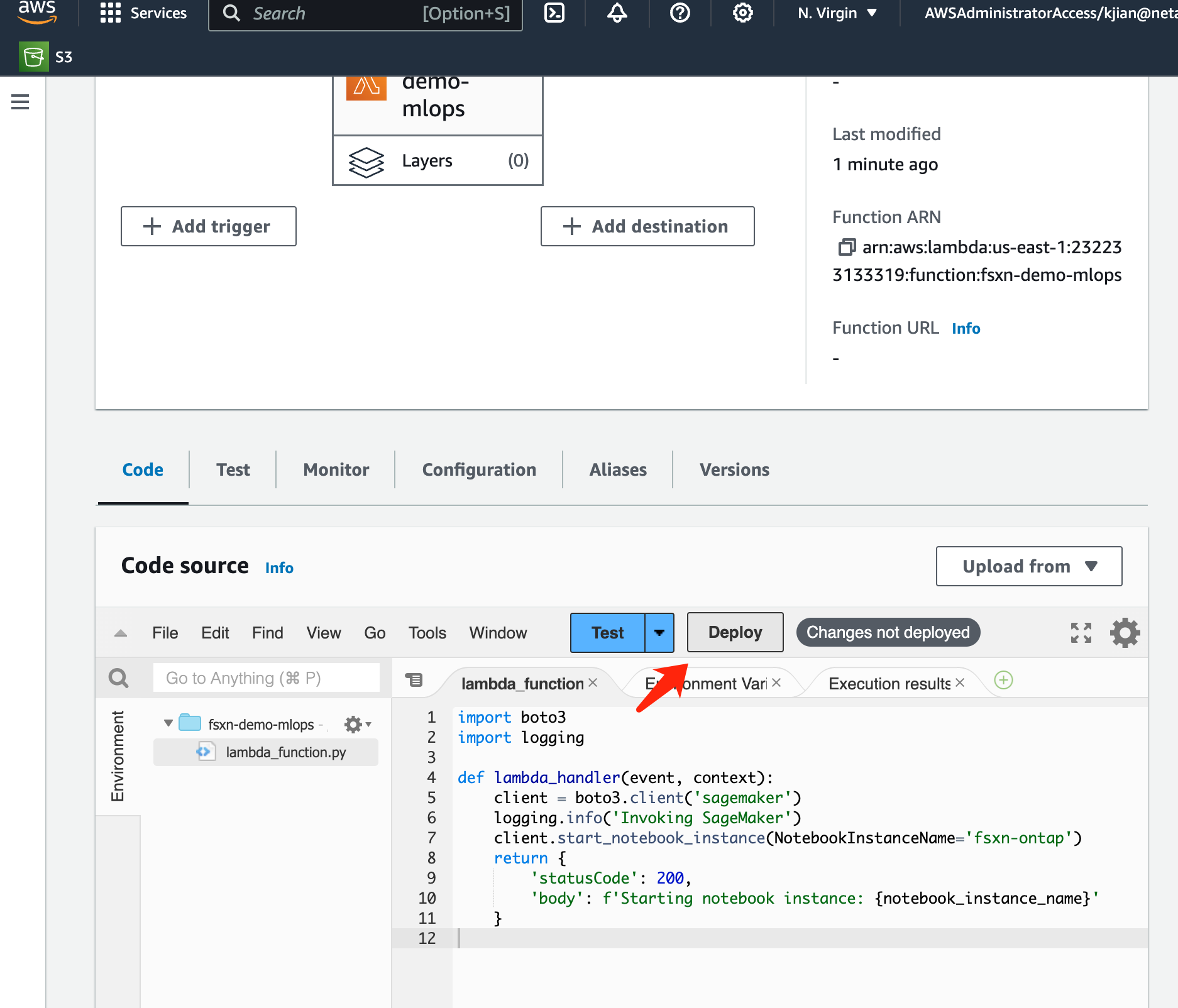

  4. 选择创建的Lambda函数。在代码选项卡中,将以下代码复制并粘贴到文本区域中。此代码启动名为 fsxn-ontap 的笔记本实例。
    import boto3
    import logging
    def lambda_handler(event, context):
        client = boto3.client('sagemaker')
        logging.info('Invoking SageMaker')
        client.start_notebook_instance(NotebookInstanceName='fsxn-ontap')
        return {
            'statusCode': 200,
            'body': f'Starting notebook instance: {notebook_instance_name}'
  5. 单击“部署”按钮以应用此代码更改。
    部署

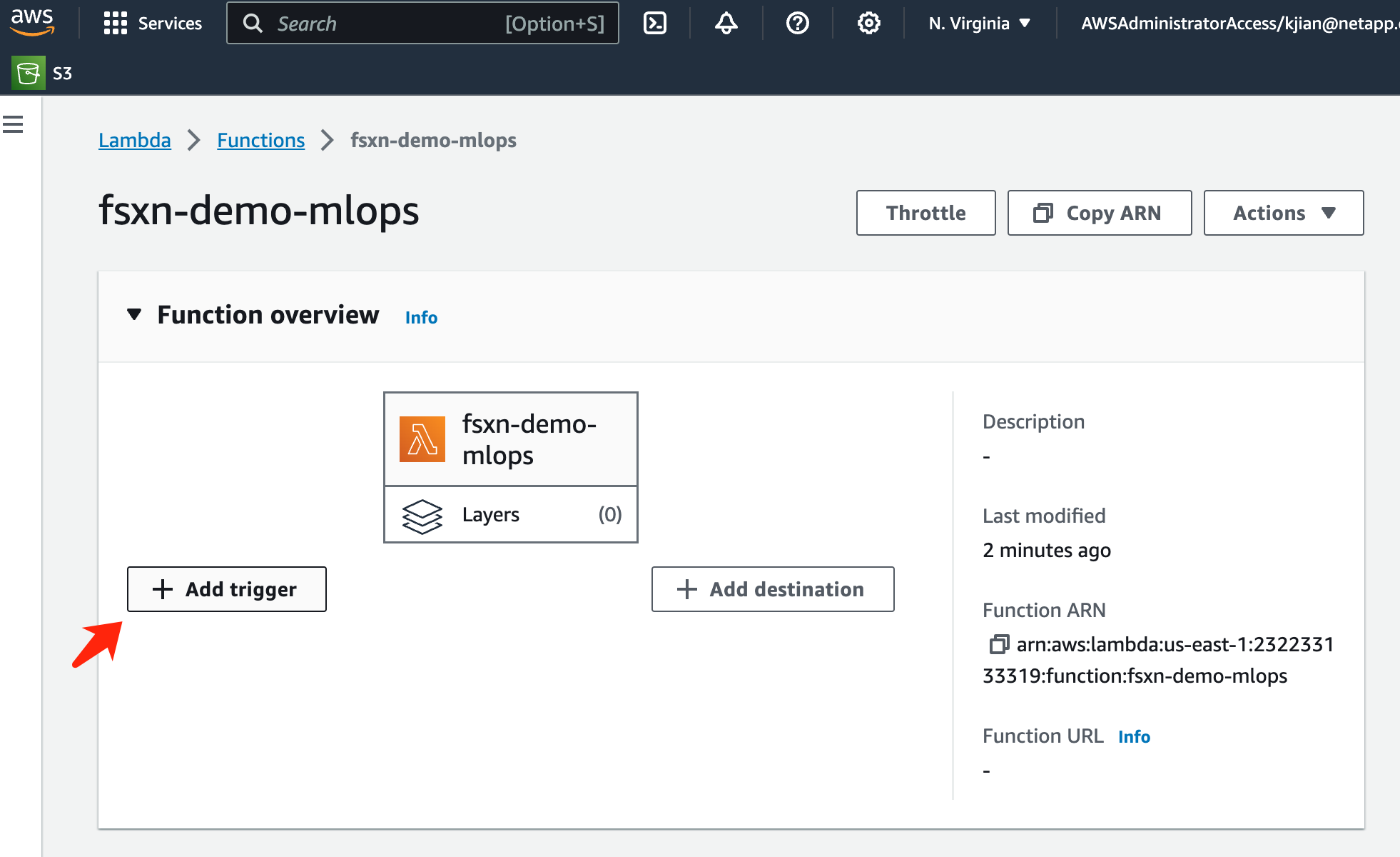

  6. 要指定如何触发此 AWS Lambda 函数,请单击添加触发器按钮。
    添加 AWS 函数触发器
  7. 从下拉菜单中选择 EventBridge,然后单击标有“创建新规则”的单选按钮。在计划表达式字段中,输入 rate(1 day),然后单击添加按钮以创建并将此新的 cron 作业规则应用于 AWS Lambda 函数。
    完成触发器
