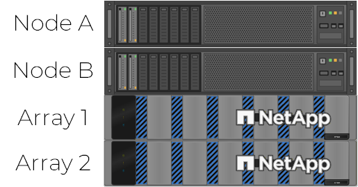

  1. 根据构建块拓扑,对所有 Lustre 服务器和 E-Series 存储阵列进行机架安装和线缆连接。
    已标记的 Lustre 构建块,与两个 OSS/MDS 服务器和两个 EF80 阵列堆叠

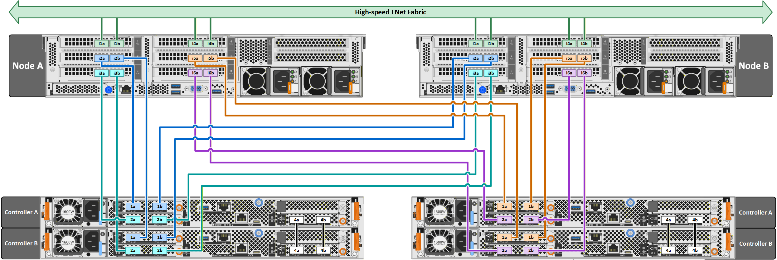

  3. 根据EF80六HCA拓扑,在服务器和阵列之间连接后端NVMe-oF网络。
    EF80 六 HCA 后端布线(RoCE 或 InfiniBand)
    两个 OSS/MDS 服务器节点和两个 EF80 阵列之间的 EF80 六 HCA 后端 NVMe-oF 布线
