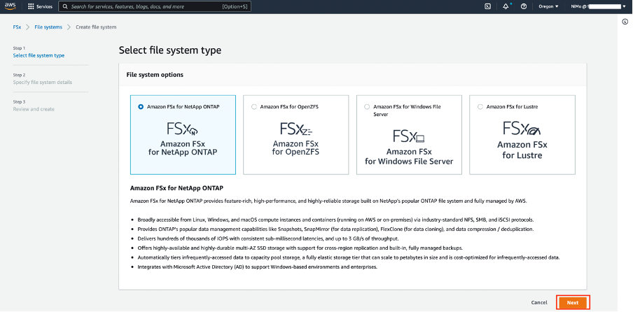

  3. 首先,选择文件系统类型。从可用的文件系统选项中,选择“Amazon FSx for NetApp ONTAP”,然后单击“下一步”按钮继续。
    该图表示选择文件系统类型对话框

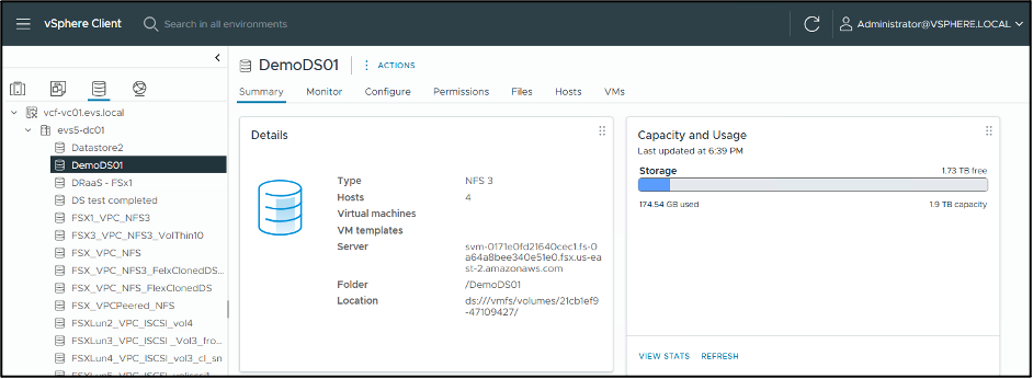

  7. 通过访问 vCenter 验证 NFS 数据存储是否已连接,如下所示:
    该图表示上述步骤的对话框
