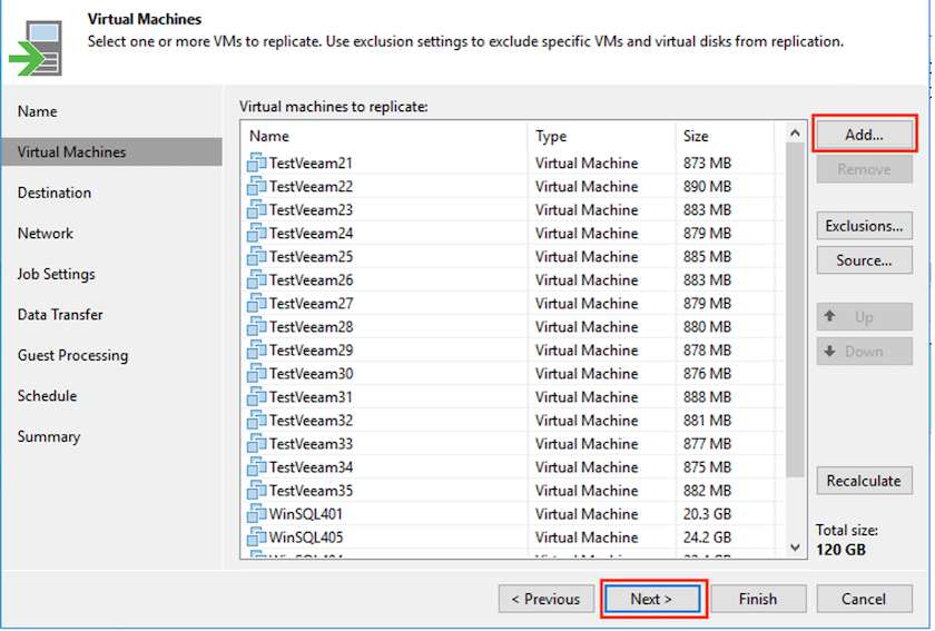

  4. 在“虚拟机”步骤中选择需要复制到连接到 VMware Cloud on AWS SDDC 的 FSx ONTAP数据存储的虚拟机。可以将虚拟机放置在 vSAN 上以填充可用的 vSAN 数据存储容量。在试点集群中,3 节点集群的可用容量将受到限制。其余数据可以复制到 FSx ONTAP数据存储。单击*添加*,然后在*添加对象*窗口中选择必要的虚拟机或虚拟机容器,然后单击*添加*。单击“下一步”。

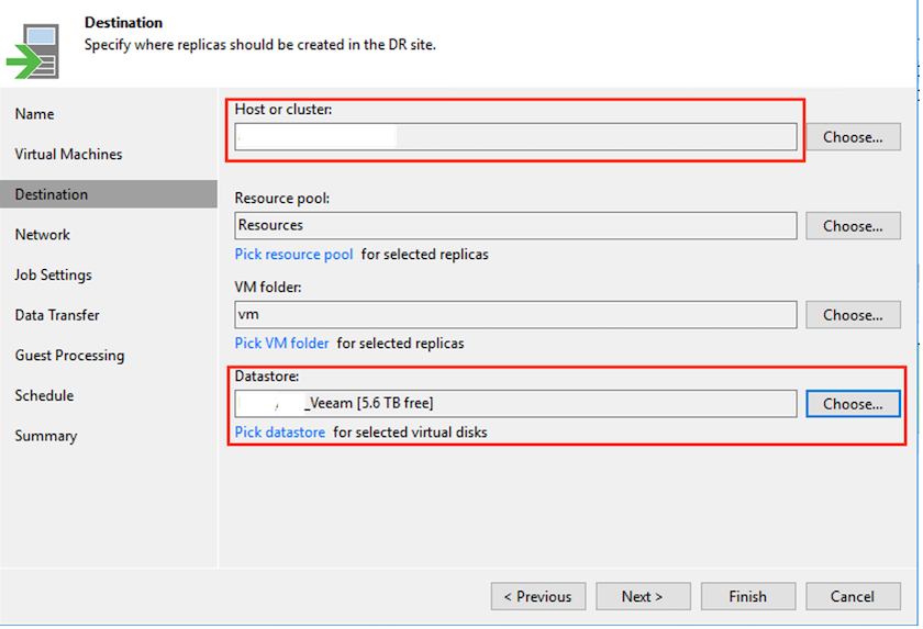

  5. 之后,选择目标为 VMware Cloud on AWS SDDC 集群/主机,并选择适当的资源池、VM 文件夹和 VM 副本的 FSx ONTAP数据存储。然后单击“下一步”。

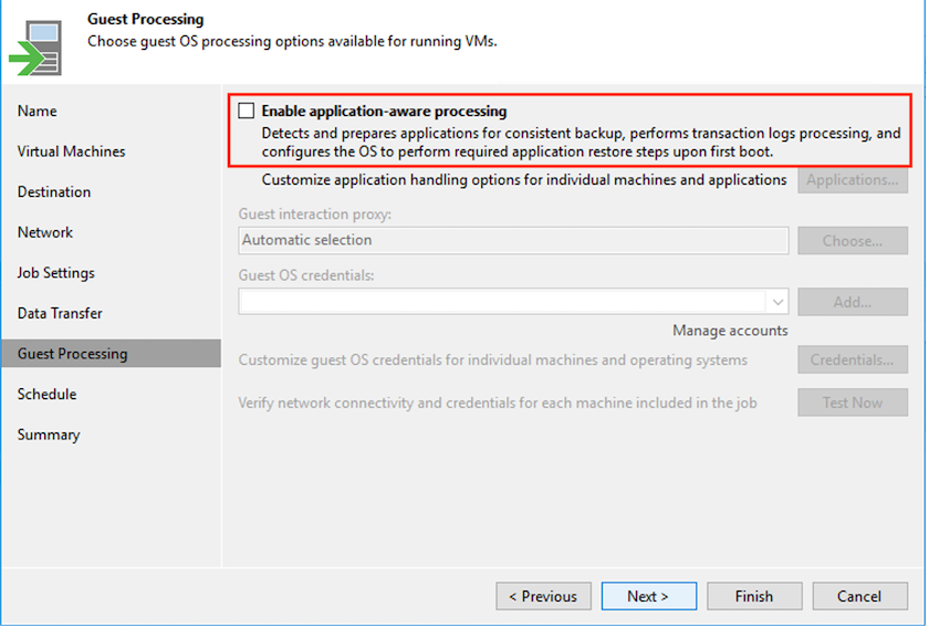

  9. 在*Guest Processing*步骤中,根据需要选择*Enable application-aware processing*选项。单击“下一步”。

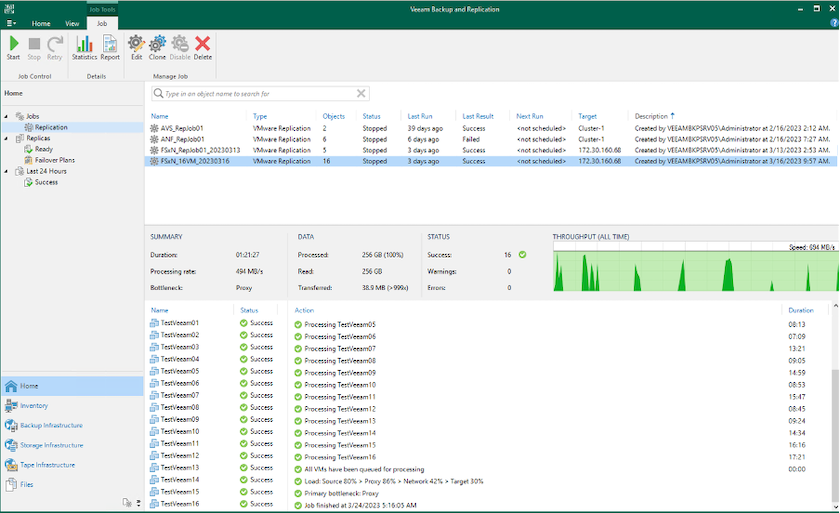

复制作业启动后,具有指定后缀的虚拟机将填充到目标 VMC SDDC 集群/主机上。

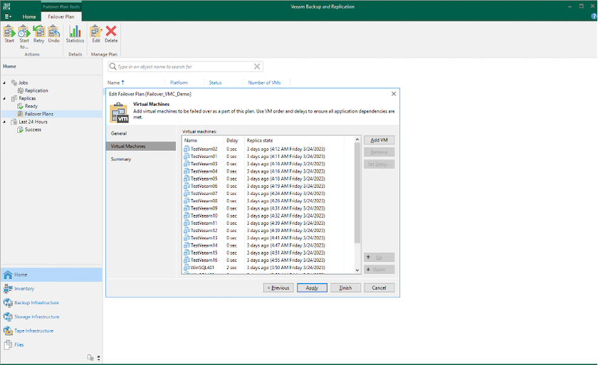

要创建*故障转移计划*,请执行以下操作:
  1. 在主页视图上,选择“故障转移计划”>“VMware vSphere”。
  2. 接下来,为计划提供名称和描述。可以根据需要添加故障转移前和故障转移后脚本。例如,在启动复制的虚拟机之前运行脚本来关闭虚拟机。
    该图显示输入/输出对话框或表示书面内容
  3. 将虚拟机添加到计划中,并修改虚拟机启动顺序和启动延迟以满足应用程序依赖关系。
    该图显示输入/输出对话框或表示书面内容

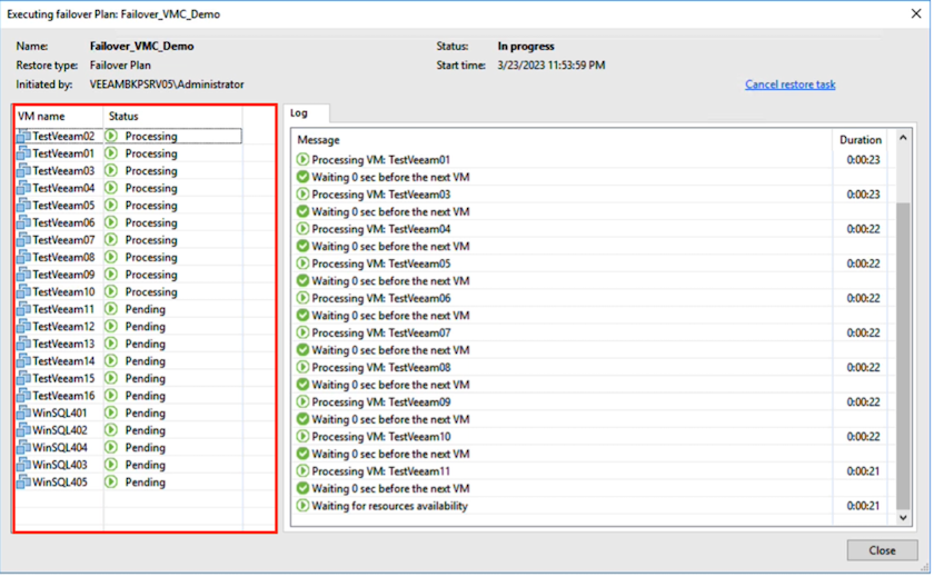

步骤 3:运行故障转移计划
在故障转移期间,生产站点中的源虚拟机将切换到灾难恢复站点上的副本。作为故障转移过程的一部分,Veeam Backup & Replication 将 VM 副本恢复到所需的恢复点,并将所有 I/O 活动从源 VM 移动到其副本。副本不仅可用于灾难发生时,还可用于模拟灾难恢复演习。在故障转移模拟期间,源虚拟机仍保持运行。一旦完成所有必要的测试,您就可以撤消故障转移并恢复正常操作。
备注 确保网络分段到位,以避免 DR 演习期间发生 IP 冲突。
要启动故障转移计划,只需单击“故障转移计划”选项卡,然后右键单击故障转移计划。选择“开始”。这将使用 VM 副本的最新还原点进行故障转移。要故障转移到 VM 副本的特定还原点,请选择*开始*。
该图显示输入/输出对话框或表示书面内容
该图显示输入/输出对话框或表示书面内容

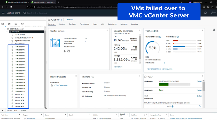

VM 副本的状态从“就绪”更改为“故障转移”,并且 VM 将在目标 VMware Cloud on AWS SDDC 集群/主机上启动。
该图显示输入/输出对话框或表示书面内容
故障转移完成后,虚拟机的状态将变为“故障转移”。
该图显示输入/输出对话框或表示书面内容

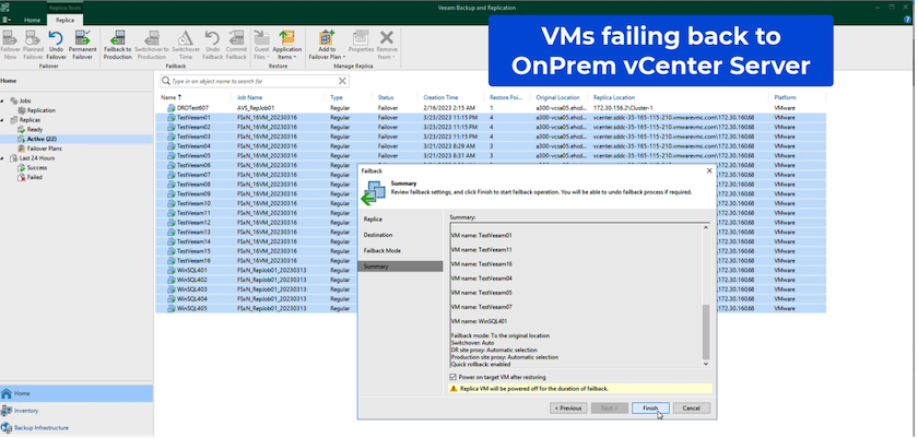

步骤 4:故障恢复到生产站点
当故障转移计划运行时,它被视为一个中间步骤,需要根据需求最终确定。选项包括以下内容:
  • 故障恢复到生产 - 切换回原始 VM,并将 VM 副本运行时发生的所有更改传输到原始 VM。
备注 当您执行故障回复时,更改仅被传输但不会被发布。如果原始 VM 未按预期工作,请选择*提交故障恢复*(一旦确认原始 VM 按预期工作)或*撤消故障恢复*以返回 VM 副本。
  • 撤消故障转移 - 切换回原始虚拟机并放弃运行时对虚拟机副本所做的所有更改。
  • 永久故障转移 - 从原始 VM 永久切换到 VM 副本,并使用此副本作为原始 VM。

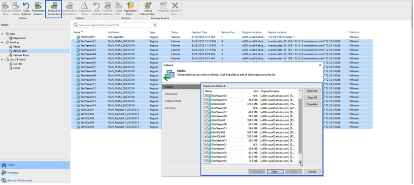

在这个演示中,选择了故障恢复到生产。在向导的目标步骤中选择了故障回复到原始虚拟机,并且启用了“恢复后启动虚拟机”复选框。
该图显示输入/输出对话框或表示书面内容
该图显示输入/输出对话框或表示书面内容

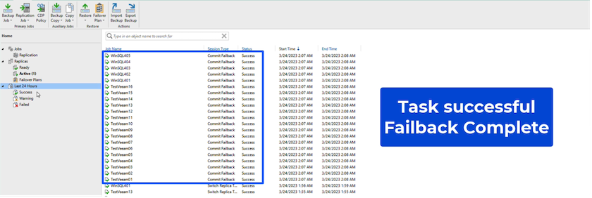

故障回复提交是完成故障回复操作的方法之一。当故障回复被提交时,它会确认发送到故障回复的虚拟机(生产虚拟机)的更改是否按预期工作。提交操作后,Veeam Backup & Replication 将恢复生产虚拟机的复制活动。
有关故障恢复过程的详细信息,请参阅 Veeam 文档"复制的故障转移和故障恢复"。
该图显示输入/输出对话框或表示书面内容
该图显示输入/输出对话框或表示书面内容
故障恢复生产成功后,所有虚拟机都将恢复到原始生产站点。
该图显示输入/输出对话框或表示书面内容
