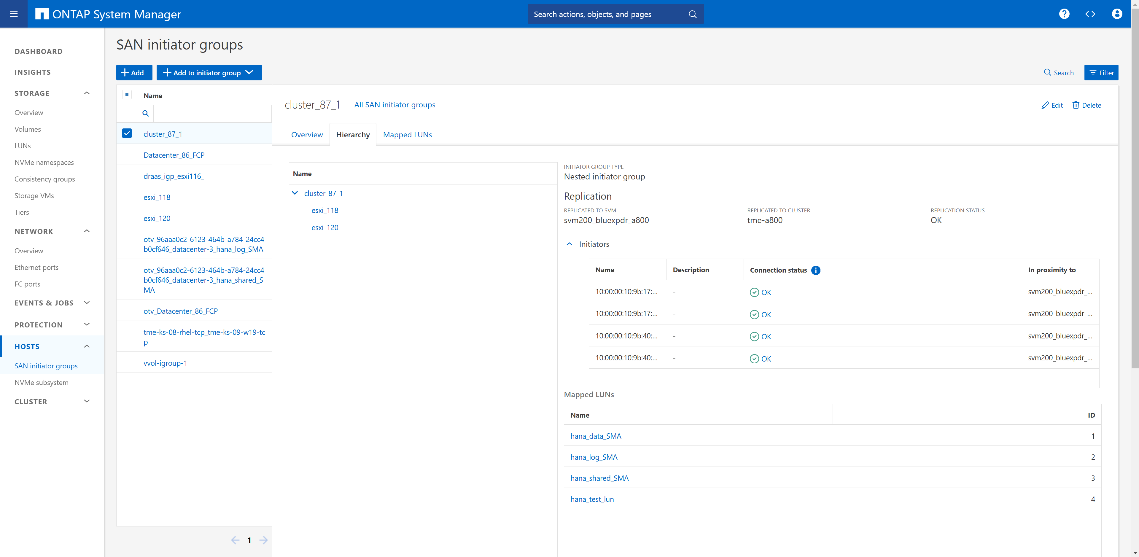

在实验室设置中、我们创建了一个启动程序组、其中包括用于SnapMirror活动同步复制的两个存储SVM。在后面介绍的SnapMirror活动同步配置中、我们将定义启动程序组将成为复制的一部分。

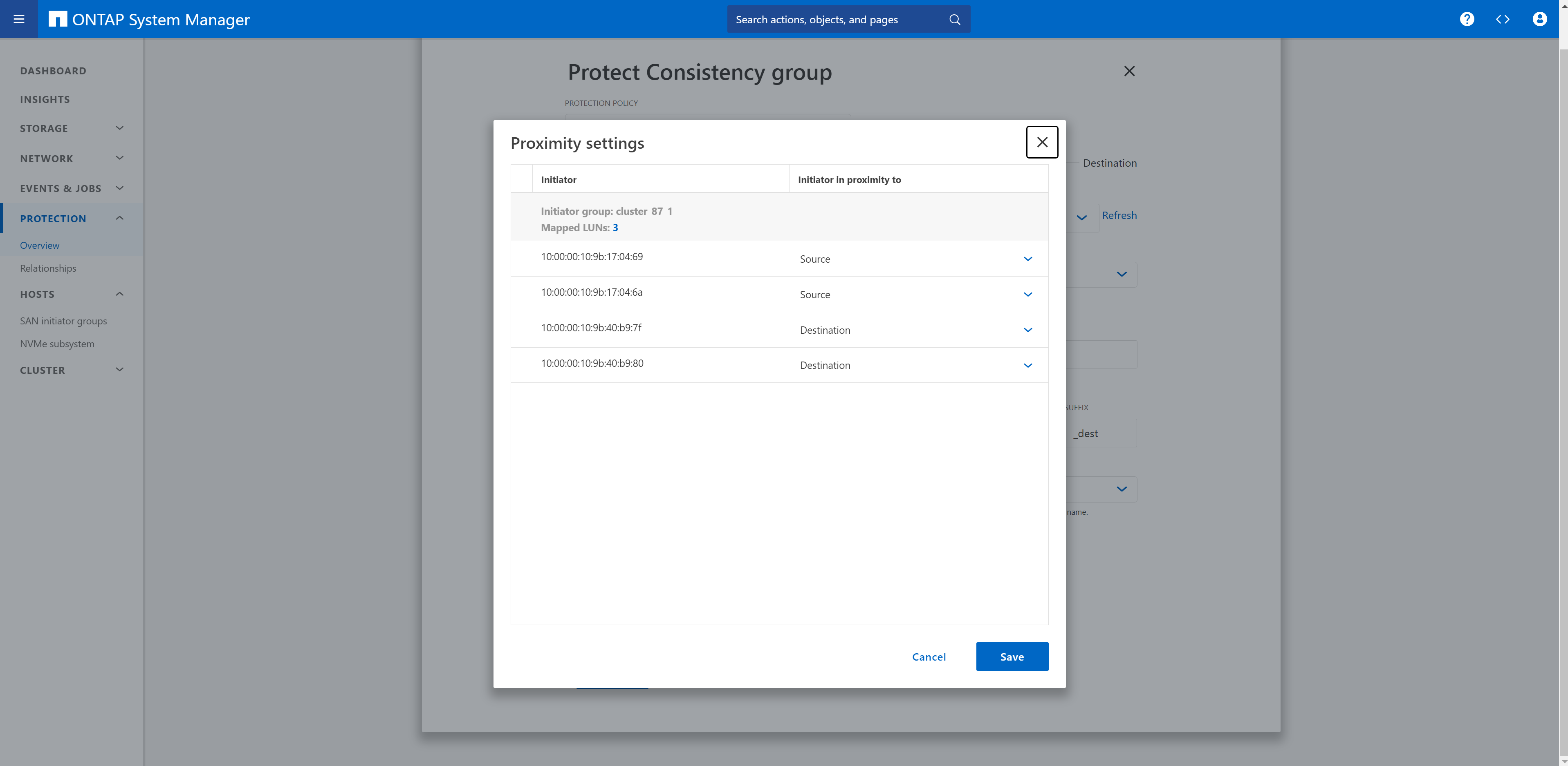

通过使用邻近设置、我们可以定义哪个ESX主机与哪个存储集群接近。在我们的案例中、A700接近ESS-1、而A800接近ESS-2。
在非一致访问设置中、主存储集群(A700)上的启动程序组只能包含ESX-1主机的启动程序、因为与ESX-2之间没有SAN连接。此外、您还需要在第二个存储集群(A800)上配置另一个启动程序组、该存储集群仅包含ESX-2主机的启动程序。不需要进行邻近配置和启动程序组复制。 |

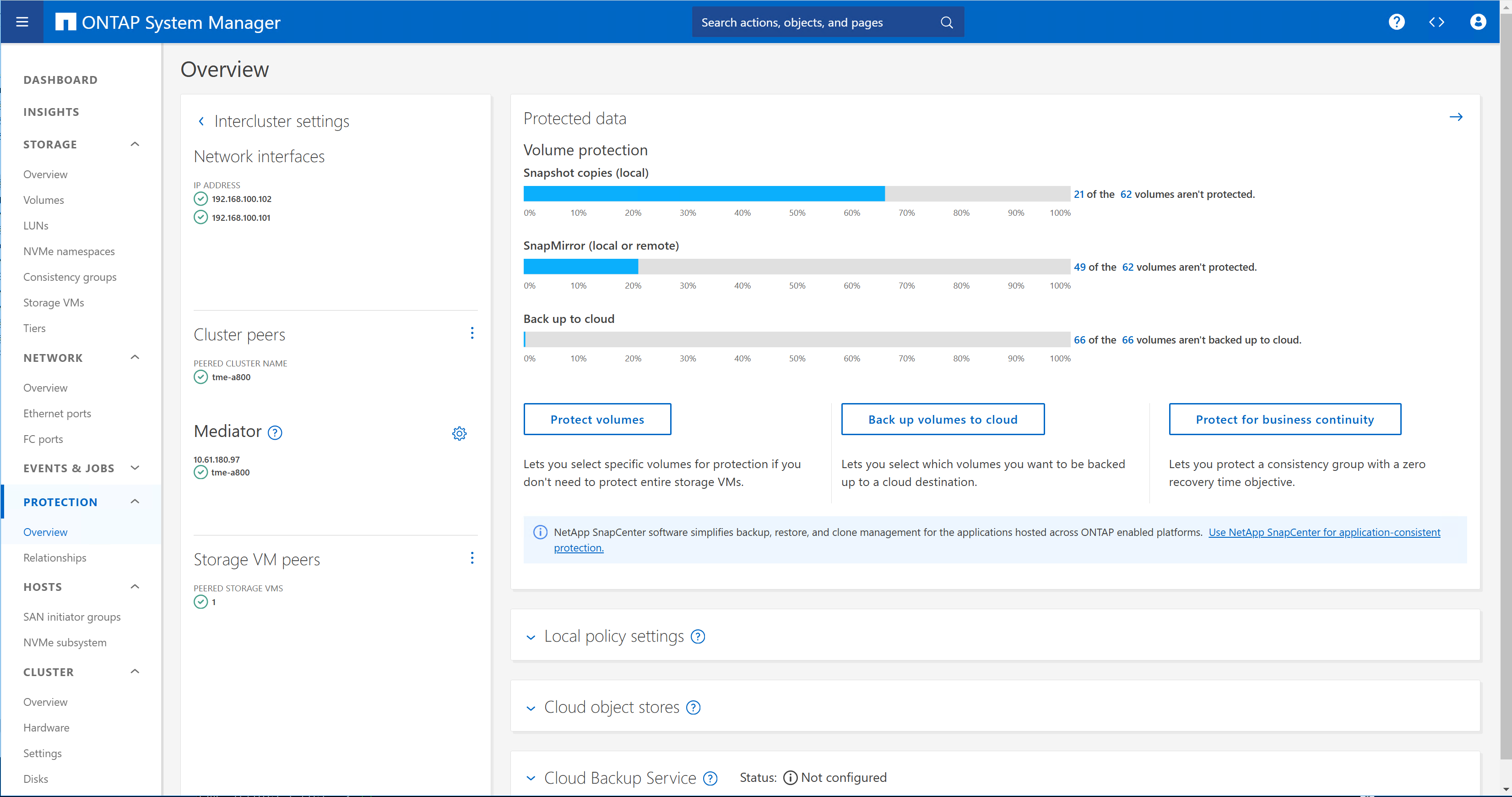

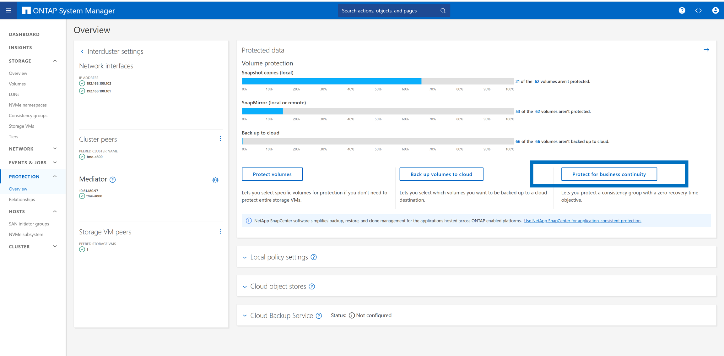

使用ONTAP System Manager配置保护
一致性组和启动程序组复制

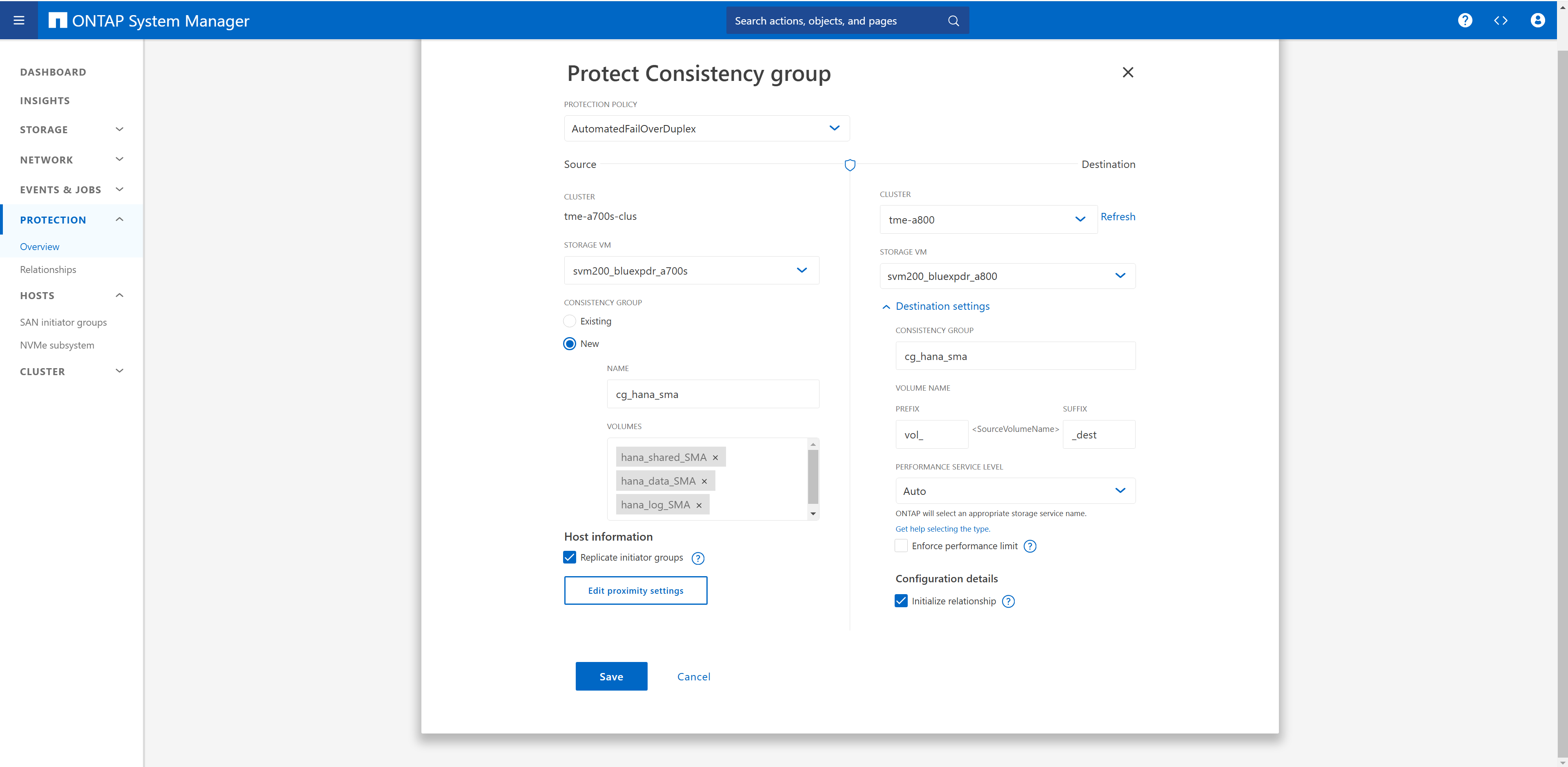

必须创建新的一致性组、并且必须将HANA系统的所有三个LUN添加到此一致性组中。
已启用"重复启动程序组"。然后、在进行更改的位置、启动器组将保持同步。
在非一致访问设置中、不能复制启动程序组、因为必须在第二个存储集群上配置单独的启动程序组。 |
通过单击邻近设置、您可以查看之前在启动程序组设置中完成的配置。
必须配置目标存储集群并启用"初始化关系"。

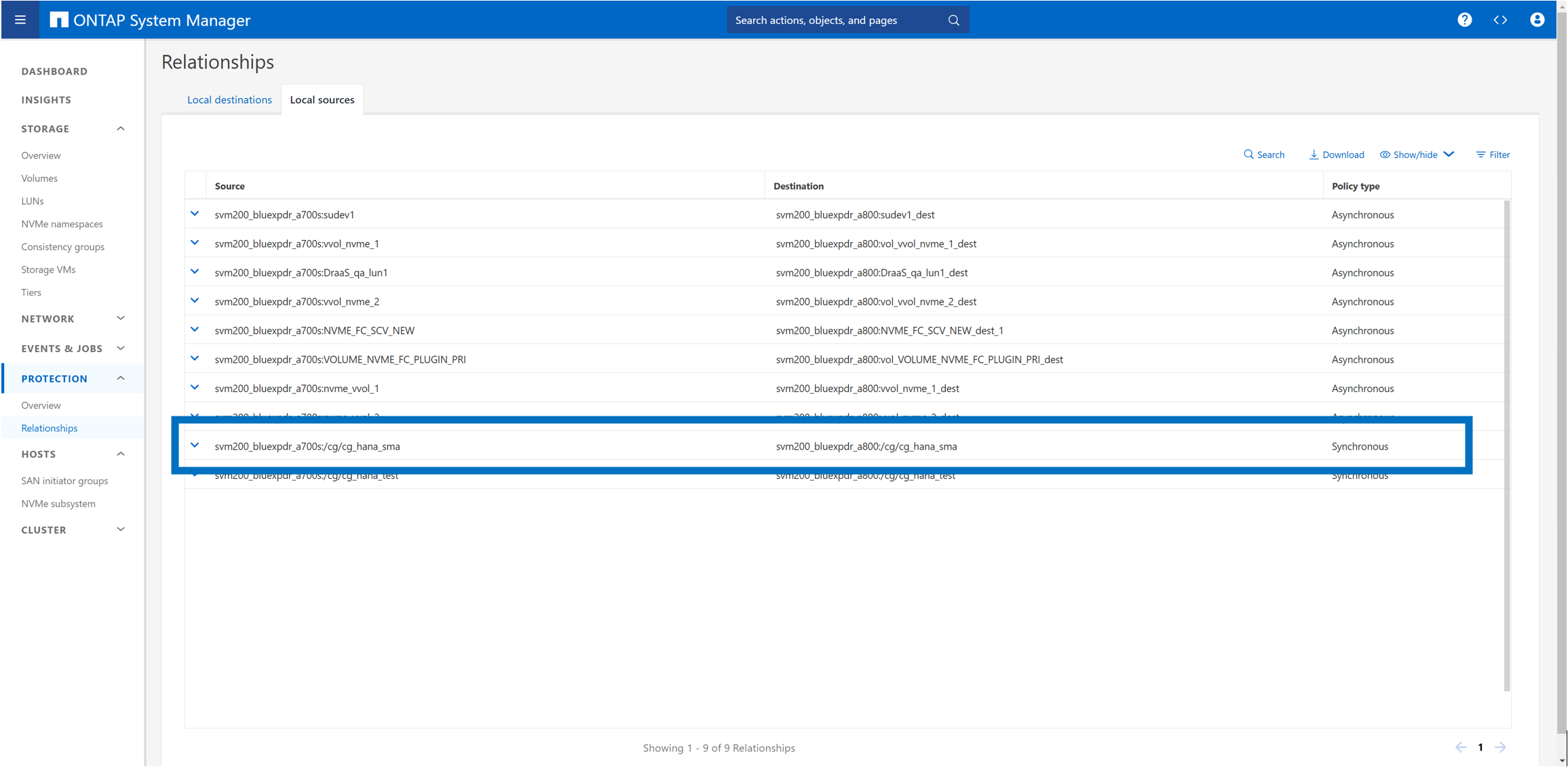

现在、在A700存储集群(源)中、将列出新关系。

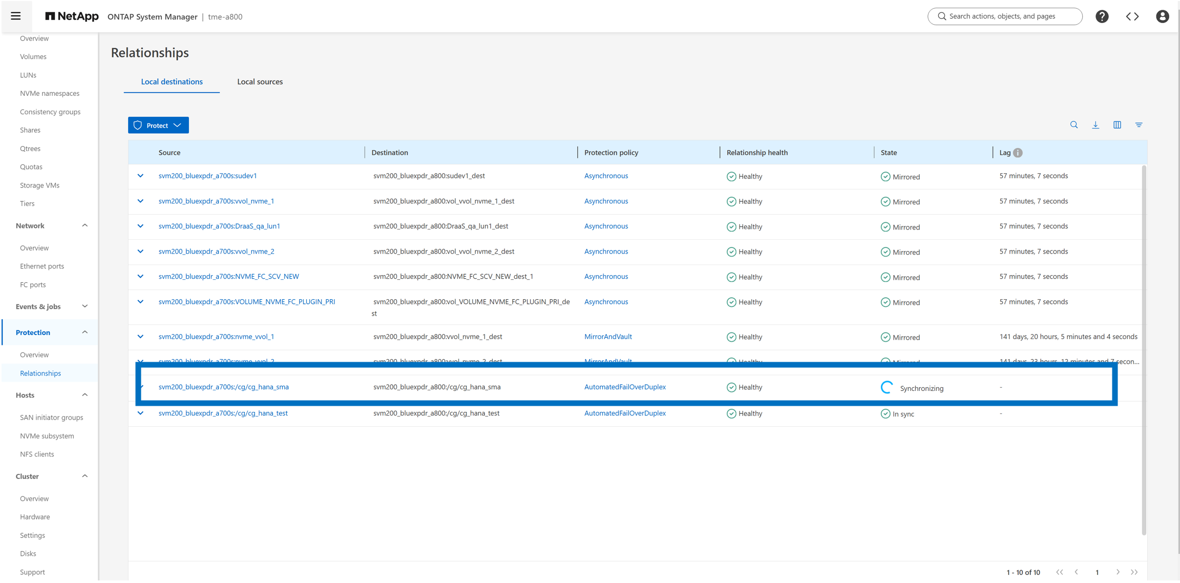

在A800存储集群(目标)中、将列出新关系和复制状态。
