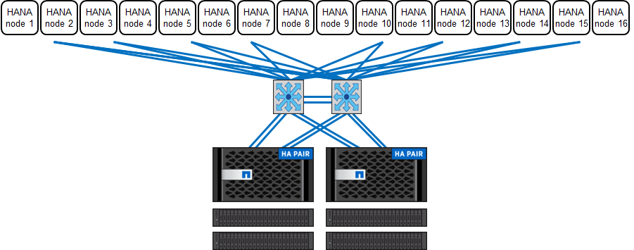

下图显示了一个配置示例,其中,更多 SAP HANA 主机连接到存储控制器。在此示例中,需要更多磁盘架来满足 16 个 SAP HANA 主机的容量和性能要求。根据总吞吐量要求,您必须为存储控制器添加额外的 FC 连接。

无论部署的 FAS 系统存储模式如何, SAP HANA 环境也可以通过添加更多存储控制器进行扩展,如下图所示。
