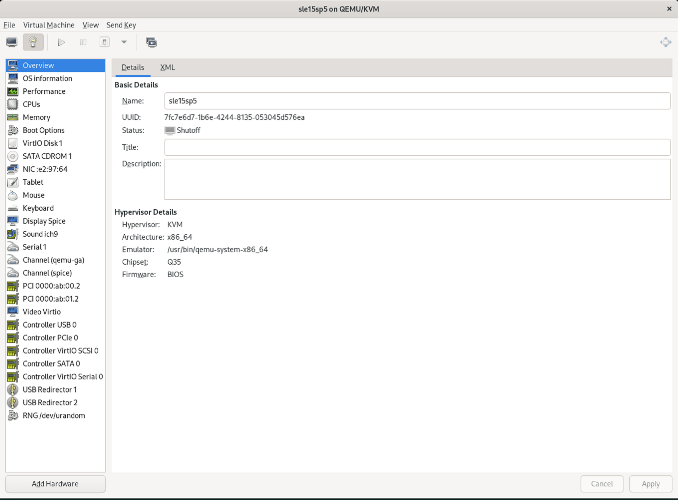

  1. 启动 virt-manager:
    宽度=601,高度=385
  2. 打开所需的虚拟机。宽度=601,高度=385
  3. 选择“添加硬件”。
    Virtmanager 添加硬件,宽度=601,高度=443
  4. 从 PCI 主机设备列表中选择所需的 HBA 端口,然后按完成。
    在这个例子中,0000.A2:00:0。
    宽度=601,高度=441
  5. 从属于第二个交换矩阵的 PCI 主机设备列表中选择所需的 HBA 端口,然后按下完成键。在这个例子中,0000.A2:00:1。
    宽度=601,高度=441
  6. 之后,将物理 HBA 端口分配给虚拟机,即可启动虚拟机。
    宽度=601,高度=441
    物理端口直接传递到虚拟机,因此虚拟机内部无需进行额外的准备工作。
