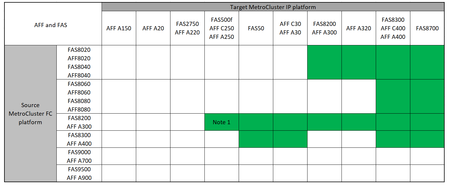

支持的AFF和FAS过渡组合
下表显示了支持的平台组合。您可以从第一列中的平台过渡到右侧列中列为受支持的平台、如彩色表格单元格所示。
例如,支持从包含 AFF8060 控制器模块的 MetroCluster FC 配置过渡到包含 AFF A400 控制器模块的 IP 配置。
这些表分为两组:
  • *组1*显示了过渡到AFF A150、AFF A20、FAS2750、FAS8300、FAS500f、AFF C250、AFF A250、FAS50、AFF C30、AFF A30、FAS8200、AFF C400、AFF A400、AFF A220、AFF A300、AFF A320和FAS8700系统的组合。
  • *组2*显示了过渡到AFF C60、AFF A50、FAS70、FAS9000、AFF A700、AFF A70、AFF C800、AFF、AFF A90、AFF A900、AFF A800 C80、FAS90、FAS9500和AFF A1K系统的组合。
以下注意事项同时适用于这两组:
  • 注1:此平台组合需要ONTAP 9.11.1或更高版本。
  • 注2:FC节点上的本地集群接口必须具有40GbE接口。
  • 注3:FC节点上的本地集群接口必须具有100GbE接口。
AFF和FAS组合组1
查看过渡到AFF A150、AFF A20、FAS2750、AFF A220、FAS500f、AFF C250、FAS8200、FAS50、AFF C30、AFF A30、AFF A250、AFF C400、AFF A400、FAS8300、AFF A300、AFF A320和FAS8700系统时支持的组合。
显示了组1平台支持的过渡

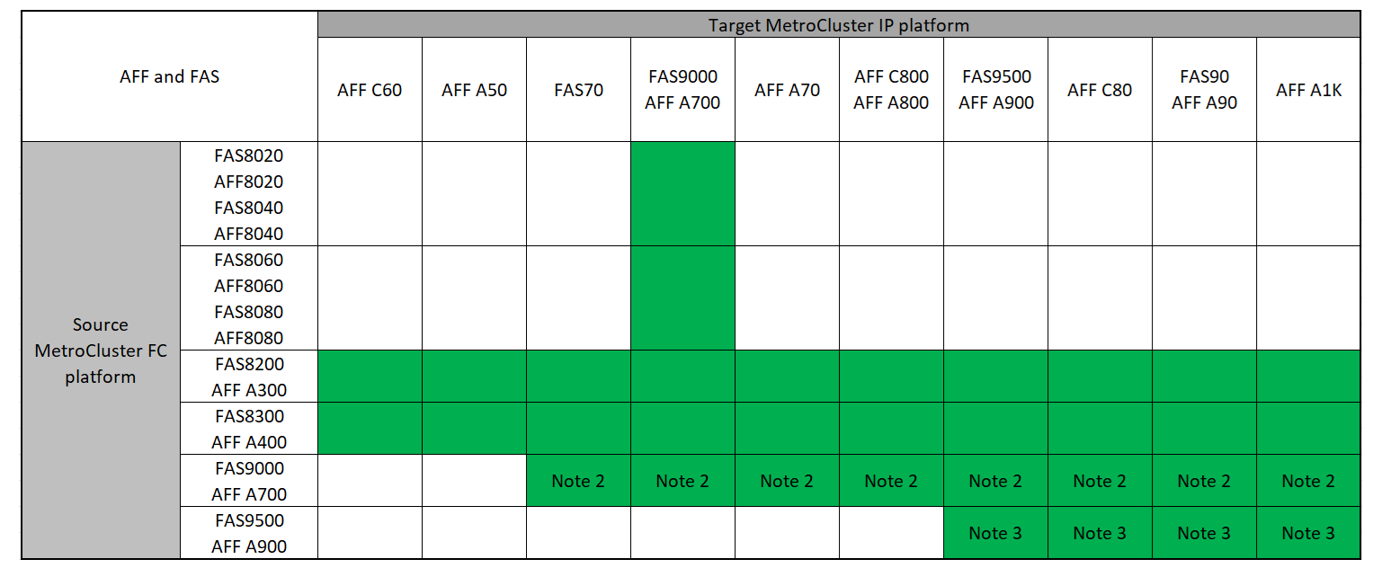

AFF和FAS组合组2
查看支持过渡到AFF C60、AFF A50、FAS70、FAS9000、AFF A700、AFF A70、AFF A900、AFF、AFF A90、AFF C800、AFF A800 C80、FAS90、FAS9500和AFF A1K系统的组合。
显示了组2平台支持的过渡
