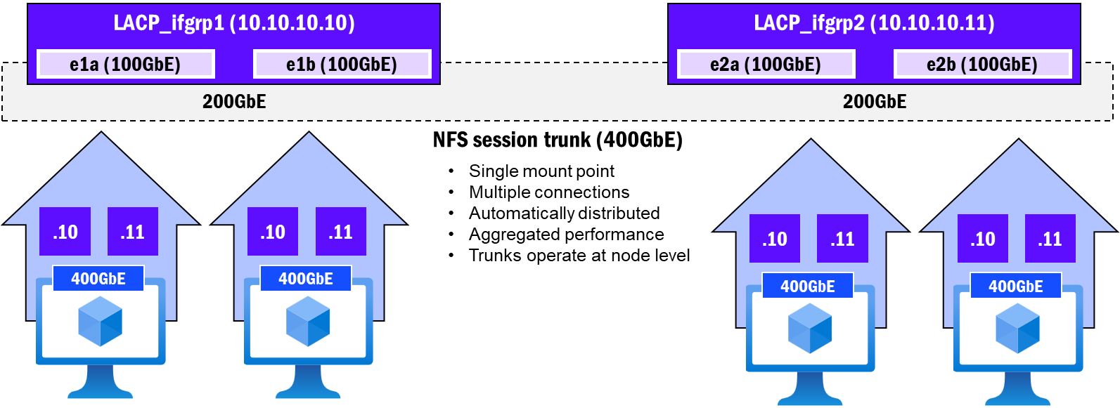

NFSv4.1 会话中继 ("RFC 5661,第 2.10.5 节") 是指在客户端和服务器之间使用多个 TCP 连接来提高数据传输速度。ONTAP 9.14.1 添加了对 NFSv4.1 会话中继的支持,必须与也支持会话中继的客户端一起使用。
在 ONTAP 中,NFSv4.1 会话中继用于集群中单个节点上的多个物理接口,以提供跨独立连接的额外吞吐量和冗余。

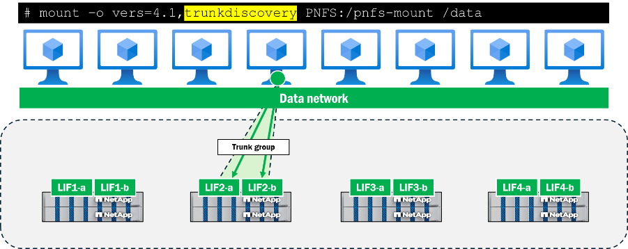

会话中继的建立有多种方式:
  • 通过挂载选项自动发现: 大多数现代 NFS 客户端中的会话中继是使用挂载选项(请检查操作系统供应商的文档)建立的,该选项向 NFS 服务器发出信号,将关于会话中继的信息发送回客户端。此信息通过 NFS 数据包显示为 fs_location4 调用。
    所使用的挂载选项取决于客户端的操作系统版本。例如,Ubuntu Linux 的各种版本通常使用 max_connect=n 表示要使用会话中继。在 RHEL Linux 发行版中, trunkdiscovery 使用了挂载选项。

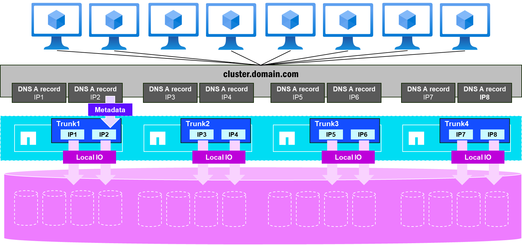

ONTAP中的 NFSv4.1 会话中继
图 2. ONTAP中的 NFSv4.1 会话中继
pNFS 可以为集群中的每个参与节点提供本地路径,并且当与会话中继一起使用时,pNFS 可以利用每个节点的会话中继来最大限度地提高整个集群的吞吐量。
ONTAP中的 NFSv4.1 会话中继与 pNFS 集成

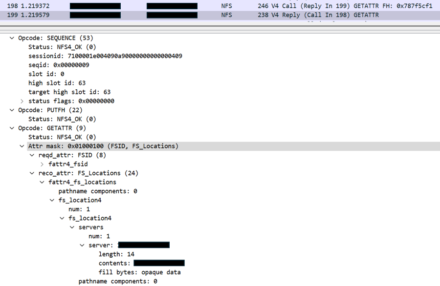

使用 trunkdiscovery 时,将为挂载接口所在的 NFS 服务器节点上列出的会话中继接口利用添加的 GETATTR 调用(FS_Locations)。返回这些地址后,将对返回的地址进行后续挂载。这可以在挂载期间的数据包捕获中看到。
挂载期间的 NFS 会话主干发现:数据包捕获

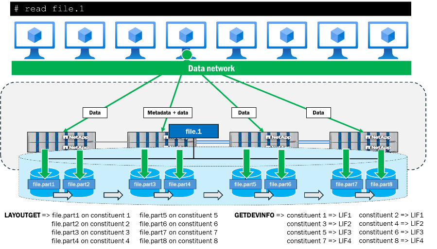

pNFS 可以根据 NFS 服务器中存储的文件布局信息,将数据 I/O 重定向到本地网络路径。当一个大文件被分成多个部分,分布在多个组成卷中,并且这些卷可能跨越集群中的多个节点时, ONTAP中的 pNFS 仍然可以为每个文件部分提供本地流量,因为ONTAP也维护了所有文件部分的文件布局信息。读取文件时,数据路径的局部性会根据需要而改变。
基于 pNFS 的高级容量平衡
