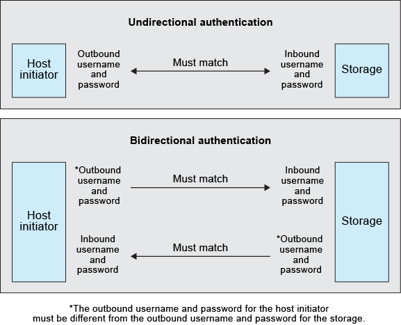

| 身份验证 | 出站 | 入站 | 匹配? |
| 单向 | 主机启动器用户名和密码 | 存储用户名和密码 | 必须匹配 |
| 双向 | 主机启动器用户名和密码 | 存储用户名和密码 | 必须匹配 |
| 双向 | 存储用户名和密码 | 主机启动器用户名和密码 | 必须匹配 |
主机启动器的出站用户名和密码必须与存储系统的出站用户名和密码不同。
