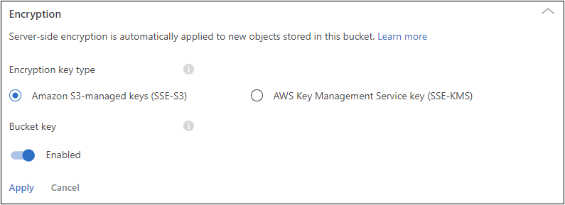

更改加密设置
服务器端加密使您能够在 Amazon S3 目标处加密数据。 Amazon S3 在将数据写入磁盘时在对象级别加密您的数据,并在您访问数据时为您解密。当将来的对象添加到存储桶时,您可以更改所使用的加密设置。
默认情况下,使用NetApp Console创建的新存储桶中的“Amazon S3 托管密钥 (SSE-S3)”启用加密。 "从 Amazon S3 文档了解有关服务器端加密的更多信息" 。
或者,您可以选择使用“AWS 密钥管理服务密钥 (SSE-KMS)”启用加密。您也可以使用自己的客户提供的密钥(SSE-C)进行加密,但此功能无法通过控制台 UI 获得 - 您必须使用 Amazon 界面。
显示如何更改存储桶使用的加密密钥类型的屏幕截图。

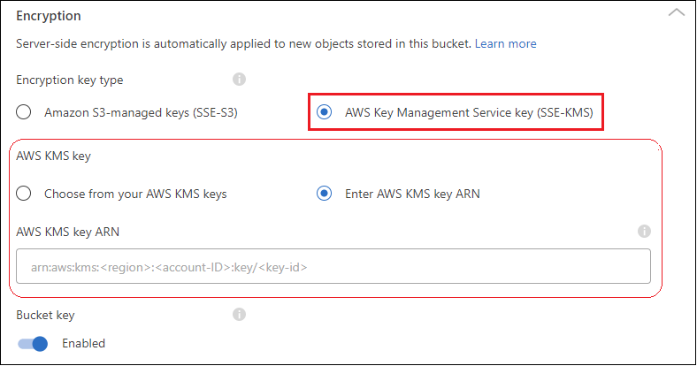

如果您选择“AWS 密钥管理服务密钥 (SSE-KMS)”,您可以选择已创建的 AWS KMS 密钥,也可以使用 AWS KMS 密钥 ARN(Amazon 资源名称)。
显示如何为存储桶选择备用加密设置的屏幕截图。
