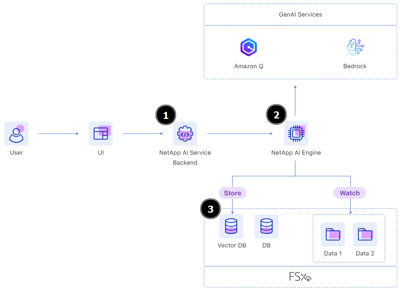

基础架构详细信息
您的GenAI部署必须位于启用了Amazon Brock的AWS地区。 "查看受支持区域的列表"
基础架构由以下组件组成。
亚马逊基岩服务
Amazon Brock是一项完全托管的服务、支持您通过单个API使用领先AI公司的基础模型(FMS)。它还提供构建安全生成型AI应用程序所需的功能。
Amazon Q Business
Amazon Q基于Amazon BROBON构建、可提供一个完全托管的生成型AI助手、您可以使用它来回答问题并根据数据源中的信息生成内容。
NetApp GenAI引擎的虚拟机
在此过程中会部署NetApp GenAI引擎。它提供了从数据源中加载数据、然后将该数据写入向量数据库的处理能力。
FSx for ONTAP文件系统
FSx for ONTAP文件系统为您的GenAI系统提供存储。
此时将部署一个卷、其中包含用于存储基础模型根据数据源生成的数据的向量数据库。
您要集成到知识库中的数据源可以位于同一个FSx for ONTAP文件系统上、也可以位于不同的系统上。
NetApp GenAI引擎可监控这两个卷并与之交互。
下图显示了GenAI基础架构。编号为1、2和3的部件将在此过程中展开。在开始部署之前、其他要素必须已准备就绪。
GenAI基础架构组件示意图。
