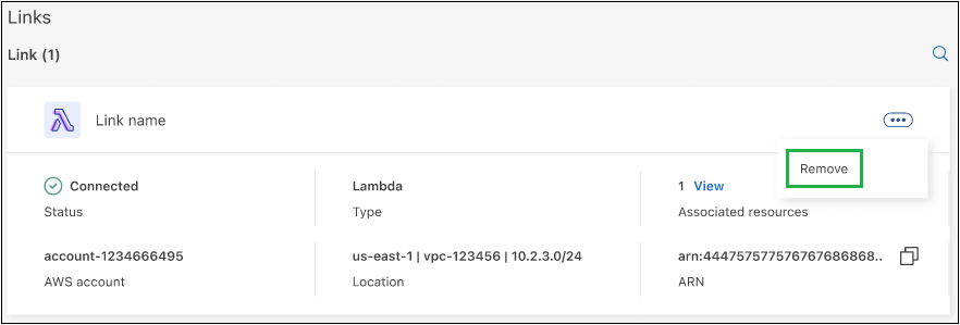

您可以删除环境中不再使用的链接。链接删除后,任何使用该链接的 FSx for ONTAP 文件系统或其他资源都将无法使用某些功能。
请注意,该链接仅从 Workload Factory 中删除,不会从您的 AWS 环境中删除。在 Workload Factory 中删除链接后,您必须从 AWS 账户中删除 Lambda 函数。
步骤
  1. 使用其中一个 "控制台体验" 登录。
  2. 选择菜单 汉堡菜单图标用于导航到存储、EDA、AI、数据库、VMware 和管理等工作负载。 ,然后选择*存储*。
  3. 在"存储"菜单中,选择"管理",然后选择"链接"。
    现有链接将显示在链接页面上。
  4. 在链接页面中,选择要删除的链接的操作菜单,然后选择*Remove*。
    显示如何从 Workload Factory 中删除链接的屏幕截图。
  5. 如果确定,请再次选择*Remove*。
请参阅 AWS 文档以 "删除 Lambda 函数"。
