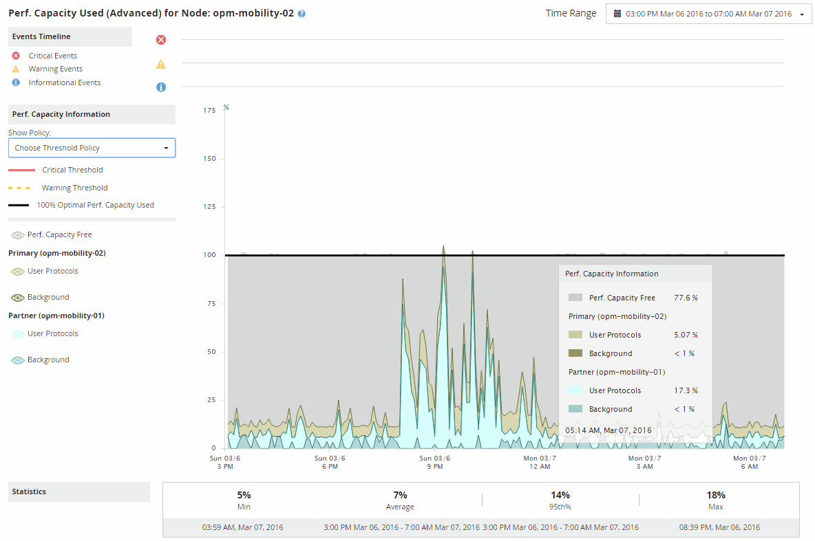

  3. 從*選擇圖表*清單中、選取*效能。使用容量*。
  4. 在*效能使用容量*圖表、選取*明細*、然後按一下*縮放檢視*。
    Perf的詳細圖表。隨即顯示使用容量。
    顯示 Perf 詳細圖表的 UI 螢幕擷取畫面。已使用容量。
  5. 將游標移到詳細圖表上、即可在快顯視窗中檢視所使用的效能容量資訊。
    效能可用容量百分比是預估接管節點上可用的效能容量。這表示容錯移轉後、接管節點上的效能容量會保留多少。如果是0%、容錯移轉將導致接管節點上的延遲增加到無法接受的層級。
