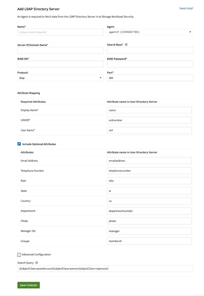

新增 LDAP 目錄伺服器收集器
*1.*前往 Workload Security > 收集器 > 使用者目錄收集器,然後選擇 + 使用者目錄收集器。
*2.*選擇 LDAP 目錄伺服器,然後選擇繼續。
*3.*完成下面描述的連線欄位和屬性對應。
*4.*如果服務帳戶使用的物件類別未包含在預設搜尋中,請檢閱進階組態。
*5.*使用 ldapsearch 或 LDAP 瀏覽器驗證組態,然後選擇「儲存收集器」。
LDAP 目錄伺服器收集器表單,顯示連線欄位、必填與選用屬性對應,以及進階組態搜尋查詢。,title="新增 LDAP 目錄伺服器收集器",width=504,height=729
LDAP 目錄伺服器收集器欄位和預設屬性對應。

必填屬性對應
標有星號的欄位必須具有有效的對應。除非您的 LDAP 架構使用不同的屬性名稱,否則請保留預設值。
Workload Security 欄位 預設 LDAP 屬性 目的
顯示名稱*
姓名
Workload Security 中顯示的名稱
UNIXID*
uid 號
解析 NFS 活動中的數字 Unix 使用者 ID
使用者名稱*
uid
Unix 登入名稱或帳戶名稱
選用屬性對應
僅對要匯入的設定檔資料選擇「包含選用屬性」。每個對應都必須與實際的 LDAP 架構相符,包括伺服器將其視為重要的大小寫。
設定檔值 預設 LDAP 屬性
電子郵件
電子郵件地址
電話號碼
電話號碼
角色
標題
狀態
st
國家
公司
部門
部門編號
照片
照片
管理員 DN
主管
團體
memberof
進階組態:包含您需要的帳戶
搜尋查詢控制要匯入哪些 LDAP 物件。預設查詢包含常見的 Unix 和人員物件類別:
(|(objectClass=posixAccount)(objectClass=person)(objectClass=nsperson))
使用另一個 objectClass 的電腦帳戶、裝置帳戶、應用程式識別碼或服務帳戶仍無法解析。請在 LDAP 瀏覽器中或使用 ldapsearch 檢查物件,然後僅針對所需的物件類型擴充查詢。例如:
(objectClass=posixAccount) + (objectClass=person) + (objectClass=nsperson) + (objectClass=device) + (objectClass=applicationProcess) + (objectClass=applicationEntity))
您的 LDAP 架構是權威的 物件類別和屬性名稱因目錄實作而異。請在儲存前確認物件的實際架構,並確保所有必要的對應都已賦值。請勿過度擴充查詢。
