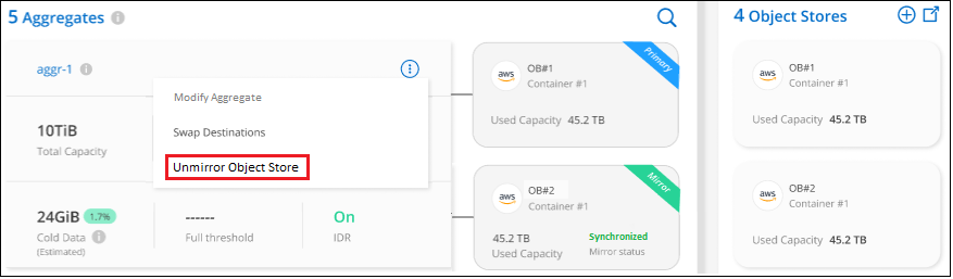

  2. 從進階設定頁面中,選擇聚合的選單圖示並選擇*取消鏡像物件儲存*。
    顯示聚合的 Unmirror 物件儲存選項的螢幕截圖。
鏡像物件儲存從聚合中刪除,並且分層資料不再複製。
