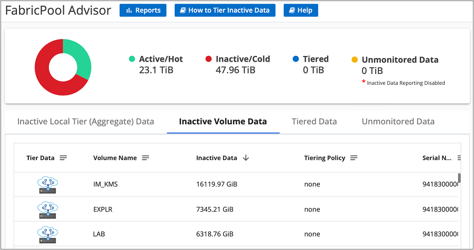

您還可以 "從Active IQ Digital Advisor (也稱為Digital Advisor)查看叢集的分層資訊"如果您熟悉此NetApp產品。從左側導覽窗格中選擇“雲建議”。
該螢幕截圖顯示了使用Digital Advisor的FabricPool Advisor 的叢集的FabricPool資訊。

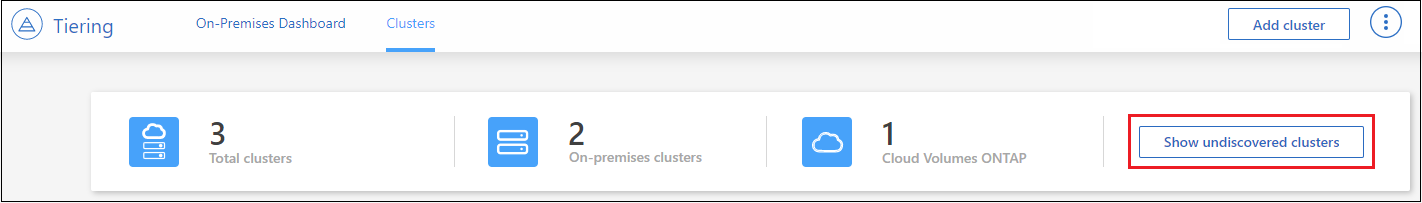

  1. 從 Cloud Tiering 中,選擇 Clusters 選項卡。
  2. 若要查看任何未發現的集群,請選擇「顯示未發現的集群」。
    螢幕截圖顯示了分層儀表板上的「顯示未發現的群集」按鈕。
