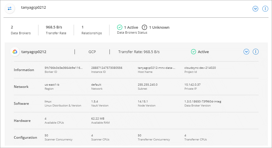

查看數據代理的配置
您可能想要查看有關資料代理的詳細信息,以識別其主機名稱、IP 位址、可用 CPU 和 RAM 等資訊。
複製和同步提供有關資料代理的以下詳細資訊:
  • 基本資訊:實例ID、主機名稱等。
  • 網路:區域、網路、子網路、私有IP等。
  • 軟體:Linux發行版、資料代理版本等。
  • 硬體:CPU 和 RAM
  • 配置:資料代理程式的兩種主要進程-掃描器和傳輸器的詳細信息
    提示 掃描器掃描來源和目標並決定應該複製什麼。轉讓人進行實際的複製。 NetApp人員可能會使用這些設定詳細資訊來建議可以優化效能的操作。
步驟
  1. "登入以複製和同步" 。
  2. 選擇*同步>管理資料代理*。
  3. 選擇此按鈕的螢幕截圖可讓您展開群組中的資料代理程式清單。擴展組中資料經紀人的清單。
  4. 選擇按鈕的螢幕截圖,可讓您展開有關資料代理的詳細資訊。查看有關資料代理的詳細資訊。
    有關數據經紀人的資訊的螢幕截圖。
