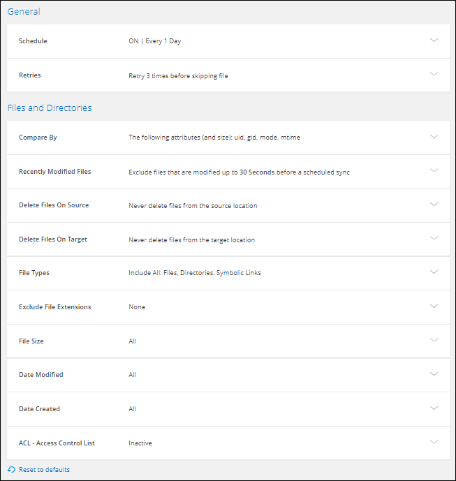

變更同步關係的設定
修改定義如何在目標位置同步和維護來源檔案和資料夾的設定。
  1. 從“儀表板”導航到同步關係並選擇允許您對同步關係採取行動的按鈕的螢幕截圖
  2. 選擇“設定”。
  3. 修改任何設定。
    顯示同步關係設定的螢幕截圖。
    以下是每個設定的簡要說明:
    行程
    選擇未來同步的週期性排程,或關閉同步排程。您可以排程關係以同步資料,最快可設定為每 1 分鐘同步一次。排程也可設定為每小時或每天的頻率。
    重要 設定同步計畫時,必須輸入「下次自動同步開始時間」。Copy and Sync 使用 UTC 時間,而非本地時間。設定規劃時間時,請據此做好規劃。
    同步逾時
    定義如果同步在指定的分鐘數、小時數或天數內未完成,複製和同步是否應取消資料同步。
    通知
    使您能夠選擇是否在NetApp控制台的通知中心接收複製和同步通知。您可以啟用資料同步成功、資料同步失敗和資料同步取消的通知。
    如果您想接收以下通知
    重試
    定義複製和同步在跳過檔案之前應重試同步檔案的次數。
    比較依據
    選擇在確定檔案或目錄是否已變更並應再次同步時,複製和同步是否應比較某些屬性。
    即使您取消選取這些屬性,「複製和同步」仍會透過檢查路徑、檔案大小和檔案名稱將來源與目標進行比較。如果有任何變化,那麼它會同步這些檔案和目錄。
    您可以透過比較以下屬性來選擇啟用或停用複製和同步:
    • mtime:檔案的最後修改時間。此屬性對於目錄無效。
    • uid、gid 和 mode:Linux 的權限標誌。
    物件複製
    建立關係後,您無法編輯此選項。
    最近修改的文件
    選擇排除在預定同步之前最近修改的檔案。
    刪除來源文件
    在「複製和同步」將檔案複製到目標位置後,選擇從來源位置刪除檔案。此選項存在資料遺失的風險,因為來源檔案在複製後會被刪除。
    如果啟用此選項,您還需要變更資料代理程式上的 local.json 檔案中的參數。開啟檔案並進行以下更新:
    "workers":{
    "transferrer":{
    "delete-on-source": true
    更新 local.json 檔案後,您應該重新啟動: pm2 restart all 。
    刪除目標文件
    如果檔案已從來源位置刪除,則選擇從目標位置刪除檔案。預設設定是從不從目標位置刪除檔案。
    文件類型
    定義每次同步中要包含的檔案類型:檔案、目錄、符號連結和硬連結。
    註 硬連結僅適用於不安全的 NFS 到 NFS 關係。使用者將被限制為一個掃描器進程和一個掃描器並發,並且掃描必須從根目錄運行。
    排除檔案副檔名
    透過輸入檔案副檔名並按下 Enter 來指定要從同步中排除的正規表示式或檔案副檔名。例如,鍵入 log 或 .log 來排除 *.log 檔案。多個擴展名不需要分隔符號。以下影片提供了一個簡短的演示:
    排除同步關係的檔案副檔名
    註 Regex 或正規表示式與通配符或 glob 表達式不同。此功能*僅*適用於正規表示式。
    排除目錄
    透過輸入其名稱或目錄完整路徑並按 Enter,指定最多 15 個要從同步中排除的正規表示式或目錄。預設情況下,.copy-offload、.snapshot、~snapshot 目錄被排除。
    文件大小
    選擇同步所有文件,無論其大小,或僅同步特定大小範圍內的文件。
    修改日期
    選擇所有文件,無論其最後修改日期為何,選擇在特定日期之後、特定日期之前或某個時間範圍內修改的文件。
    建立日期
    當 SMB 伺服器作為來源時,此設定可讓您同步在特定日期之後、特定日期之前或特定時間範圍之間建立的檔案。
    ACL——存取控制列表
    透過在建立關係時或建立關係後啟用設置,從 SMB 伺服器僅複製 ACL、僅複製檔案或複製 ACL 和檔案。
