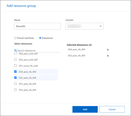

  6. 選擇虛擬機器所在的來源 vCenter 叢集。
  7. 根據您的搜尋方式選擇*虛擬機器*或*資料儲存*。
  8. 選擇“新增資源組”標籤。系統列出所選 vCenter 叢集中的所有資料儲存區或虛擬機器。如果您選擇了“資料儲存”,系統將列出所選 vCenter 叢集中的所有資料儲存。如果您選擇了“虛擬機器”,系統將列出所選 vCenter 叢集中的所有虛擬機器。
  9. 在新增資源組頁面的左側,選擇要保護的虛擬機器。
    顯示「新增資源組」頁面的螢幕截圖
    顯示「新增資源組」頁面的螢幕截圖
  10. 或者,透過將每個虛擬機器在清單中向上或向下拖曳來變更右側虛擬機器的順序。虛擬機器將根據您包含它們的順序啟動。
  11. 選擇“新增”。

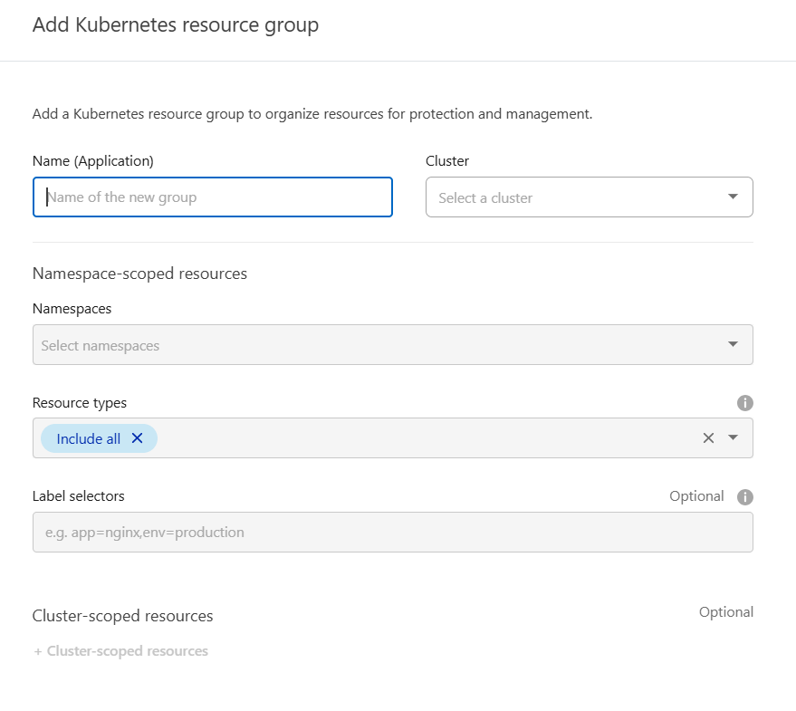

  3. 選擇“新增”。
  4. 輸入資源群組的名稱,然後從下拉式選單中選擇 Kubernetes 叢集。
  5. 選擇要新增至資源群組的 Namespaces。
  6. 將*資源類型*分類。預設情況下,選擇為「包含全部」,表示多種資源類型。
  7. (選用)包含任何 Label selectors。
    新增 Kubernetes 資源群組的螢幕擷取畫面

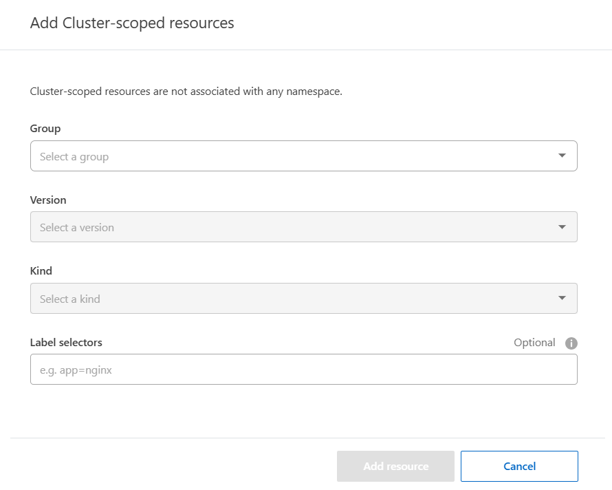

  8. (可選)選擇 + Cluster-scoped resources 以新增未限定於命名空間的資源。如果選擇此選項,請選擇 Group、Version、Kind,並可選擇性地新增任何標籤選擇器。選擇 Add resource。
    新增叢集範圍 Kubernetes 資源的螢幕擷取畫面
  9. 選取 Add。
