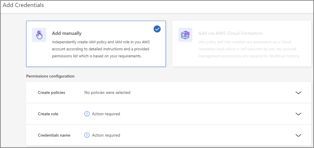

  4. 在「新增憑證」頁面上,選擇「手動新增」,然後按照下列步驟完成「權限組態」下的每個部分。
    快照顯示您需要為每組憑證手動定義的項目。
步驟 1:選擇工作負載功能並建立 IAM 原則
在本節中,您將選擇哪些類型的工作負載功能將作為這些憑證的一部分成為可管理的,以及為每個工作負載啟用的權限。您需要從 Codebox 取得每個選定工作負載的原則權限複本,並將其新增至 AWS 帳戶中的 AWS Management Console 以建立原則。

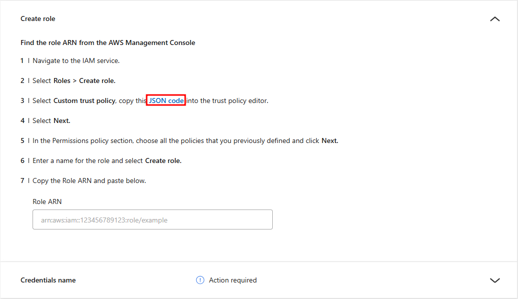

  1. 在 Workload Factory 的「新增憑證」頁面中,展開「權限組態」下的「建立角色」。
  2. 選擇 JSON code 以複製原則。
  3. 在 AWS 管理主控台中,選擇 角色 > 建立角色。
  4. 在「受信任實體類型」下,選擇「自訂信任原則」。
  5. 將文字方塊中的目前內容替換為您在步驟 2 中複製的 JSON 程式碼。
  6. 選取 下一步。
  7. 在「權限原則」部分中,選擇您先前定義的所有原則,然後選擇 下一步。
  8. 輸入角色名稱,然後選擇 建立角色。
  9. 複製角色 ARN。
  10. 返回 Workload Factory 中的「新增憑證」頁面,然後將角色 ARN 貼到 Role ARN 欄位中。

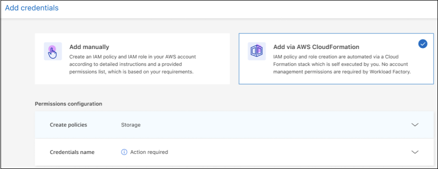

  4. 選擇 透過 AWS 新增 CloudFormation。
    快照顯示在產品發表 CloudFormation 以建立憑證之前需要定義的項目。
  5. 在 建立原則 下,啟用要包含在這些憑證中的每個工作負載功能,並為每個工作負載選擇權限層級。
    您可以稍後新增其他功能,因此只需選擇您目前想要部署和管理的工作負載即可。
  6. 選用:選取 啟用自動權限檢查 以檢查您是否擁有完成工作負載操作所需的 AWS 帳戶權限。啟用此檢查會將 iam:SimulatePrincipalPolicy 權限新增至您的權限原則。此權限僅用於確認權限。您可以在新增憑證後移除此權限,但我們建議保留它,以防止為部分成功的操作建立資源,並避免您進行任何必要的手冊資源清理工作。
  7. 在 憑證名稱 下,輸入您要用於這些憑證的名稱。

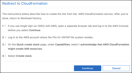

  8. 新增來自 AWS CloudFormation 的憑證:
    1. 選擇 新增(或選擇 重新導向至 CloudFormation),隨即顯示重新導向至 CloudFormation 頁面。
      快照顯示如何建立 CloudFormation 堆疊以新增原則和 Workload Factory 憑證的角色。
    2. 如果您使用 AWS 單一登入(SSO),請開啟一個分隔的瀏覽器標籤頁,並登入 AWS 主控台,然後再選擇 繼續。
      您應該登入 FSx for ONTAP 檔案系統所在的 AWS 帳戶。
    3. 從「重新導向至 CloudFormation」頁面中選取 繼續。
    4. 在「快速建立堆疊」頁面的「功能」下,選擇 我確認 AWS CloudFormation 可能會建立 IAM 資源。
    5. 選擇 建立堆疊。
