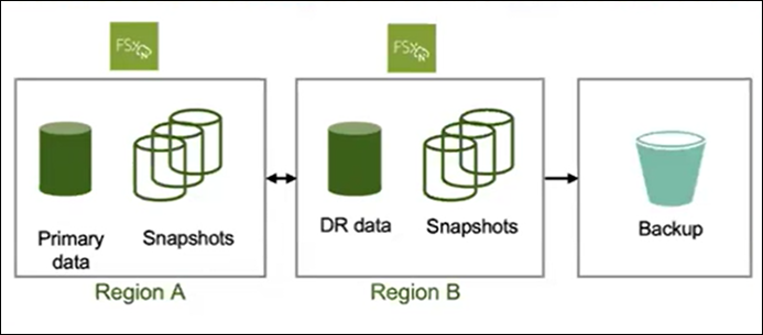

此圖顯示使用快照、跨區域複寫與備份至物件儲存的 FSx for ONTAP 儲存設備資料保護。
螢幕截圖顯示使用快照、跨區域複寫和備份至物件儲存的 FSx for ONTAP 儲存設備資料保護。
