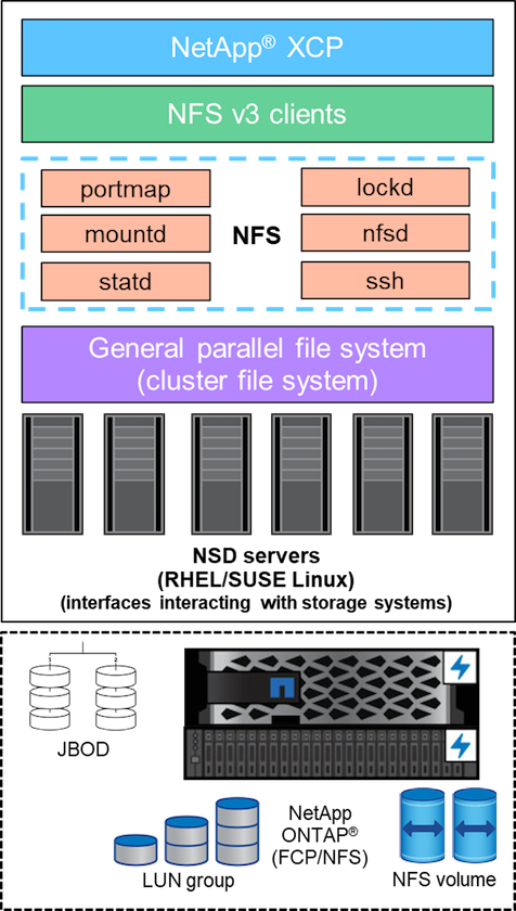

在本次驗證中,我們使用了四台伺服器作為網路共享磁碟(NSD)伺服器,為GPFS提供實體磁碟。 GPFS 建立於 NSD 磁碟之上,以將其匯出為 NFS 匯出,以便 NFS 用戶端可以存取它們,如下圖所示。我們使用 XCP 將資料從 GPFS 匯出的 NFS 複製到NetApp NFS 磁碟區。
