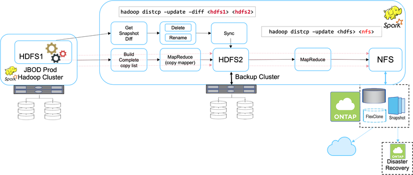

解決方案 A
在解決方案 A 中,備份 Hadoop 叢集將二級備份傳送至NetApp NFS 儲存系統,因此無需磁帶,如下圖所示。
此圖顯示輸入/輸出對話框或表示書面內容
解決方案A的詳細任務包括:
  • 生產 Hadoop 叢集在需要保護的 HDFS 中擁有客戶的分析資料。
  • 帶有 HDFS 的備份 Hadoop 叢集可作為資料的中間位置。只需一組磁碟(JBOD)即可為生產和備份 Hadoop 叢集中的 HDFS 提供儲存。
  • 透過運行 `Hadoop distcp –update –diff <hdfs1> <hdfs2>`命令。
註 Hadoop快照用於保護從生產到備份Hadoop叢集的資料。
  • NetApp ONTAP儲存控制器提供 NFS 匯出卷,該磁碟區配置給備份 Hadoop 叢集。
  • 透過運行 `Hadoop distcp`指令利用 MapReduce 和多個映射器,分析資料從備份 Hadoop 叢集到 NFS 受到保護。
    將資料儲存在NetApp儲存系統上的 NFS 後,根據需要使用NetApp Snapshot、 SnapRestore和FlexClone技術備份、還原和複製 Hadoop 資料。
註 透過使用SnapMirror技術,Hadoop 資料可以受到保護,保存到雲端以及災難復原位置。
解決方案A的優點包括:
  • Hadoop 生產資料受到備份叢集的保護。
  • HDFS 資料透過 NFS 進行保護,從而實現對雲端和災難復原位置的保護。
  • 透過將備份作業卸載到備份叢集來提高效能。
  • 消除手動磁帶操作
  • 允許透過NetApp工具實現企業管理功能。
  • 只需對現有環境進行最少的改變。
  • 是一種經濟有效的解決方案。
該解決方案的缺點是它需要備份叢集和額外的映射器來提高效能。
客戶最近部署了解決方案 A,因為它簡單、成本低且整體效能好。
在此解決方案中,可以使用ONTAP的 SAN 磁碟取代 JBOD。此選項將備份叢集儲存負載轉移至ONTAP;但缺點是需要 SAN 結構交換器。

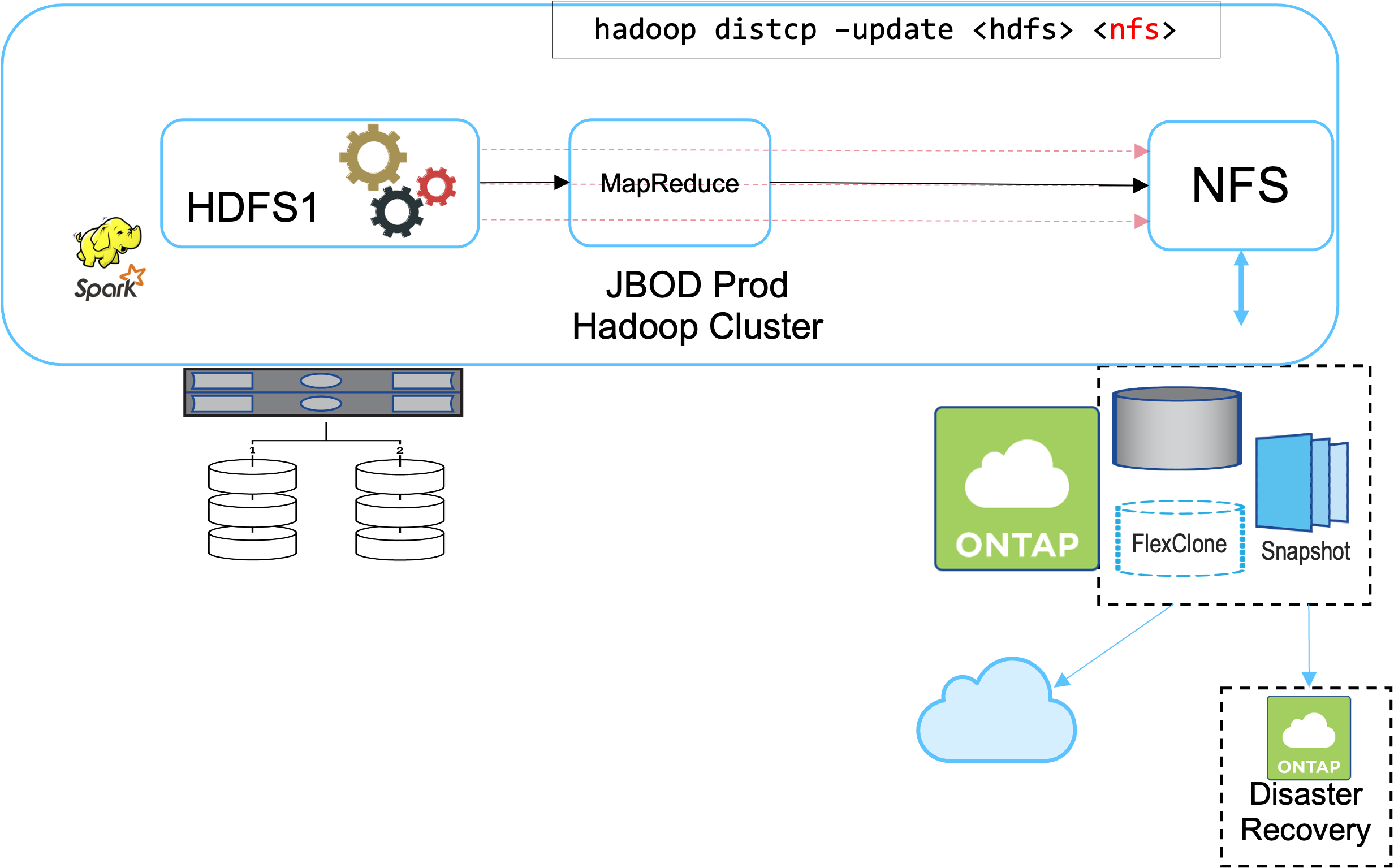

解決方案B將NFS卷添加到生產Hadoop集群,從而無需備份Hadoop集群,如下圖所示。
此圖顯示輸入/輸出對話框或表示書面內容
解決方案B的詳細任務包括:
  • NetApp ONTAP儲存控制器將 NFS 匯出配置到生產 Hadoop 叢集。
    Hadoop 原生 `hadoop distcp`指令將 Hadoop 資料從生產叢集 HDFS 保護到 NFS。
  • 將資料儲存在NetApp儲存系統的NFS中後,依需求使用Snapshot、 SnapRestore、 FlexClone技術對Hadoop資料進行備份、復原、複製。
解決方案B的優點包括:
  • 生產叢集針對備份解決方案進行了輕微修改,簡化了實施並降低了額外的基礎設施成本。
  • 備份作業不需要備份叢集。
  • HDFS 生產資料在轉換為 NFS 資料時受到保護。
  • 該解決方案允許透過NetApp工具實現企業管理功能。
此解決方案的缺點是它是在生產叢集中實現的,這會在生產叢集中增加額外的管理員任務。

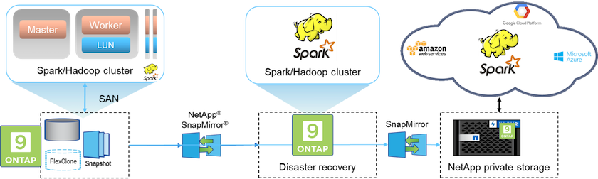

在解決方案 C 中, NetApp SAN 磁碟區直接配置到 Hadoop 生產叢集用於 HDFS 存儲,如下圖所示。
此圖顯示輸入/輸出對話框或表示書面內容
解決方案C的詳細步驟包括:
  • NetApp ONTAP SAN 儲存在生產 Hadoop 叢集中配置用於 HDFS 資料儲存。
  • NetApp Snapshot 和SnapMirror技術用於備份生產 Hadoop 叢集的 HDFS 資料。
  • 由於備份位於儲存層,因此 Snapshot 複製備份過程中不會對 Hadoop/Spark 叢集的生產效能產生影響。
註 快照技術可提供在幾秒鐘內完成的備份,無論資料大小如何。
解決方案C的優點包括:
  • 可以使用快照技術建立節省空間的備份。
