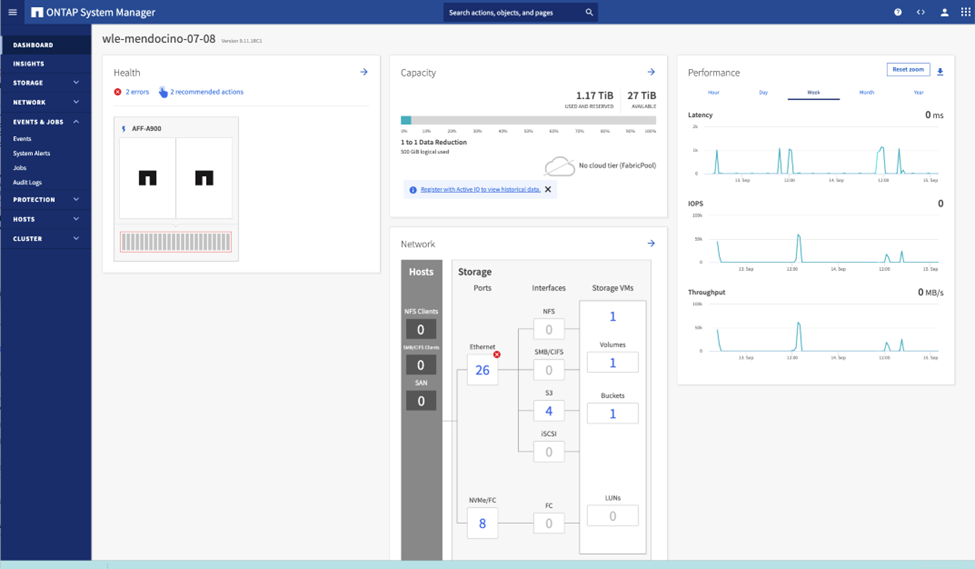

使用ONTAP系統管理員進行簡單管理
ONTAP系統管理器是一個基於瀏覽器的圖形介面,可讓您在單一管理平台中配置、管理和監控全球分佈位置的ONTAP儲存控制器。
此圖顯示了ONTAP系統管理器工作區。
您可以使用系統管理員和ONTAP CLI 設定和管理ONTAP S3。當您使用系統管理員啟用 S3 並建立儲存桶時, ONTAP會提供最佳實務預設設定以簡化配置。如果您從 CLI 設定 S3 伺服器和儲存桶,您仍然可以根據需要使用系統管理員管理它們,反之亦然。
當您使用系統管理員建立 S3 儲存桶時, ONTAP會設定係統上可用的最高預設效能服務等級。例如,在AFF系統上,預設設定是 Extreme。效能服務等級是預先定義的自適應 QoS 策略群組。您可以指定自訂 QoS 策略群組或不指定策略群組,而不是指定預設服務等級之一。
