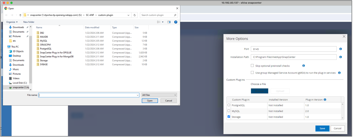

  2. 安裝並配置儲存插件。從新增的主機中,選擇「更多選項」。導航到並選擇下載的儲存插件"NetApp自動化商店"。安裝插件並儲存配置。
    此圖顯示輸入/輸出對話框或表示書面內容
