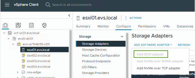

  1. 進入vSphere客戶端,選擇ESXi主機。在配置標籤下,選擇“新增軟體適配器”,然後從下拉式選單中選擇“新增 iSCSI 適配器”,如下所示:
    該圖表示上述步驟的對話框

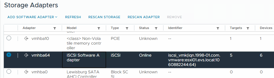

  2. 安裝完成後,您將進入儲存適配器畫面。從功能表列中選擇“重新掃描適配器”。記錄 iSCSI 適配器的 IQN:iqn.xxxx。該值稍後將在 LUN 映射步驟中使用。
    該圖表示上述步驟的對話框

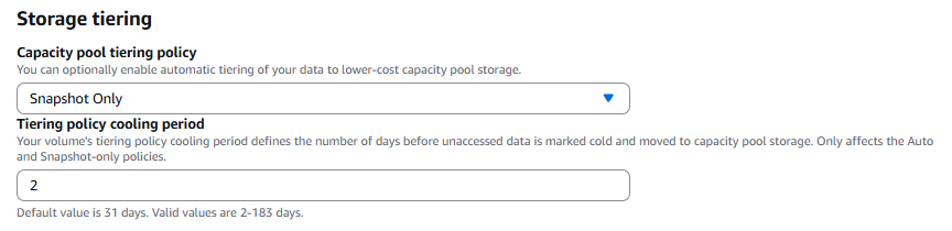

  4. 對於儲存分層選項,從下拉式選單中選擇“僅快照”並設定分層策略冷卻期。預設值為 31 天,但對於此範例,我們設定了兩天的冷卻期。
    該圖表示上述步驟的對話框
