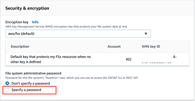

  6. 向下捲動,您會找到“安全性和加密”部分。在這裡,從下拉式選單中選擇加密金鑰。這些金鑰由 AWS 金鑰管理服務 (AWS KMS) 提供,並將保護 FSx for ONTAP檔案系統中的靜態資料。
    接下來,在「檔案系統管理密碼」設定中,為將管理檔案系統的 fsxadmin 使用者指定一個唯一的密碼。
    表示安全和加密對話框的圖

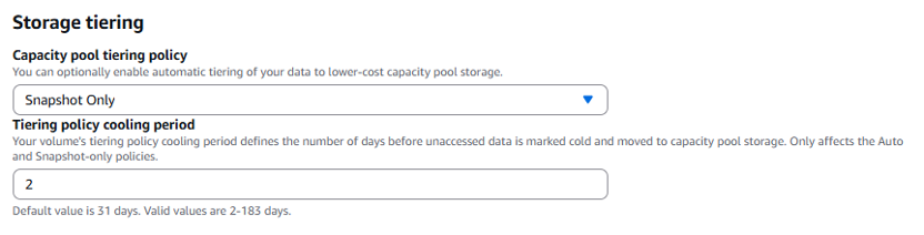

  9. 對於儲存分層選項,從下拉式選單中選擇“僅快照”並設定分層策略冷卻期。預設值為 31 天,但對於此範例,我們設定了兩天的冷卻期。
    該圖表示“存儲分層”對話框

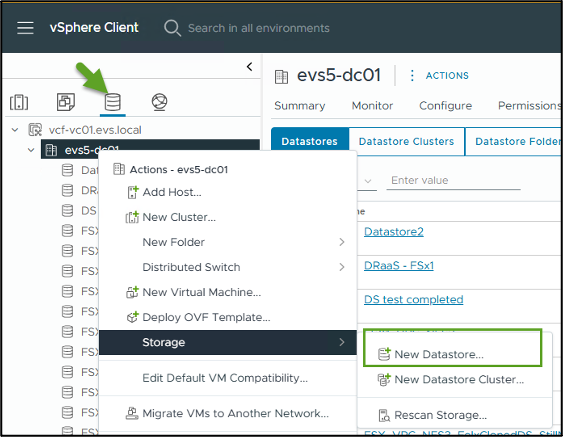

  1. 在 vSphere 用戶端中,前往「資料儲存」標籤。找到資料中心,導航至存儲>新資料存儲,如下所示:
    該圖表示上述步驟的對話框

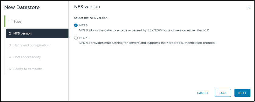

  3. 在「NFS 版本」步驟中,您將選擇一個 NFS 版本。
    為了本例的目的,我們將選擇“NFS 3”,但請注意,也可以使用 NFS v4.1。
    該圖表示上述步驟的對話框
