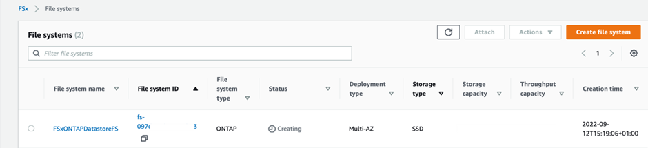

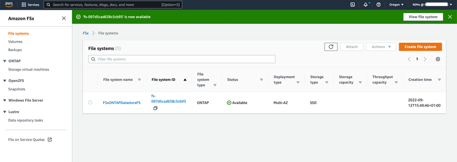

  8. 查看「建立檔案系統」頁面上顯示的檔案系統配置。
  9. 按一下“建立檔案系統”。
    此圖顯示輸入/輸出對話框或表示書面內容
    此圖顯示輸入/輸出對話框或表示書面內容

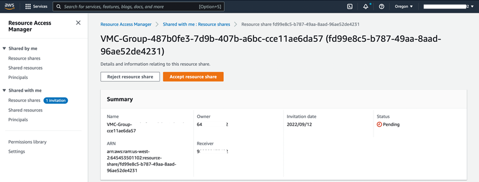

  3. 返回 AWS 控制台,登入同一個 AWS 帳戶並導覽至 資源存取管理器 服務頁面。有一個按鈕供您接受資源共享。
    此圖顯示輸入/輸出對話框或表示書面內容
    註 作為外部 VPC 流程的一部分,您將透過 AWS 主控台透過資源存取管理員提示新的共用資源。共享資源是由 VMware Transit Connect 管理的 AWS Transit Gateway。
  4. 點選*接受資源共享*。
    此圖顯示輸入/輸出對話框或表示書面內容

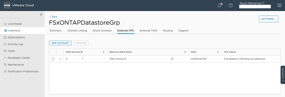

  4. 返回 VMware Cloud Console,導覽回 SDDC 群組 > 外部 VPC 標籤。選擇用於 FSx 的 AWS 帳戶 ID,按一下 VPC,然後按一下 接受。
    此圖顯示輸入/輸出對話框或表示書面內容
    此圖顯示輸入/輸出對話框或表示書面內容
    註 此選項可能需要幾分鐘才會出現。

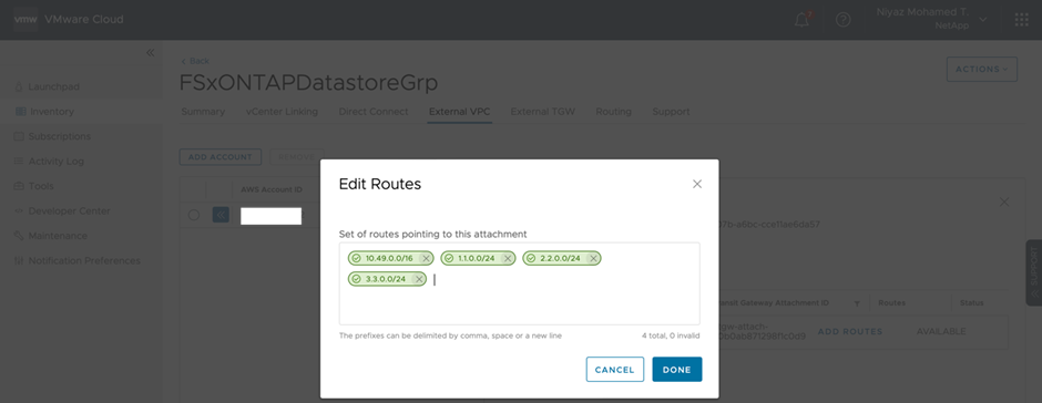

  5. 然後在 外部 VPC 標籤中的 路由 欄位中,按一下 新增路由 選項並新增所需的路由:
    • Amazon FSx ONTAP浮動 IP 的浮動 IP 範圍的路由。
    • 新建立的外部 VPC 位址空間的路由。

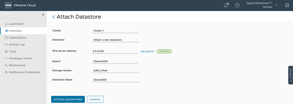

  2. 點擊“附加資料儲存”並填寫所需的值。
    註 NFS 伺服器位址是 NFS IP 位址,可以在 AWS 控制台中的 FSx > 儲存虛擬機器標籤 > 端點下找到。
    此圖顯示輸入/輸出對話框或表示書面內容
  3. 點擊“ATTACH DATASTORE”將資料儲存附加到叢集。
    此圖顯示輸入/輸出對話框或表示書面內容

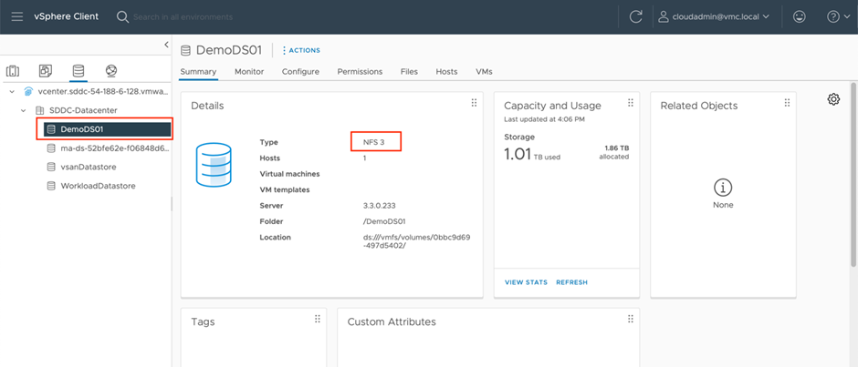

  4. 透過存取 vCenter 來驗證 NFS 資料存儲,如下所示:
    此圖顯示輸入/輸出對話框或表示書面內容
