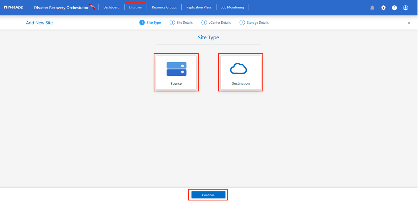

    新增憑證後,就可以發現並將主 AVS 網站和輔助 AVS 網站(vCenter 和 Azure NetApp檔案儲存帳戶)新增至 DRO。若要新增來源站點和目標站點,請完成以下步驟:
  6. 轉到“發現”標籤。
  7. 按一下“新增網站”。
  8. 新增下列主要 AVS 網站(在控制台中指定為 來源)。
    • SDDC vCenter
    • Azure NetApp Files儲存帳戶
  9. 新增下列輔助 AVS 網站(在控制台中指定為 目標)。
    • SDDC vCenter
      此圖顯示輸入/輸出對話框或表示書面內容
  10. 透過點擊“來源”,輸入友善的網站名稱並選擇連接器來新增網站詳細資訊。然後點選“繼續”。

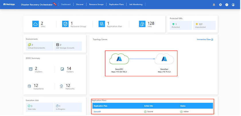

新增後,DRO 會執行自動發現並顯示從來源站點到目標站點具有相應跨區域副本的虛擬機器。 DRO 會自動偵測虛擬機器使用的網路和區段並填滿它們。
此圖顯示輸入/輸出對話框或表示書面內容

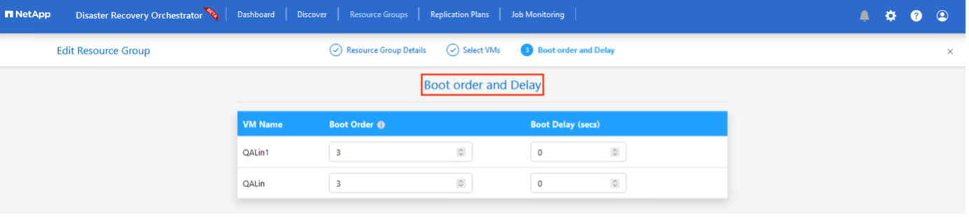

  5. 為所有選定的虛擬機器選擇*啟動順序*和*啟動延遲*(秒)。透過選擇每個虛擬機器並設定其優先順序來設定開機順序。所有虛擬機器的預設值為 3。選項如下:
    • 第一個啟動的虛擬機
    • 預設
    • 最後啟動的虛擬機
      此圖顯示輸入/輸出對話框或表示書面內容
  6. 按一下“建立資源組”。

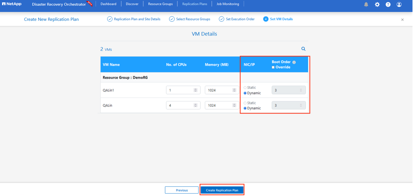

  8. 在 VM 詳細資料下,您可以選擇調整 VM 的 CPU 和 RAM 參數。當您將大型環境還原到較小的目標叢集或進行 DR 測試而無需配置一對一的實體 VMware 基礎架構時,這會非常有用。另外,修改資源組中所有選定虛擬機器的啟動順序和啟動延遲(秒)。如果需要對資源組啟動順序選擇過程中選擇的內容進行任何更改,則可以使用附加選項來修改啟動順序。預設情況下,使用資源組選擇期間選擇的啟動順序,但可以在此階段執行任何修改。
    此圖顯示輸入/輸出對話框或表示書面內容

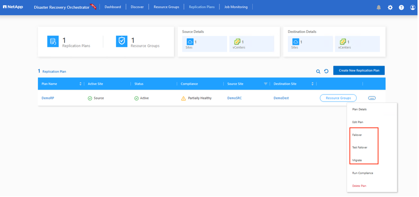

  9. 按一下*建立複製計劃*。建立複製計劃後,您可以根據需要執行故障轉移、測試故障轉移或遷移選項。
    此圖顯示輸入/輸出對話框或表示書面內容
在故障轉移和測試故障轉移選項期間,使用最新的快照,或者可以從時間點快照中選擇特定快照。如果您面臨勒索軟體之類的損壞事件,則時間點選項可能非常有用,其中最新的副本已被破壞或加密。 DRO 顯示所有可用的時間點。
此圖顯示輸入/輸出對話框或表示書面內容
若要使用複製計畫中指定的配置觸發故障轉移或測試故障轉移,您可以按一下*故障轉移*或*測試故障轉移*。您可以在任務選單中監控複製計劃。
此圖顯示輸入/輸出對話框或表示書面內容
