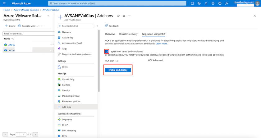

步驟 1:使用附加元件選項透過 Azure 入口網站安裝 HCX
若要執行安裝,請完成以下步驟:
  1. 登入 Azure 入口網站並存取 Azure VMware 解決方案私有雲。
  2. 選擇適當的私有雲並存取附加元件。這可以透過導航到*管理>附加元件*來完成。
  3. 在 HCX Workload Mobility 部分,按一下 開始。
    HCX 工作負載移動性部分的螢幕截圖。
  4. 選擇*我同意條款和條件*選項,然後點擊*啟用和部署*。
    註 預設部署是 HCX Advanced。開啟支援請求以啟用企業版。
    註 部署大約需要 25 到 30 分鐘。
    HCX Workload Mobility 部分完成的螢幕截圖。

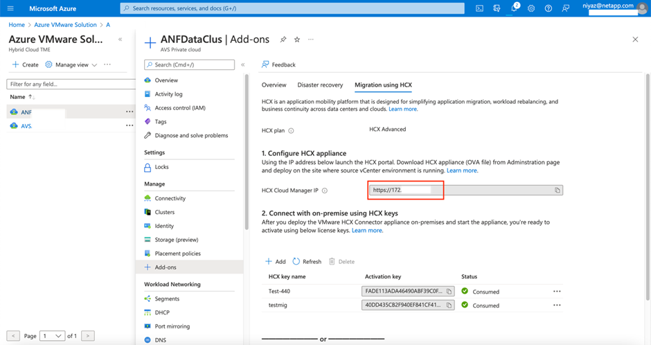

  1. 從 Azure 入口網站前往 Azure VMware 解決方案,選擇私有雲,然後選擇「管理」>「附加元件」>「使用 HCX 遷移」。
  2. 在*使用 HCX 金鑰連接本機*下,按一下*新增*並複製啟動金鑰。
    新增 HCX 密鑰的螢幕截圖。
    註 部署的每個本機 HCX 連接器都需要單獨的金鑰。

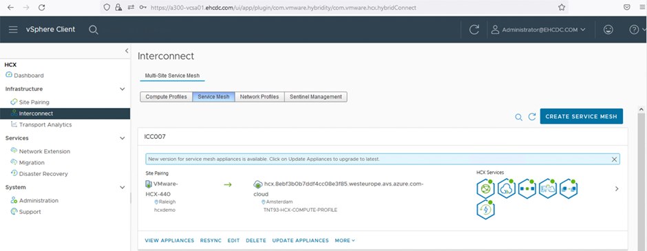

  2. 透過選擇「Interconnect」選項中的「Service Mesh」標籤並選擇本機和 Azure SDDC 網站來建立服務網格。
  3. 服務網格指定本地和遠端計算和網路設定檔對。
註 作為此流程的一部分,HCX 裝置在來源網站和目標網站上部署並自動配置,以建立安全的傳輸結構。
vSphere 用戶端互連頁面上的服務網格標籤的螢幕截圖。
  1. 這是配置的最後一步。完成部署大約需要 30 分鐘。配置服務網格後,環境已準備就緒,並已成功建立 IPsec 隧道來遷移工作負載虛擬機器。
vSphere 用戶端互連頁面上已完成程序的螢幕截圖。

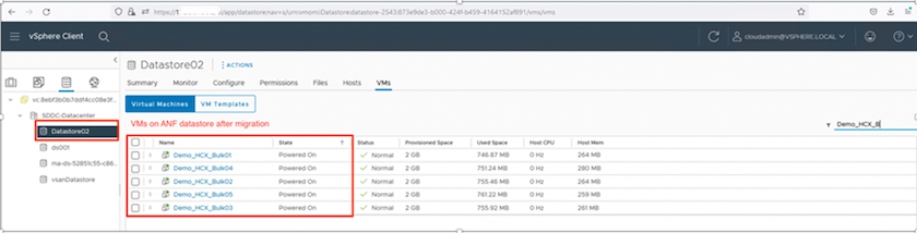

註 在此遷移期間,將在目標 vCenter 內的指定Azure NetApp Files資料儲存體上建立佔位磁碟,以便將來源 VM 磁碟的資料複製到佔位磁碟。 HBR 觸發與目標的完全同步,在基準完成後,根據復原點目標 (RPO) 週期執行增量同步。全量/增量同步完成後,除非設定特定的計劃,否則會自動觸發切換。
  1. 遷移完成後,透過存取目標 SDDC vCenter 進行驗證。
此圖顯示輸入/輸出對話框或表示書面內容
