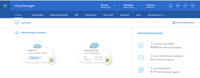

  1. 登入NetApp Cloud Central — 顯示 Fabric View 畫面。找到Cloud Volumes ONTAP標籤並選擇前往雲端管理員。登入後,將顯示 Canvas 畫面。
    此圖顯示輸入/輸出對話框或表示書面內容
  2. 在 Cloud Manager Canvas 標籤上,按一下新增工作環境,然後選擇 Google Cloud Platform 作為雲端和系統配置類型。然後按一下“下一步”。
    此圖顯示輸入/輸出對話框或表示書面內容

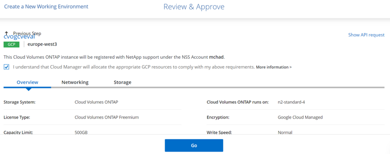

  8. 在「審核並批准」頁面上,審核並確認選擇。若要建立Cloud Volumes ONTAP實例,請按一下「開始」。
    此圖顯示輸入/輸出對話框或表示書面內容
  9. 配置Cloud Volumes ONTAP後,它會列在 Canvas 頁面上的工作環境中。
    此圖顯示輸入/輸出對話框或表示書面內容

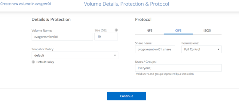

  2. 建立 SMB 磁碟區是一個簡單的過程。在 Canvas 中,雙擊Cloud Volumes ONTAP工作環境來建立和管理卷,然後按一下建立卷選項。選擇適當的大小,雲端管理器選擇包含的聚合或使用進階分配機制放置在特定的聚合上。對於此演示,選擇 CIFS/SMB 作為協定。
    此圖顯示輸入/輸出對話框或表示書面內容

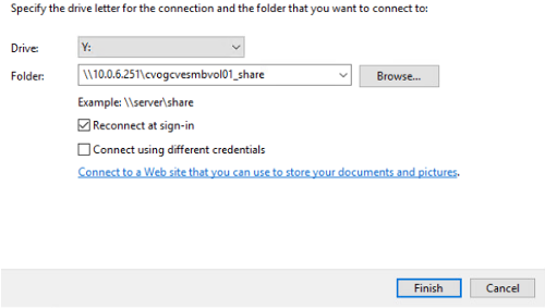

  5. 複製以下路徑並使用映射網路磁碟機選項將磁碟區掛載到在 Google Cloud VMware Engine 上執行的虛擬機器上。
    此圖顯示輸入/輸出對話框或表示書面內容
    一旦映射,就可以輕鬆訪問,並且可以相應地設定 NTFS 權限。

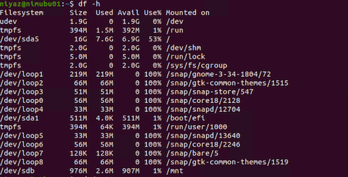

在 Linux 用戶端上,確保 iSCSI 守護程序正在執行。配置 LUN 後,請參閱此處以 Ubuntu 為例的 iSCSI 設定詳細指南。要驗證,請從 shell 運行 lsblk cmd。
此圖顯示輸入/輸出對話框或表示書面內容 此圖顯示輸入/輸出對話框或表示書面內容

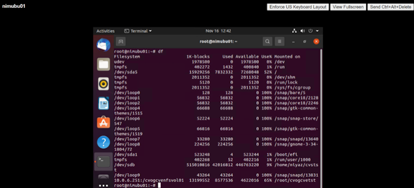

  7. 使用下列指令為磁碟區的掛載點建立目錄。
    $ sudo mkdir /cvogcvetst
    此圖顯示輸入/輸出對話框或表示書面內容
  8. 將Cloud Volumes ONTAP NFS 磁碟區掛載到上一個步驟所建立的目錄。
    sudo mount 10.0.6.251:/cvogcvenfsvol01 /cvogcvetst

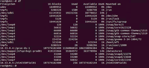

  3. 在實例上建立一個新目錄,例如“/nimCVSNFSol01”:
    sudo mkdir /nimCVSNFSol01
    此圖顯示輸入/輸出對話框或表示書面內容
  4. 使用適當的命令掛載卷。實驗室的範例命令如下:
    sudo mount -t nfs -o rw,hard,rsize=65536,wsize=65536,vers=3,tcp 10.53.0.4:/nimCVSNFSol01 /nimCVSNFSol01

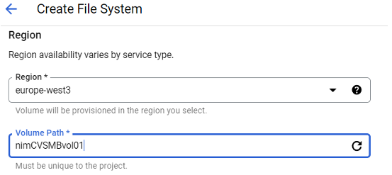

  4. 指定磁碟區和磁碟區路徑的 Google Cloud 區域(磁碟區路徑在專案的所有雲端磁碟區中必須是唯一的)
    此圖顯示輸入/輸出對話框或表示書面內容
