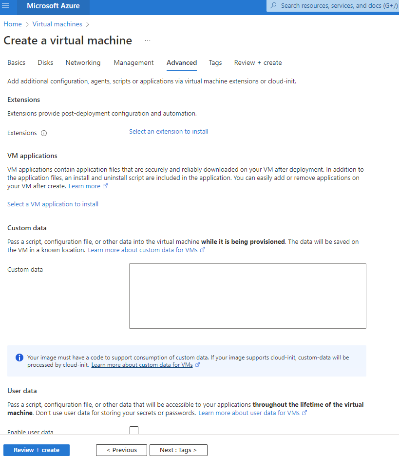

  6. 保留高級頁面的所有預設設置,除非您需要在使用自訂腳本部署後自訂 VM。然後轉到標籤頁面。
    此螢幕截圖顯示了建立虛擬機器高級頁面的輸入。
