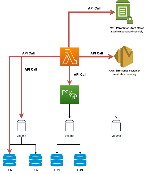

進階架構
  • AWS Lambda 函數會向 FSx ONTAP發出 API 呼叫,以擷取和更新儲存容量、磁碟區和 LUN 的大小。
  • 「fsxadmin」密碼會以安全字串儲存在 AWS SSM 參數儲存中,以增加安全性。
  • AWS SES(簡單電子郵件服務)用於在發生調整大小事件時通知最終使用者。
  • 如果在沒有網際網路存取的 VPC 中部署解決方案,則會設定 AWS SSM、FSx 和 SES 的 VPC 端點,以允許 Lambda 透過 AWS 內部網路存取這些服務。
該圖描述了該解決方案中使用的高階架構。

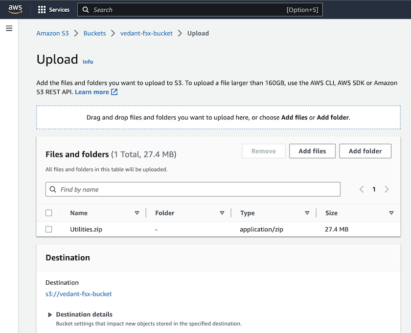

步驟 2:設定 AWS S3 儲存桶
  1. 導覽至 AWS 主控台 > S3,然後按一下 建立儲存桶。使用預設設定建立儲存桶。
  2. 進入儲存桶後,按一下*上傳* > 新增檔案,然後從系統上複製的 GitHub 儲存庫中選擇*Utilities.zip*。
    此圖描繪了正在上傳 zip 檔案的 S3 窗口

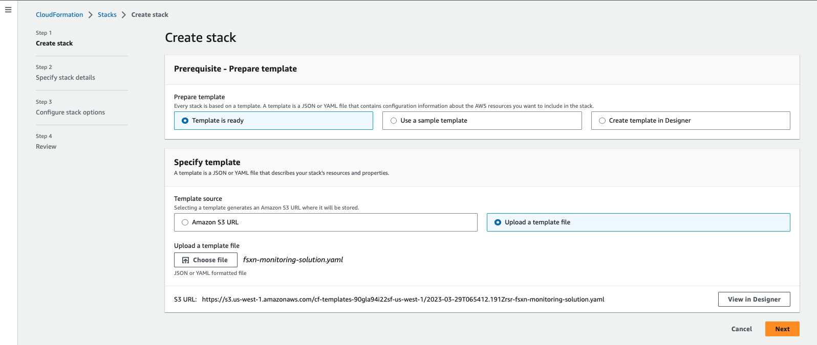

步驟 4:AWS CloudFormation 部署
  1. 導覽至 AWS 主控台 > CloudFormation > 建立堆疊 > 使用新資源(標準)。
    Prepare template: Template is ready
    Specify template: Upload a template file
    Choose file: Browse to the cloned GitHub repo and select fsxn-monitoring-solution.yaml
    此圖展示了 AWS CloudFormation 建立堆疊視窗
    點選下一步

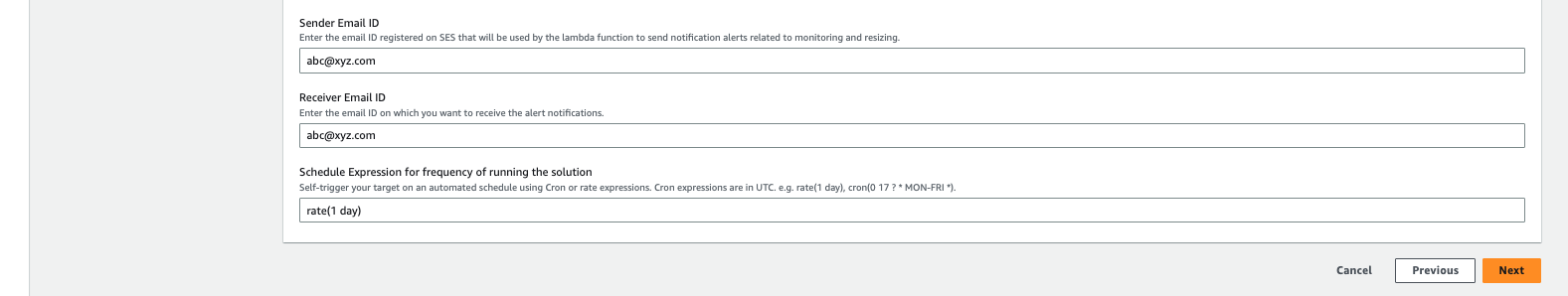

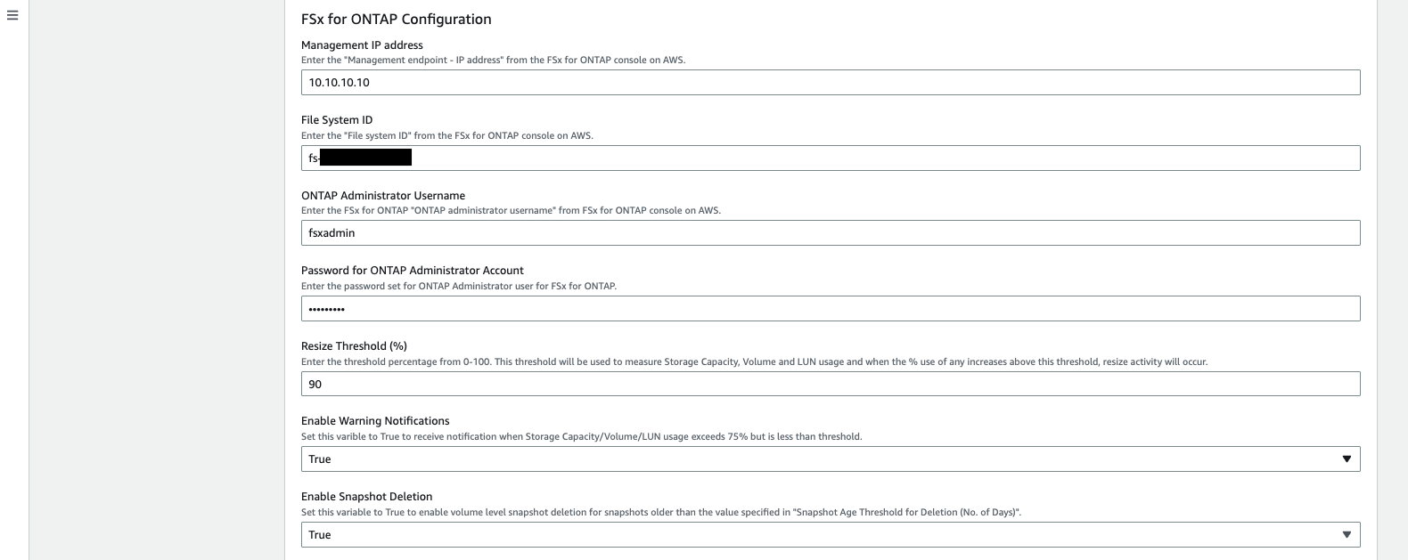

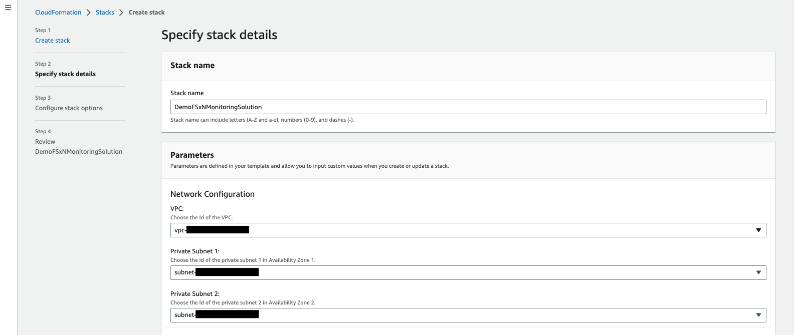

  2. 輸入堆疊詳細資訊。按一下“下一步”,選取“我承認 AWS CloudFormation 可能會建立 IAM 資源”複選框,然後按一下“提交”。
    註 如果「VPC 是否可以存取網際網路?」設定為 False,則需要「AWS SES 的 SMTP 使用者名稱」和「AWS SES 的 SMTP 密碼」。否則,它們可以留空。
    此圖描繪了 AWS CloudFormation 堆疊詳細資訊窗口

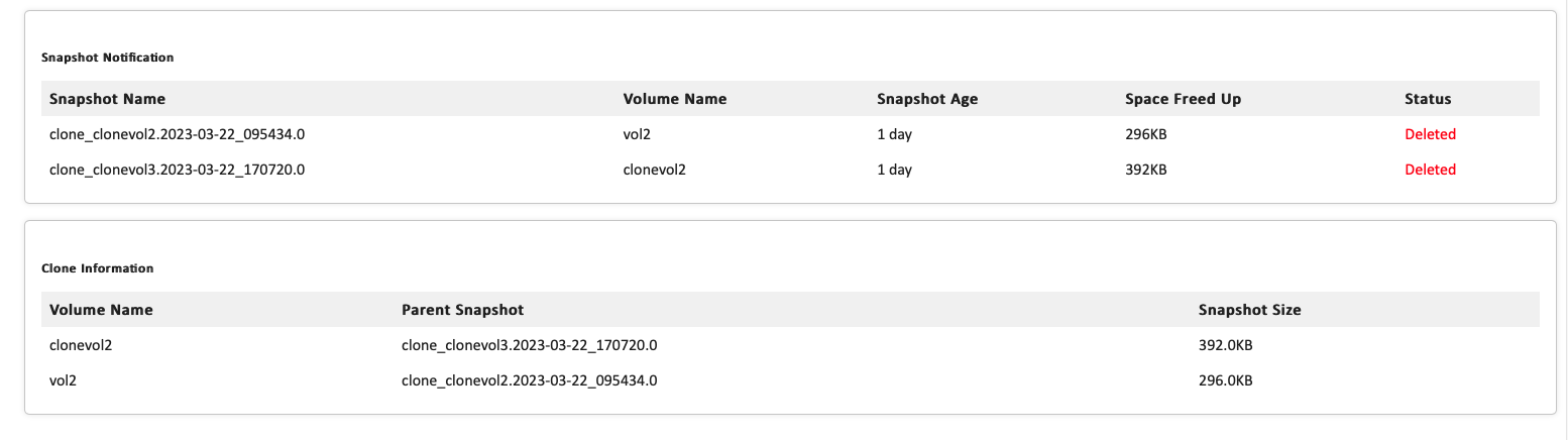

  4. CloudFormation 堆疊部署完成後,如果有任何警告/通知,則會向收件者電子郵件 ID 發送一封包含通知詳細資訊的電子郵件。
    此圖顯示了有通知時收到的電子郵件通知
    此圖顯示了有通知時收到的電子郵件通知

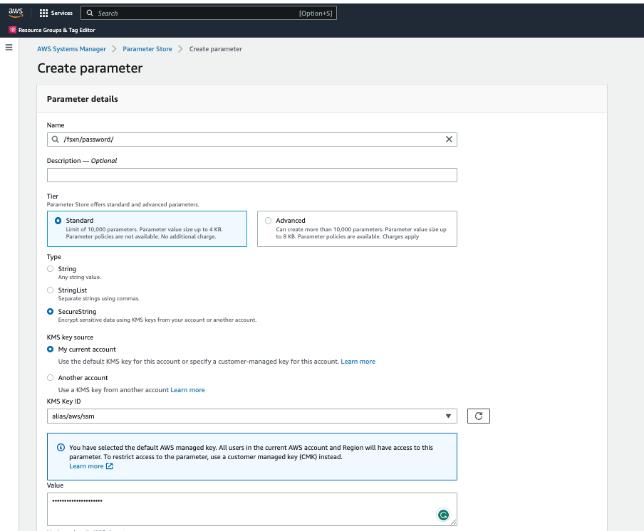

步驟 3:為 fsxadmin 密碼建立 SSM 參數
導覽至 AWS 主控台 > 參數儲存,然後按一下 建立參數。
Name: <Any name/path for storing fsxadmin password>
Tier: Standard
Type: SecureString
KMS key source: My current account
  KMS Key ID: <Use the default one selected>
Value: <Enter the password for "fsxadmin" user configured on FSx ONTAP>
點選*建立參數*。對所有要監控的 FSx ONTAP檔案系統重複上述步驟。
此圖描繪了 AWS 控制台上的 SSM 參數建立視窗。
如果在沒有網路存取的情況下部署解決方案,請執行相同的步驟來儲存 smtp 使用者名稱和 smtp 密碼。否則,跳過新增這 2 個參數。

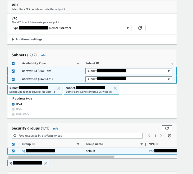

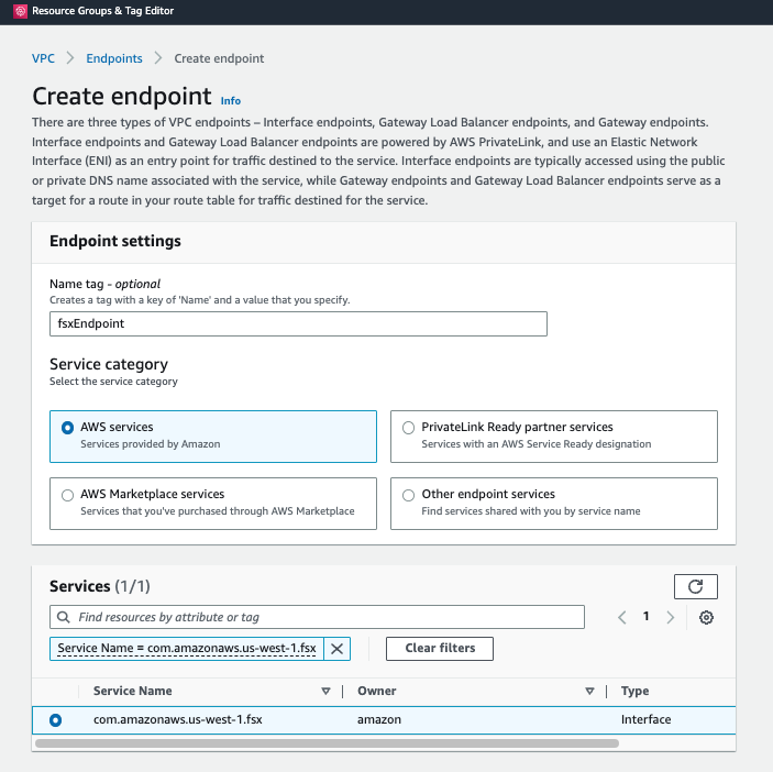

步驟 5:設定 VPC 端點(如果沒有網路存取則必需)
註 僅在沒有網路存取的情況下部署時才需要。 VPC 端點會產生額外費用。
  1. 導覽至 AWS 主控台 > VPC > Endpoints,然後按一下 Create Endpoint 並輸入下列詳細資料:
    Name: <Any name for the vpc endpoint>
    Service category: AWS Services
    Services: com.amazonaws.<region>.fsx
    vpc: <select the vpc where lambda will be deployed>
    subnets: <select the subnets where lambda will be deployed>
    Security groups: <select the security group>
    Policy: <Either choose Full access or set your own custom policy>
    點選建立端點。
    此圖描繪了 VPC 端點創建窗口
    此圖描繪了 VPC 端點創建窗口
  2. 依照相同的流程建立 SES 和 SSM VPC 端點。除服務分別對應於 com.amazonaws.<region>.smtp 和 com.amazonaws.<region>.ssm 外,所有參數均與上述相同。

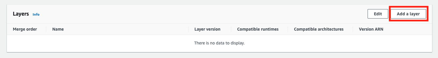

  3. 導覽至新建立的 Lambda 函數 > 向下捲動至 Layers 部分並點選 Add a layer。
    此圖描繪了 AWS Lambda 函數控制台上的新增層按鈕。

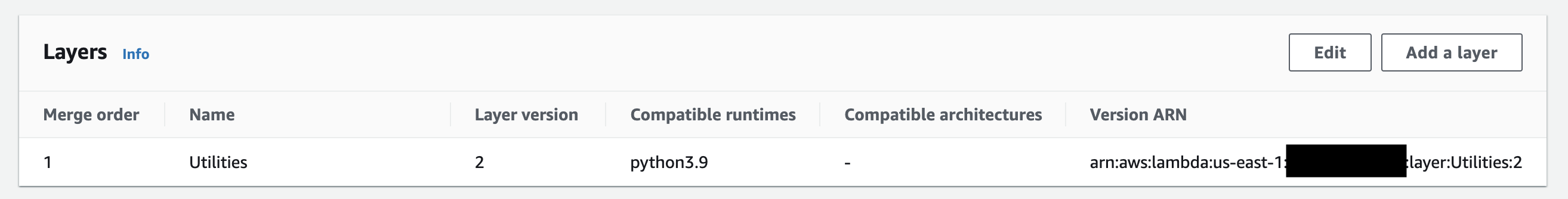

  4. 點擊“圖層來源”下的“建立新圖層”
  5. 建立一個圖層並上傳*Utilities.zip*檔案。選擇 Python 3.9 作為相容的運行時,然後按一下 建立。
    此圖描繪了 AWS 控制台上的「建立新圖層」視窗。
  6. 導覽回 AWS Lambda 函數 > 新增層 > *自訂層*並新增實用程式層。
    此圖描繪了 AWS Lambda 函數控制台上的新增層視窗。
    此圖描述了 AWS Lambda 函數控制台上新增的層。

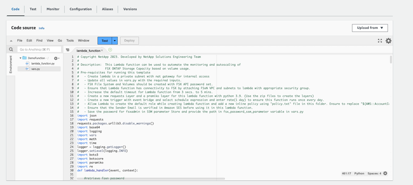

  9. 將 fsxn_monitoring_resizing_lambda.py 的內容從 git repo 複製到 AWS Lambda 函數程式碼來源部分中的 lambda_function.py。
  10. 在與 lambda_function.py 同級創建一個新文件,並將其命名為 vars.py,並將 vars.py 的內容從 git repo 複製到 lambda 函數 vars.py 文件。更新 vars.py 中的變數值。參考下面的變數定義並點擊*部署*:

    此圖描述了 AWS Lambda 函數控制台上的 lambda 程式碼。
