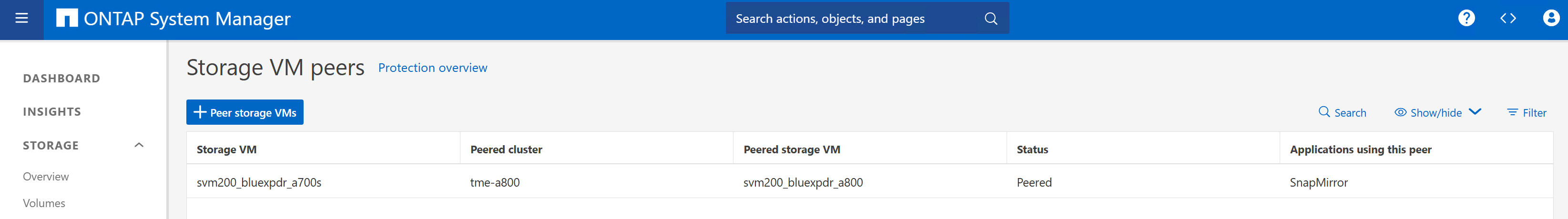

必須對儲存叢集和相關的 SVM 進行對等處理。

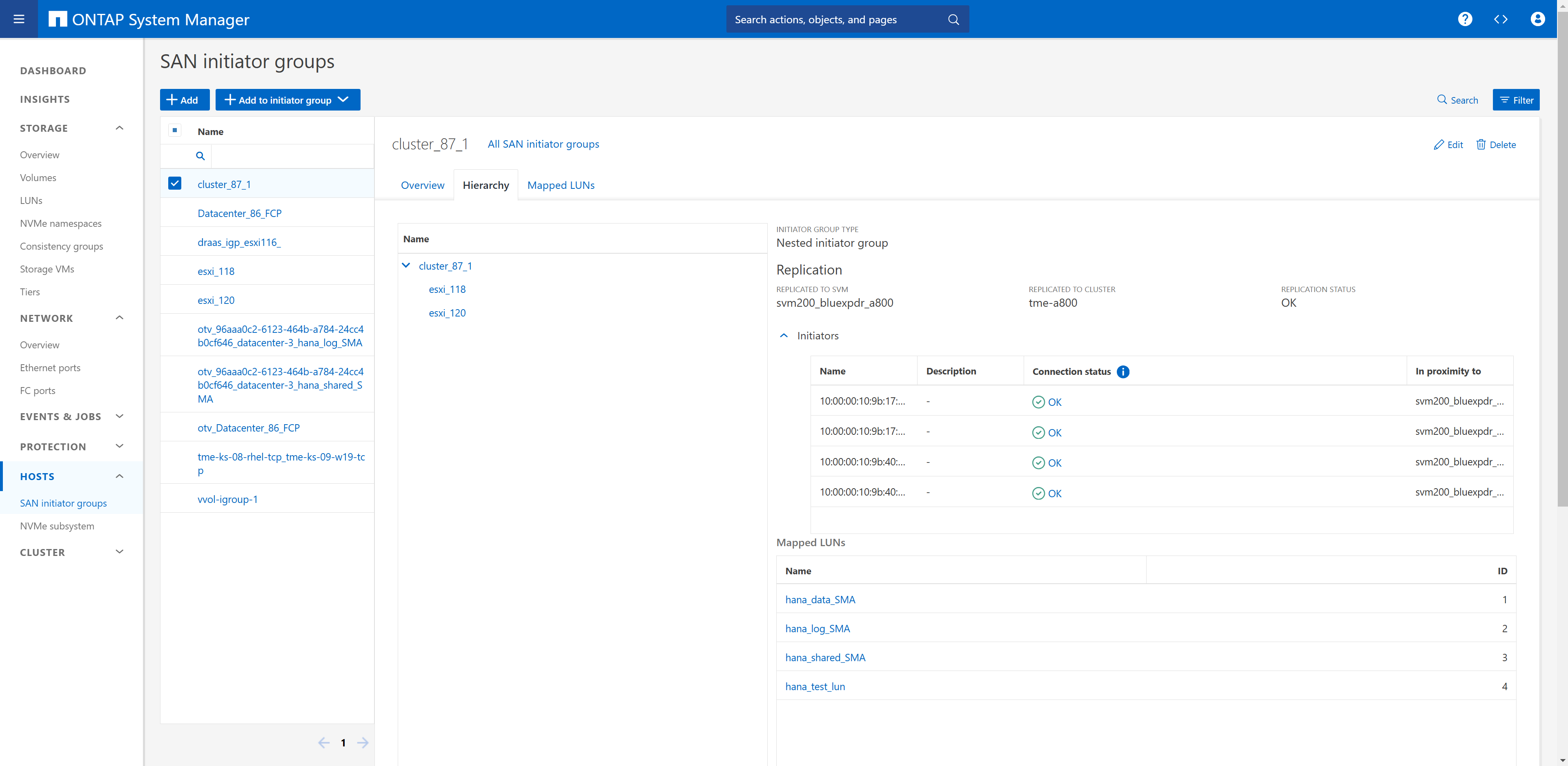

啟動器群組組態

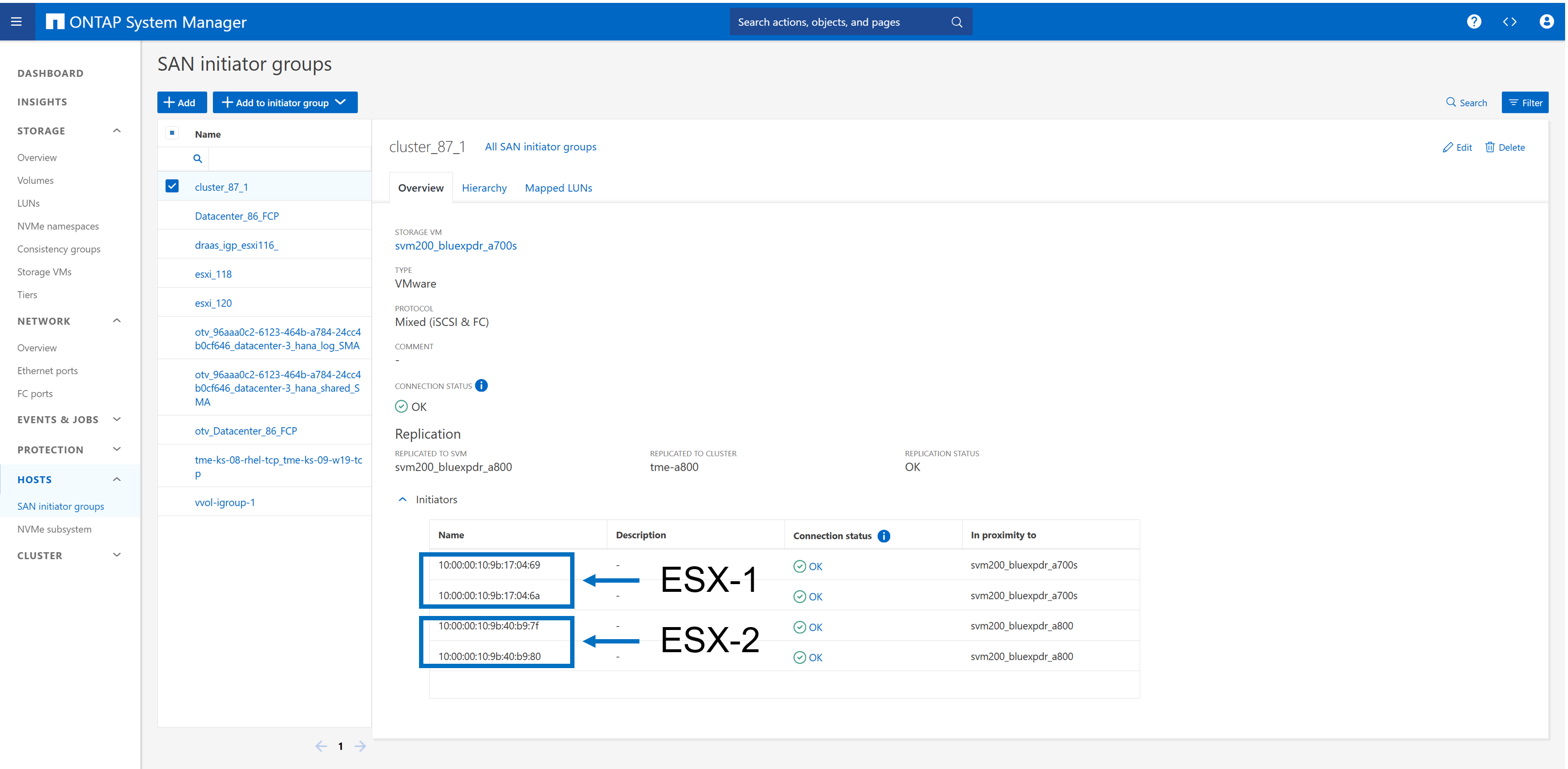

在我們的實驗室設定中,我們建立了一個啟動器群組,其中包括用於 SnapMirror 主動同步複寫的兩個儲存 SVM 。在稍後所述的 SnapMirror 主動式同步組態中,我們將定義啟動器群組將是複寫的一部分。

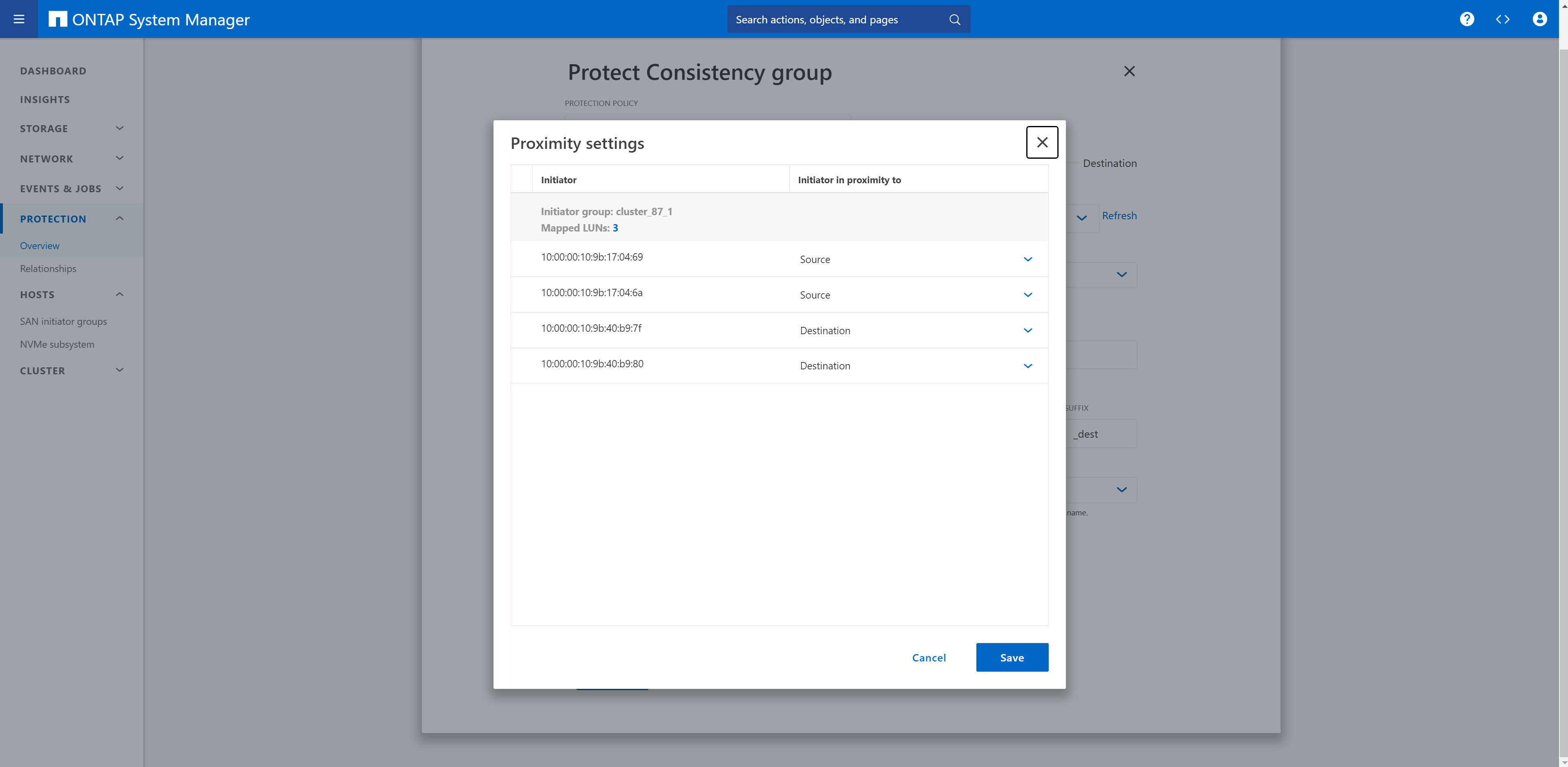

使用鄰近設定,我們定義了哪個 ESX 主機靠近哪個儲存叢集。在我們的案例中, A700 靠近 ESX-1 , A800 接近 ESX-2 。
在非統一存取設定中,主要儲存叢集( A700 )的啟動器群組必須僅包含 ESX-1 主機的啟動器,因為沒有 SAN 連線至 ESX-2 。此外,您還需要在第二個儲存叢集( A800 )上設定另一個啟動器群組,該群組僅包含 ESX-2 主機的啟動器。不需要週邊配置和啟動器群組複寫。 |

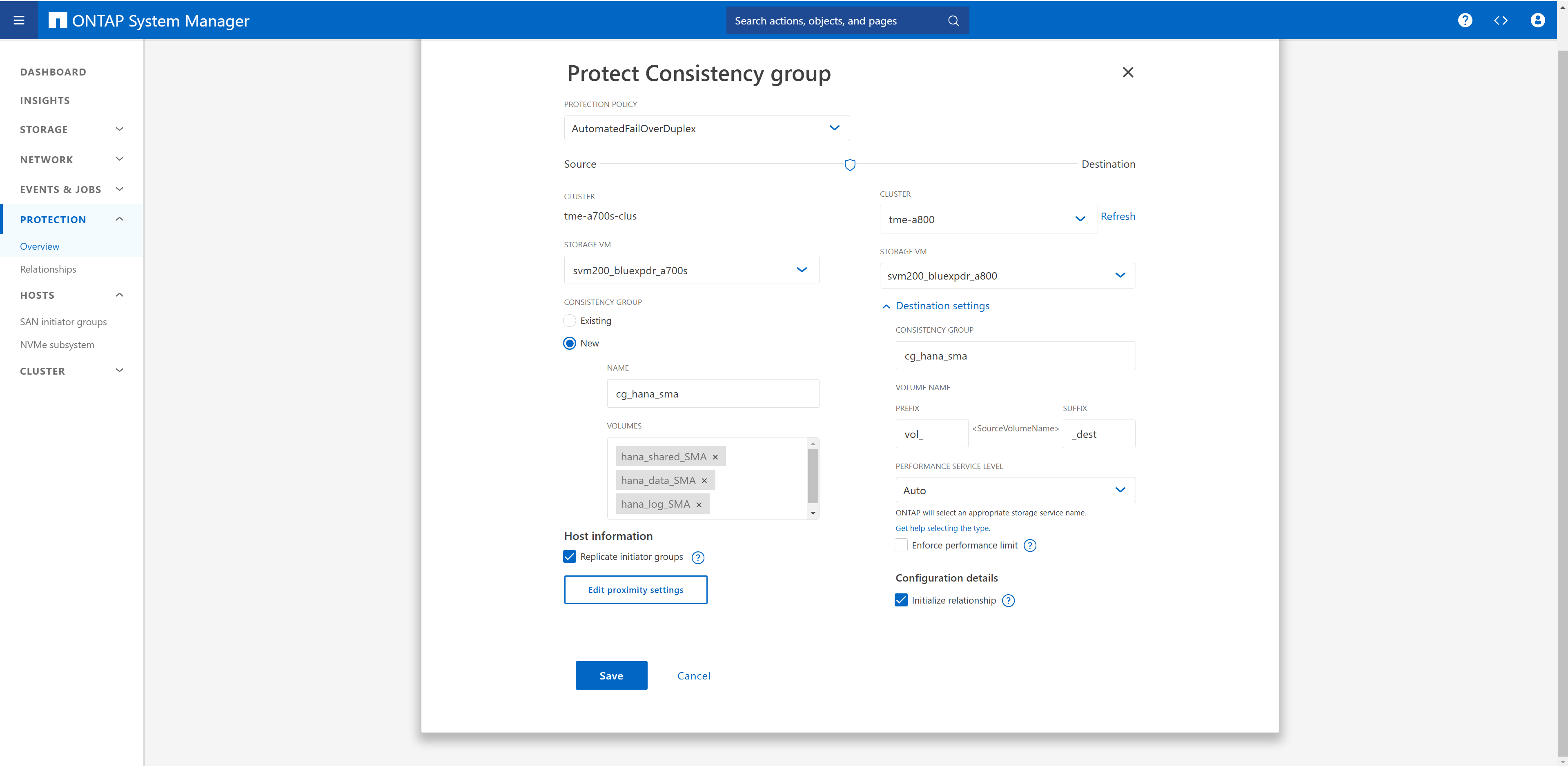

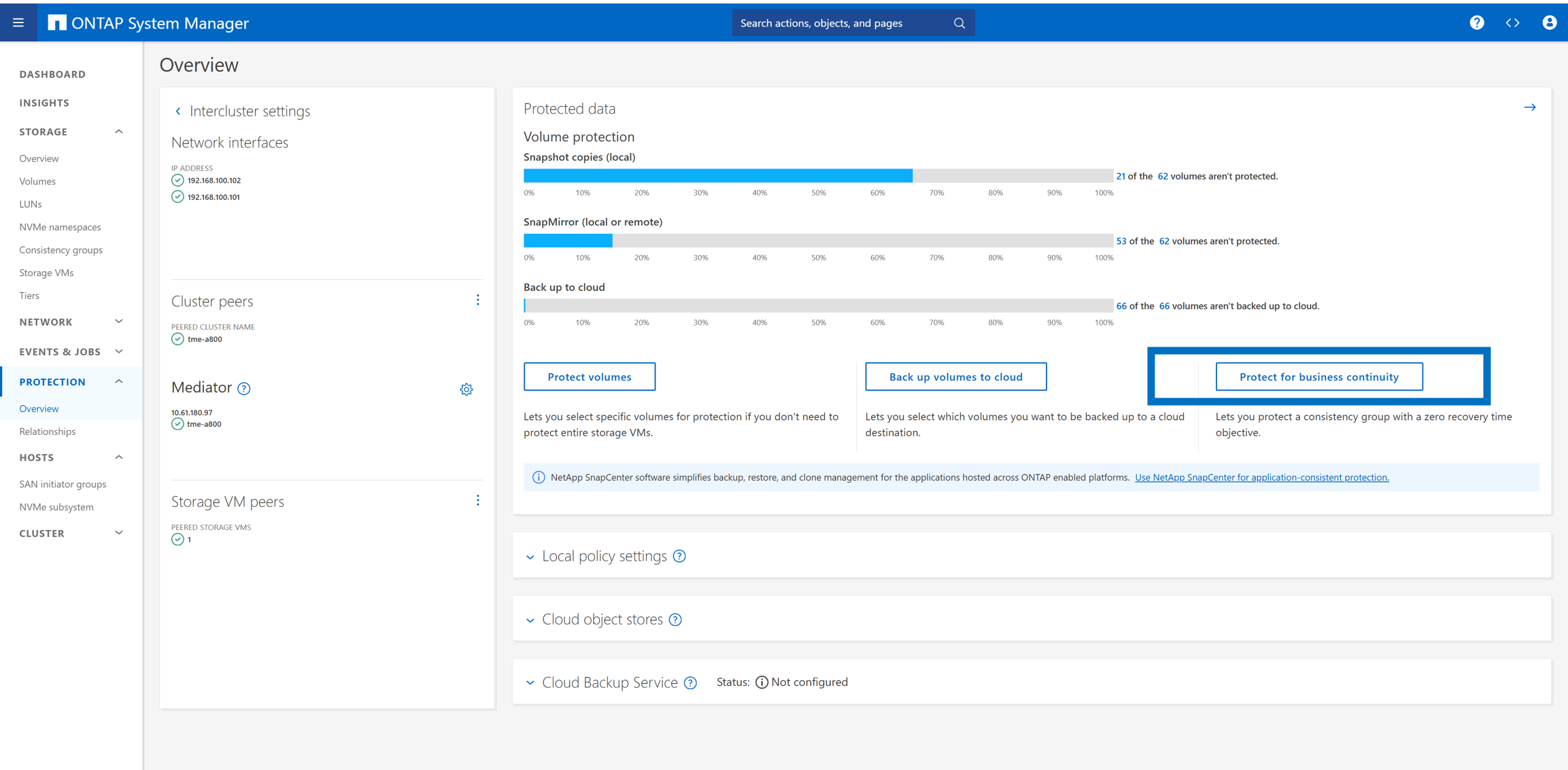

使用 ONTAP 系統管理員設定保護
一致性群組和啟動器群組複寫
必須建立新的一致性群組,而且 HANA 系統的所有三個 LUN 都必須新增至一致性群組。
「 Replicate initiator group 」已啟用。然後, imitator 群組將在進行變更的地方保持不同步。
在非統一存取設定中,啟動器群組不得複寫,因為必須在第二個儲存叢集上設定個別的啟動器群組。 |
按一下特殊警示點選設定,即可檢閱啟動器群組設定之前完成的組態。

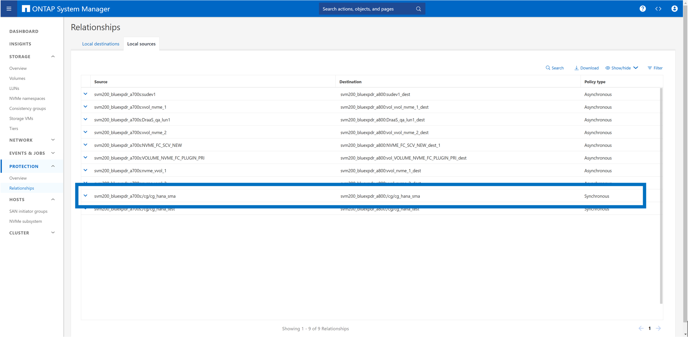

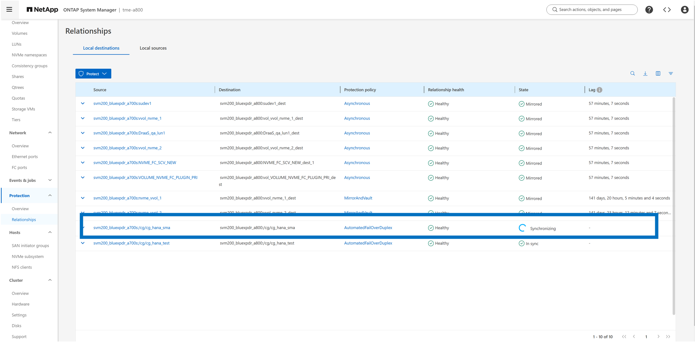

必須設定目的地儲存叢集,且必須啟用「初始化關係」。
同步處理

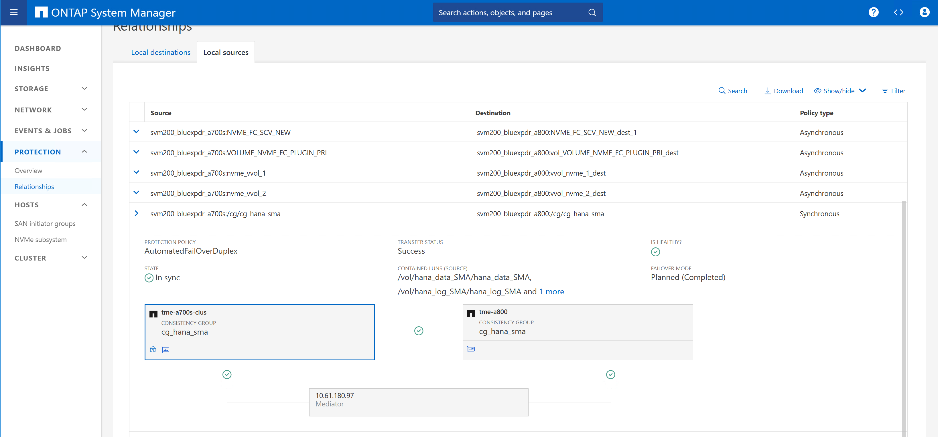

在 A700 儲存叢集(來源),新的關係現已列出。
在 A800 儲存叢集(目的地),會列出新的關係和複寫狀態。
