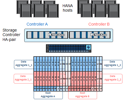

Aggregate組態
一般而言、每個控制器都必須設定兩個Aggregate、獨立於使用的磁碟櫃或磁碟技術(SSD或HDD)。您必須執行此步驟、才能使用所有可用的控制器資源。
註 2024 年 8 月之後推出的 ASA 系統不需要像自動執行的步驟那樣執行此步驟
下圖顯示12台SAP HANA主機的組態、這些主機執行於12Gb SAS機櫃上、並設定ADPv2。每個儲存控制器連接六台SAP HANA主機。配置四個獨立的集合體、每個儲存控制器各兩個。每個Aggregate都配置有11個磁碟、其中有9個資料和兩個同位元檢查磁碟分割區。每個控制器都有兩個備用磁碟分割可供使用。

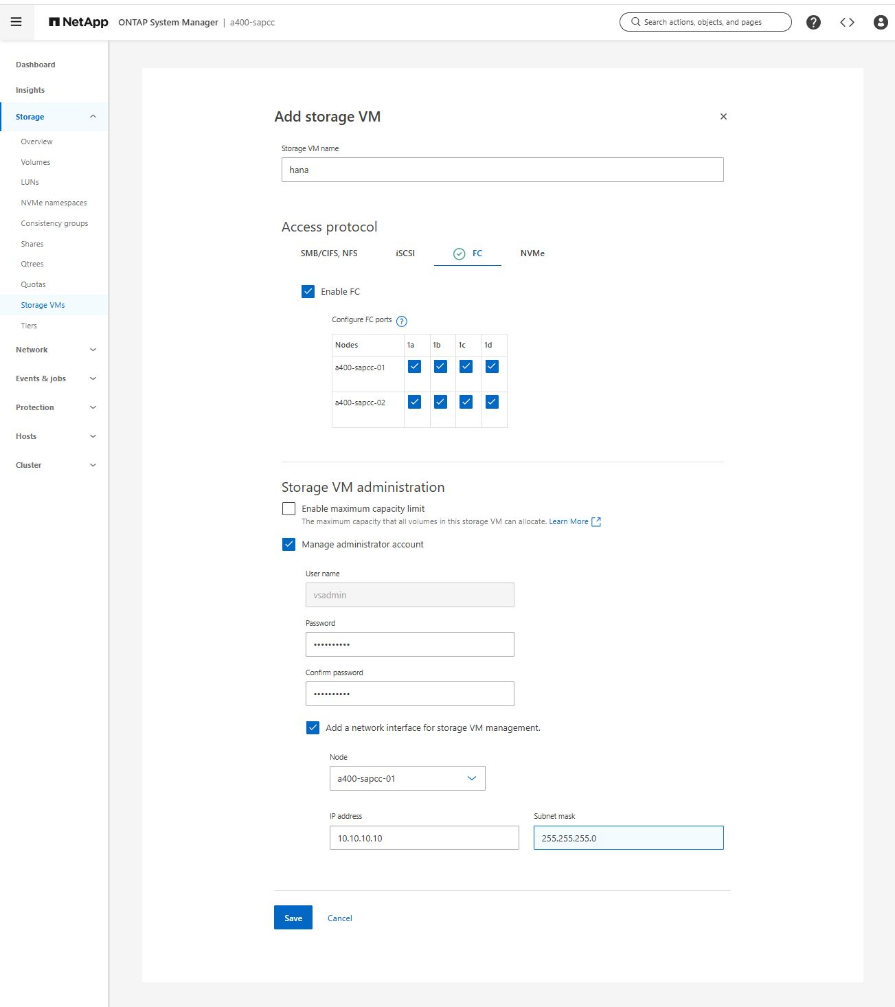

儲存虛擬機器組態
SAP HANA資料庫的多個SAP環境可以使用單一SVM。如有必要、也可將SVM指派給每個SAP環境、以便由公司內的不同團隊進行管理。
如果在建立新的SVM時自動建立並指派QoS設定檔、請從SVM移除此自動建立的設定檔、以確保SAP HANA達到所需的效能:
vserver modify -vserver <svm-name> -qos-policy-group none

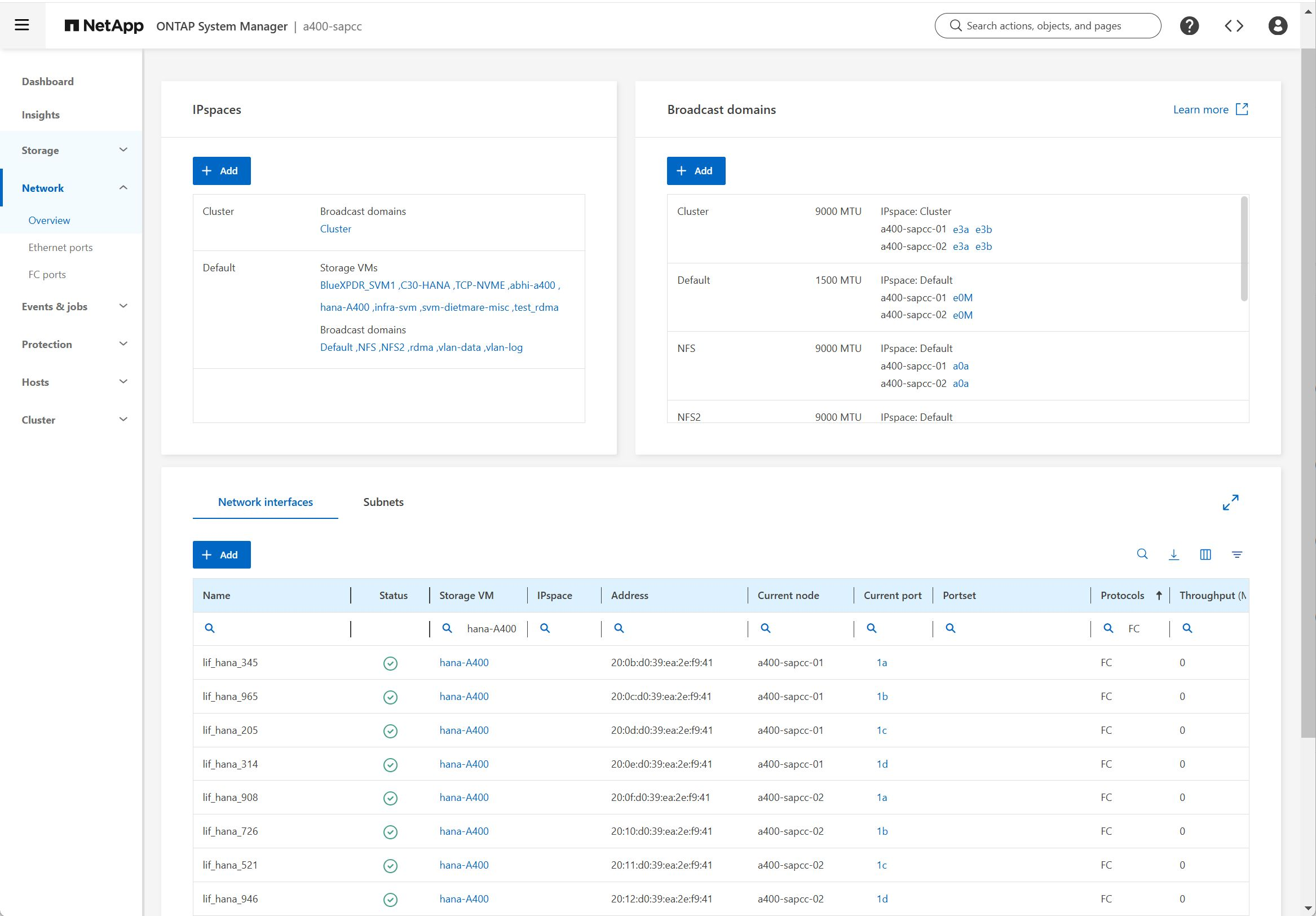

邏輯介面組態
在儲存叢集組態中、必須建立一個網路介面(LIF)、並將其指派給專屬的FCP連接埠。例如、如果基於效能考量、需要四個FCP連接埠、則必須建立四個生命期。下圖顯示 SVM 上設定的八個生命的螢幕擷取畫面。
邏輯介面總覽
在使用 ONTAP 系統管理員建立 SVM 期間,您可以選取所有必要的實體 FCP 連接埠,並自動建立每個實體連接埠一個 LIF 。
SVM 建立
