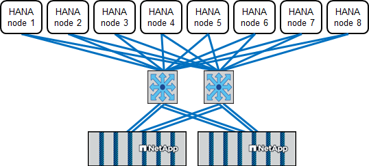

下圖顯示八部SAP HANA主機連接至儲存高可用度(HA)配對的組態範例。
八部連接至儲存高可用度( HA )配對的 SAP HANA 主機

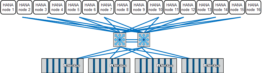

下圖所示為將更多SAP HANA主機連接至儲存控制器的組態範例。在此範例中、需要更多磁碟櫃來滿足16台SAP HANA主機的容量和效能需求。視總處理量需求而定、您必須新增額外的10GbE或更快連線至儲存控制器。
將額外的 SAP HANA 主機移至現有的儲存控制器 HA 配對

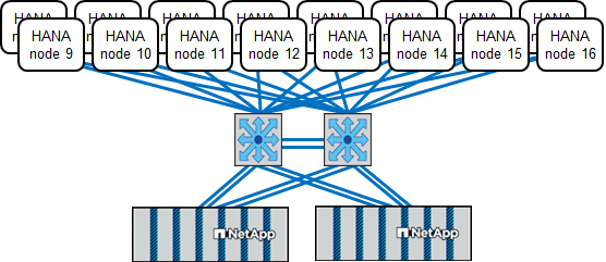

SAP HANA環境獨立於已部署AFF 的整個系統、也可藉由新增任何認證的儲存控制器來達到所需的節點密度、如下圖所示。
新增額外的 HA 配對

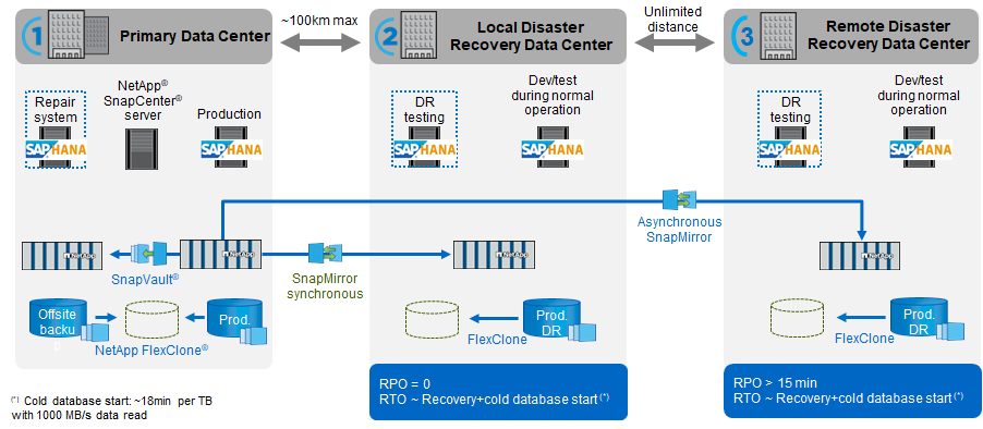

下圖顯示使用同步SnapMirror複寫至本機災難恢復資料中心的三站台災難恢復解決方案、以及使用非同步SnapMirror將資料複寫至遠端災難恢復資料中心。
使用同步SnapMirror進行資料複寫可提供歸零的RPO。主要與本機DR資料中心之間的距離限制在100公里左右。
主災難恢復站台和本機災難恢復站台的故障防護、是透過非同步SnapMirror將資料複寫到第三個遠端災難恢復資料中心來執行。RPO取決於複寫更新的頻率及傳輸速度。理論上、距離是無限的、但限制取決於必須傳輸的資料量、以及資料中心之間可用的連線。一般RPO值介於30分鐘到多小時之間。
這兩種複寫方法的RTO主要取決於在DR站台啟動HANA資料庫並將資料載入記憶體所需的時間。假設資料的讀取處理量為1000Mbps、載入1TB的資料大約需要18分鐘。
災難恢復站台的伺服器可在正常運作期間用作開發/測試系統。發生災難時、開發/測試系統必須關閉、並以DR正式作業伺服器的形式啟動。
這兩種複寫方法都能讓您執行DR工作流程測試、而不會影響RPO和RTO。FlexClone磁碟區是在儲存設備上建立、並附加至DR測試伺服器。

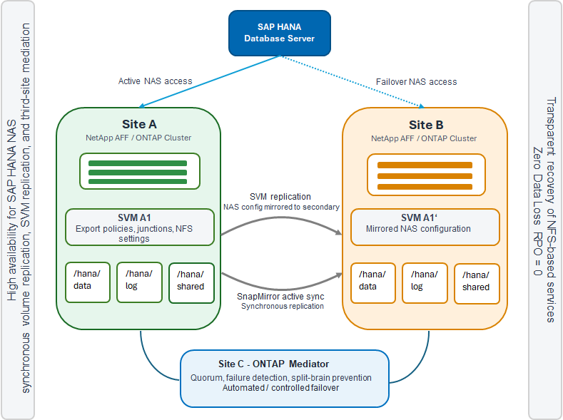

適用於 NAS 的 SnapMirror active sync
NetApp SnapMirror 透過 NFSv4.1 實現 NAS 與 SAP HANA 的作用中同步,是基於兩個 ONTAP 叢集之間的 SVM 鏡射。此架構同步複寫 NAS 資料和相關的 SVM 組態,為關鍵業務 SAP HANA 工作負載提供持續可用度和零 RPO 保護。
透過使用 SVM 複寫,關鍵的 NAS 元件(例如磁碟區、邏輯介面、匯出原則、NFS 設定和存取組態)會鏡射至輔助站台。這降低了維運複雜性,並使輔助環境能夠在主要站台或儲存系統無法使用時快速接管。
ONTAP Mediator 會監控參與的 ONTAP 系統,並在發生故障的情況下支援仲裁決策。它有助於防止裂腦情況,並啟用受控的容錯移轉行為。結合在一起,適用於 NAS 的 SnapMirror active sync 與 ONTAP Mediator 可為需要高可用度、同步複寫和強大恢復目標的 SAP HANA 環境,提供具有恢復能力的儲存基礎。
NetApp SnapMirror 作用中同步

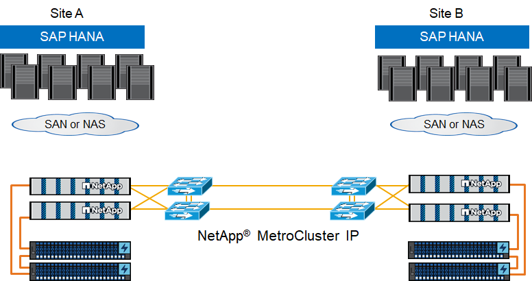

儲存複寫功能以MetroCluster 功能為基礎
下圖顯示解決方案的高階概觀。每個站台的儲存叢集都提供本機高可用度、並用於正式作業工作負載。每個站台的資料會同步複寫到另一個位置、並可在發生災難容錯移轉時使用。
