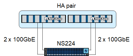

NVMe(100GbE)磁碟櫃
每個 NS224 NVMe 磁碟櫃每個控制器都連接兩個 100GbE 連接埠,如下圖所示。每個機櫃內的磁碟必須平均分配給HA配對的兩個控制器。ADPv2(如Aggregate組態一章所述)也用於NS224磁碟櫃。
MVMe 磁碟櫃連線

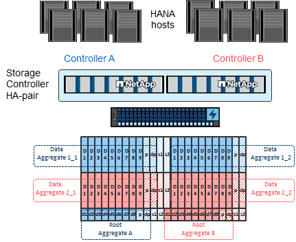

一般而言、您必須針對每個控制器設定兩個Aggregate、獨立於所使用的磁碟櫃或磁碟機技術(SAS SSD或NVMe SSD)。
下圖顯示12台SAP HANA主機的組態、這些主機執行於12Gb SAS機櫃上、並設定ADPv2。每個儲存控制器連接六台SAP HANA主機。配置四個獨立的集合體、每個儲存控制器各兩個。每個Aggregate都配置有11個磁碟、其中有9個資料和兩個同位元檢查磁碟分割區。每個控制器都有兩個備用磁碟分割可供使用。
Aggregate 組態

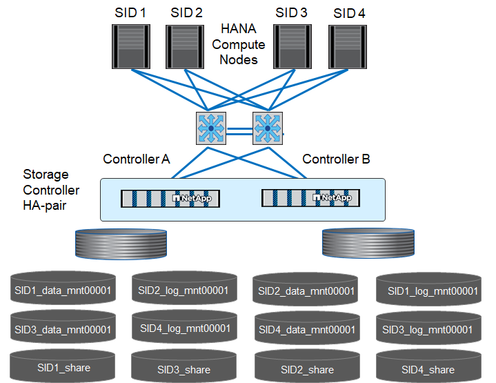

SAP HANA單一主機系統的Volume組態
下圖顯示四個單一主機SAP HANA系統的Volume組態。每個SAP HANA系統的資料和記錄磁碟區都會分散到不同的儲存控制器。例如、控制器A上已設定Volume「ID1_data_mnt00001」、而控制器B上已設定Volume「ID1_log_mnt00001」
註 如果SAP HANA系統只使用HA配對的一個儲存控制器、資料和記錄磁碟區也可以儲存在同一個儲存控制器上。
註 如果資料和記錄磁碟區儲存在同一個控制器上、則必須使用兩個不同的生命體來執行從伺服器到儲存設備的存取:一個LIF用於存取資料磁碟區、另一個LIF用於存取記錄磁碟區。
Volume Configuration SAP HANA 單一主機
每部SAP HANA主機都會設定資料Volume、記錄Volume和「/HANA /共享」的Volume。下表顯示單一主機SAP HANA系統的組態範例。

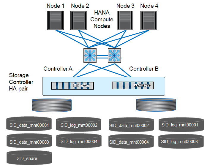

SAP HANA多主機系統的Volume組態
下圖顯示4+1 SAP HANA系統的Volume組態。每個SAP HANA主機的資料和記錄磁碟區都會分散到不同的儲存控制器。例如、磁碟區「ID1_data1_mnt00001」是在控制器A上設定、而磁碟區「ID1_log1_mnt00001」則是在控制器B上設定
Volume Configuration SAP HANA 多部主機
每部SAP HANA主機都會建立一個資料磁碟區和一個記錄磁碟區。SAP HANA系統的所有主機都會使用「/HANA /共享」磁碟區。下表顯示具有四個作用中主機的多主機SAP HANA系統組態範例。
