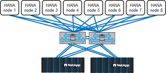

SAP HANA主機使用備援FCP基礎架構和多重路徑軟體、連接至儲存控制器。在交換器或主機匯流排介面卡(HBA)故障時、需要備援的FCP交換器基礎架構來提供容錯SAP HANA主機對儲存設備的連線能力。交換器必須設定適當的分區、才能讓所有HANA主機到達儲存控制器上所需的LUN。
不同機型ASA 的VMware系統產品系列可在儲存層混合搭配、以滿足成長和不同效能與容量需求。可附加至儲存系統的SAP HANA主機數量上限、是由SAP HANA效能要求和所使用的NetApp控制器模式所定義。所需的磁碟櫃數量僅取決於SAP HANA系統的容量和效能需求。
下圖顯示八部SAP HANA主機連接至儲存HA配對的組態範例。
八部連接至儲存 HA 配對的 SAP HANA 主機

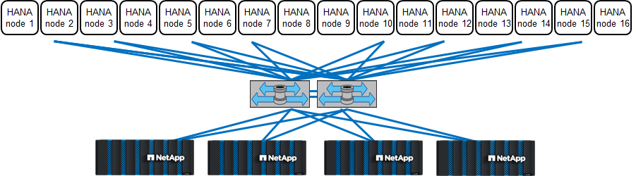

此架構可從兩個層面擴充:
  • 如果儲存控制器能提供足夠的效能來滿足目前的SAP HANA KPI、則可將額外的SAP HANA主機和儲存容量附加至現有儲存設備
  • 新增更多儲存系統、並增加額外的儲存容量、以供額外的SAP HANA主機使用
下圖顯示儲存控制器連接更多SAP HANA主機的組態範例。在此範例中、需要更多磁碟櫃來滿足16台SAP HANA主機的容量和效能需求。視總處理量需求而定、您必須新增額外的FC連線至儲存控制器。

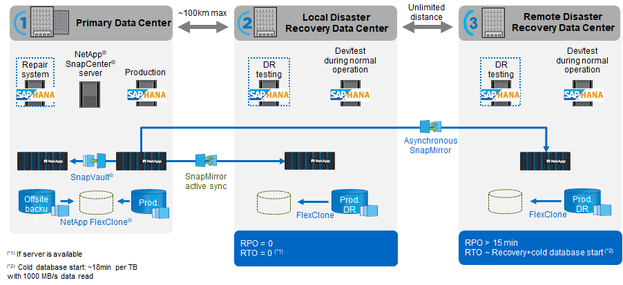

以SnapMirror為基礎的儲存複寫
下圖展示了一個三站點災難復原解決方案,該解決方案使用同步 SnapMirror 主動同步功能將資料複製到本地災難復原資料中心,並使用非同步 SnapMirror 將資料複製到遠端災難復原資料中心。 SnapMirror主動同步功能即使在整個站點發生故障的情況下也能使業務服務繼續運行,並支援應用程式使用輔助副本進行透明故障轉移(RPO=0 和 RTO=0)。不需要手動介入或自訂指令碼,即可觸發 SnapMirror 主動式同步的容錯移轉。從 ONTAP 9.15.1 開始, SnapMirror 主動式同步支援對稱式主動 / 主動式功能。對稱式主動 / 主動式可從受保護 LUN 的兩個複本啟用讀取和寫入 I/O 作業,並提供雙向同步複寫,讓兩個 LUN 複本都能在本機上執行 I/O 作業。
非同步 SnapMirror 複製的 RTO 主要取決於在 DR 網站啟動 HANA 資料庫並將資料載入到記憶體所需的時間。假設資料的讀取處理量為1000Mbps、載入1TB的資料大約需要18分鐘。
災難恢復站台的伺服器可在正常運作期間用作開發/測試系統。發生災難時、開發/測試系統必須關閉、並以DR正式作業伺服器的形式啟動。
這兩種複寫方法都能讓您執行DR工作流程測試、而不會影響RPO和RTO。FlexClone磁碟區是在儲存設備上建立、並附加至DR測試伺服器。
SnapMirror 儲存複製概述
