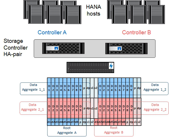

使用純SDD系統進行Aggregate組態
一般而言、每個控制器都必須設定兩個集合體、獨立於使用的磁碟櫃或磁碟技術(SSD或HDD)。
下圖顯示12台SAP HANA主機的組態、這些主機執行於12Gb SAS機櫃上、並設定ADPv2。每個儲存控制器連接六台SAP HANA主機。配置四個獨立的集合體、每個儲存控制器各兩個。每個Aggregate都配置有11個磁碟、其中有9個資料和兩個同位元檢查磁碟分割區。每個控制器都有兩個備用磁碟分割可供使用。
此圖顯示輸入 / 輸出對話方塊或表示寫入內容

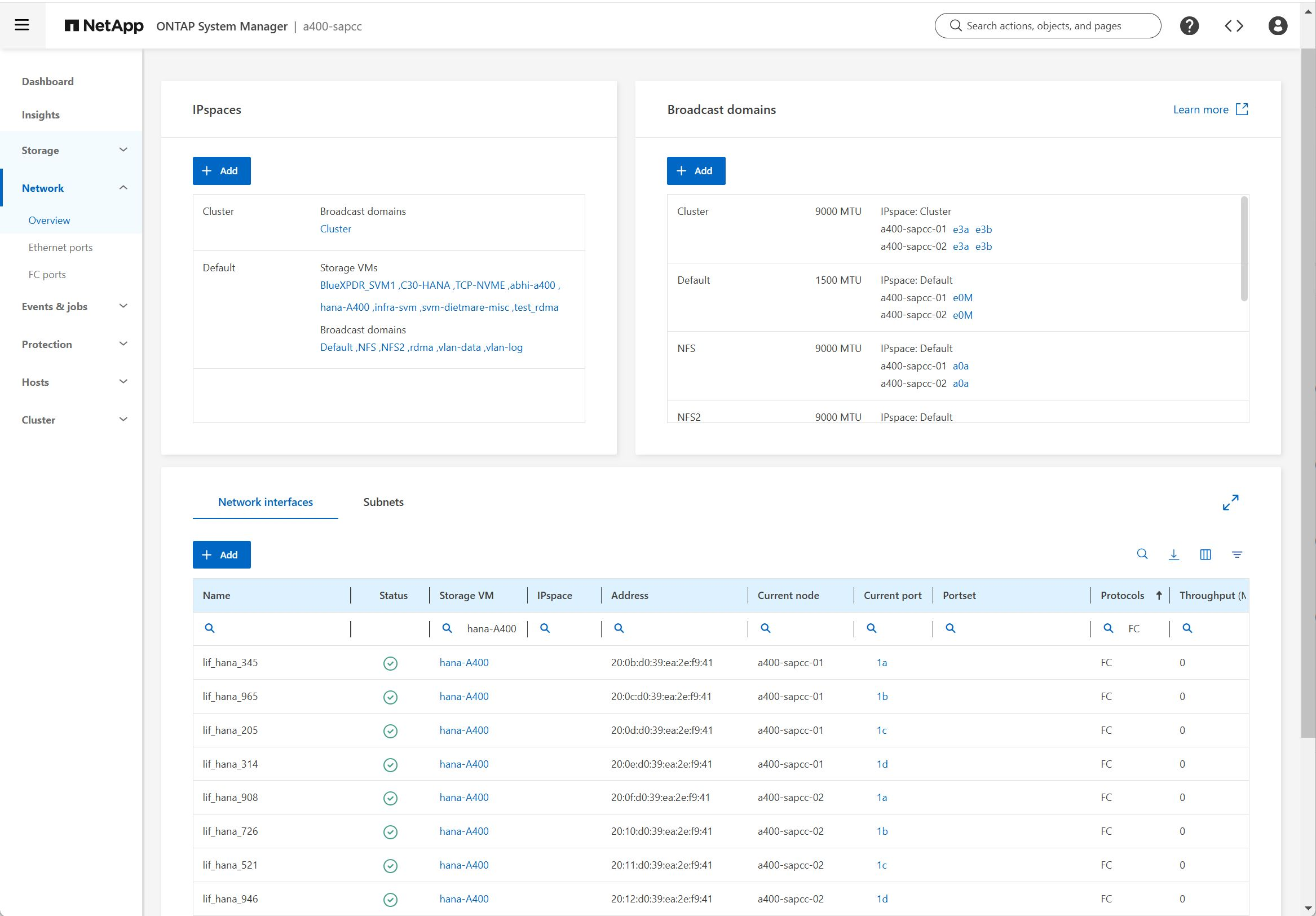

邏輯介面組態
在儲存叢集組態中、必須建立一個網路介面(LIF)、並將其指派給專屬的FCP連接埠。例如、如果基於效能考量、需要四個FCP連接埠、則必須建立四個生命期。下圖顯示 SVM 上設定的八個生命的螢幕擷取畫面。
邏輯介面總覽
在使用ONTAP NetApp 9 System Manager建立SVM期間、可以選取所有必要的實體FCP連接埠、並自動建立每個實體連接埠一個LIF。
下圖說明使用 ONTAP 系統管理員建立 SVM 和生命的過程。
SVM 建立
