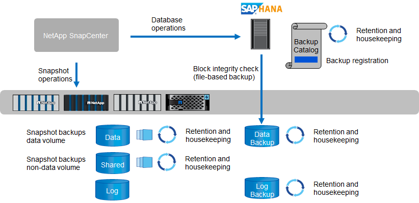

儲存型Snapshot備份是使用SnapCenter 適用於SAP HANA的NetApp功能區外掛程式來實作。這可讓使用者使用SAP HANA資料庫原生提供的介面、建立一致的儲存型Snapshot備份。此功能可將每個Snapshot備份登錄至SAP HANA備份目錄。SnapCenter因此SnapCenter 、在SAP HANA Studio和Cockpit中可以看到由NetApp執行的備份、您可以直接選擇這些備份來進行還原和還原作業。
NetApp SnapMirror技術可將在單一儲存系統上建立的Snapshot複本複製到SnapCenter 由他人控制的二線備份儲存系統。然後可以針對主要儲存設備上的每個備份集、以及次要儲存系統上的備份集、定義不同的備份保留原則。SAP HANA版的支援功能可自動管理保留Snapshot複製型資料備份與記錄備份、包括備份目錄的管理作業。SnapCenterSAP HANA的支援功能還可執行檔案型備份、執行SAP HANA資料庫的區塊完整性檢查。SnapCenter
資料庫記錄可以使用NFS掛載直接備份到次要儲存設備、如下圖所示。
SnapCenter 概述

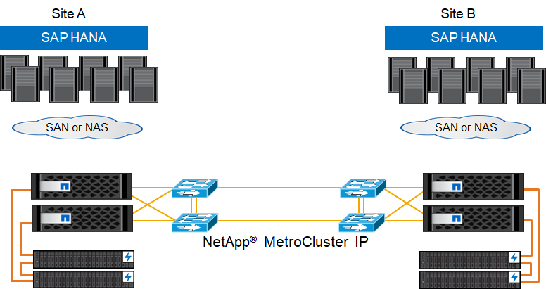

儲存複寫功能以MetroCluster 功能為基礎
下圖顯示解決方案的高階概觀。每個站台的儲存叢集都提供本機高可用度、並用於正式作業工作負載。每個站台的資料會同步複寫到另一個位置、如果發生災難容錯移轉、就可以使用。
NetApp MetroCluster IP
