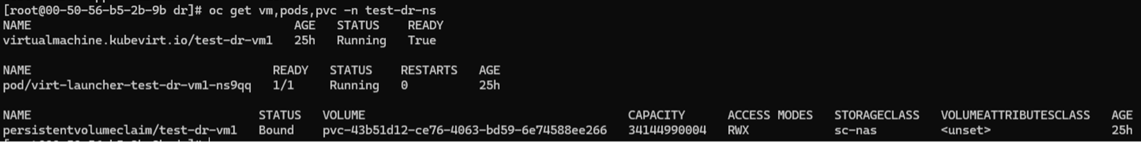

下面顯示了應用程式自訂資源中包含的命名空間中的虛擬機器及其 PVC。
VM 及其在命名空間中的 PVC,包含在應用程式自訂資源中

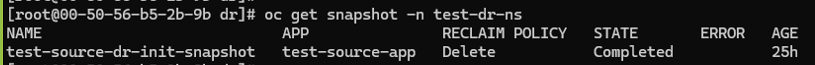

使用 Trident Protect 建立虛擬機器快照
您可以使用 Trident Protect CLI 或 API 按需建立虛擬機器快照。此快照將儲存在上一個步驟建立的 AppVault 中,並可用於災難復原目標叢集中的復原。
顯示範例
# snapshot.yaml
apiVersion: protect.trident.netapp.io/v1
kind: Snapshot
metadata:
  namespace: test-dr-ns
spec:
  applicationRef: test-source-app
  appVaultRef: ontap-s3-appvault
  reclaimPolicy: Delete
使用 Trident Protect CLI 建立的虛擬機器 OCP-v 隨需快照
