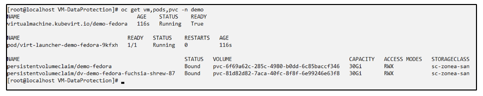

在 OpenShift Virtualization 中建立 VM

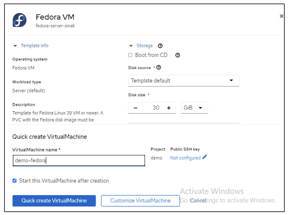

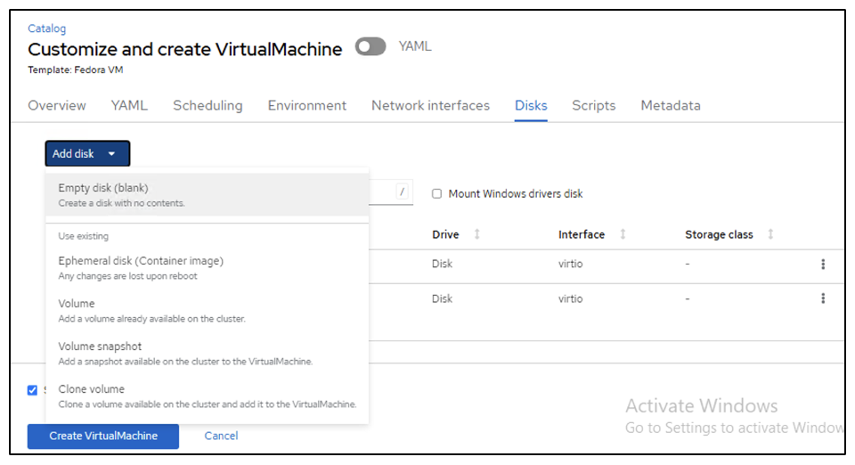

以下螢幕截圖顯示了使用模板從控制台建立 VM(命名空間 demo 中的 demo-fedora)。根磁碟會自動選擇預設儲存類別,因此,請驗證預設儲存類別是否設定得當。在此設定中,預設儲存類別是sc-zonea-san。確保在建立附加磁碟時選擇儲存類別 sc-zonea-san 並選取「應用最佳化儲存設定」複選框。這會將存取模式設為 RWX,將磁碟區模式設為封鎖。
註 Trident支援 SAN(iSCSI、NVMe/TCP 和 FC)區塊磁碟區模式下的 RWX 存取模式。(這是NAS的預設存取模式)。如果您稍後需要對虛擬機器進行即時遷移,則需要 RWX 存取模式。
預設儲存類
建立 Fedora 虛擬機
模板預設值
客製化
新增磁碟
已新增磁碟

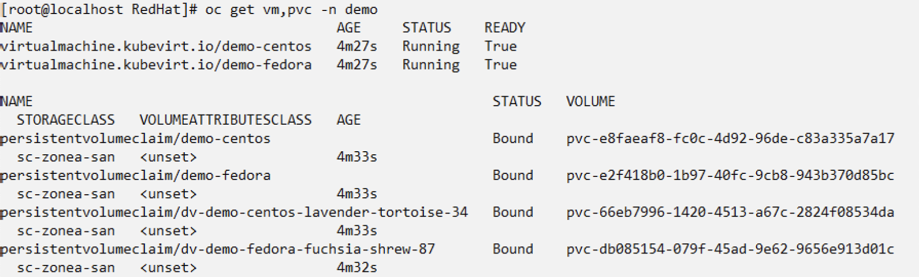

已建立 vm、pod 和 pvc

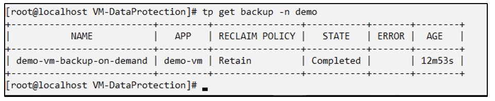

建立按需備份
為先前建立的應用程式(demo-vm)建立一個備份,其中包括 demo 命名空間中的所有資源。提供將儲存備份的 appvault 名稱。
# tp create backup demo-vm-backup-on-demand --app demo-vm --appvault ontap-s3-appvault -n demo
Backup "demo-vm-backup-on-demand" created.
按需備份已創建

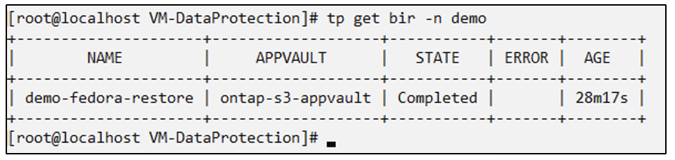

現在,建立一個就地備份還原物件。
# tp create bir demo-fedora-restore --backup demo/demo-vm-backup-on-demand -n demo --dry-run>vm-demo-bir.yaml
# cat vm-demo-bir.yaml
apiVersion: protect.trident.netapp.io/v1
kind: BackupInplaceRestore
metadata:
  annotations:
    protect.trident.netapp.io/max-parallel-restore-jobs: "25"
  creationTimestamp: null
  namespace: demo
spec:
  appArchivePath: demo-vm_cc8adc7a-0c28-460b-a32f-0a7b3d353e13/backups/demo-vm-backup-on-demand_f6af3513-9739-480e-88c7-4cca45808a80
  appVaultRef: ontap-s3-appvault
  resourceFilter: {}
status:
  postRestoreExecHooksRunResults: null
  state: ""
# oc create -f vm-demo-bir.yaml -n demo
backupinplacerestore.protect.trident.netapp.io/demo-fedora-restore created
創建
驗證虛擬機器、Pod 和 PVC 是否已恢復
VM 已恢復並建立

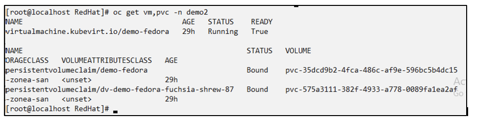

將虛擬機器還原到不同的命名空間
首先建立一個要將應用程式還原到的新命名空間,在本例中為 demo2。然後建立備份還原對象
# tp create br demo2-fedora-restore --backup demo/hourly-4c094-20250312154500 --namespace-mapping demo:demo2 -n demo2 --dry-run>vm-demo2-br.yaml
# cat vm-demo2-br.yaml
kind: BackupRestore
metadata:
  annotations:
  namespace: demo2
spec:
  appArchivePath: demo-vm_cc8adc7a-0c28-460b-a32f-0a7b3d353e13/backups/hourly-4c094-20250312154500_aaa14543-a3fa-41f1-a04c-44b1664d0f81
  namespaceMapping:
  - destination: demo2
    source: demo
  resourceFilter: {}
status:
  conditions: null
  state: ""
# oc create -f vm-demo2-br.yaml -n demo2
br 創建
驗證是否在新命名空間 demo2 中建立了 VM、pod 和 pvc。
新命名空間中的虛擬機

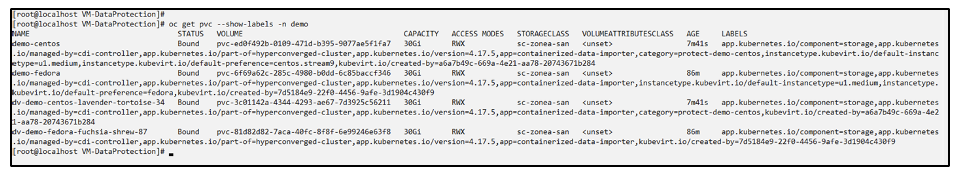

標記 demo-centos vm 及其相關資源
標籤 demo-centos vm, pvc
驗證 demo-centos vm 和 pvcs 是否已取得標籤
demo-centos vm 標籤
demo-centos pvc 獲得標籤

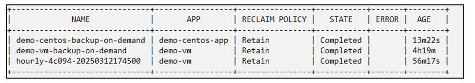

按需和按計劃建立備份和快照的方法與前面所示的相同。由於用於建立快照或備份的 trident-protect 應用程式僅包含來自命名空間的特定 VM,因此從它們還原只會還原特定的 VM。下面顯示了一個備份/復原作業的範例。
使用其對應的應用程式建立命名空間中特定虛擬機器的備份
在前面的步驟中,使用標籤選擇器建立了一個應用程序,以僅包含演示命名空間中的 centos vm。為此應用程式建立備份(在本例中為按需備份)。
# tp create backup demo-centos-backup-on-demand --app demo-centos-app --appvault ontap-s3-appvault -n demo
Backup "demo-centos-backup-on-demand" created.
建立特定虛擬機器的備份

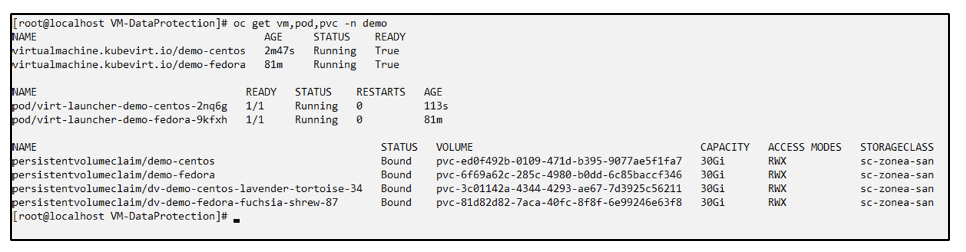

將特定的 VM 還原到同一個命名空間 使用對應的應用程式建立了特定的 VM(centos)的備份。如果從此建立了備份就地恢復或備份恢復,則僅還原此特定的 VM。刪除 Centos VM。
Centos VM 存在
Centos 虛擬機器已刪除

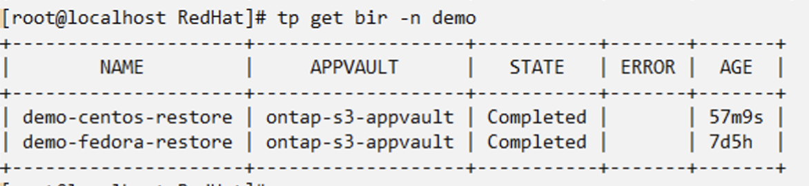

從 demo-centos-backup-on-demand 建立備份就地還原並驗證 centos VM 是否已重新建立。
#tp create bir demo-centos-restore --backup demo/demo-centos-backup-on-demand -n demo
BackupInplaceRestore "demo-centos-restore" created.
創建 CentOS 虛擬機器 bir
centos 虛擬機器已建立
將特定的 VM 還原到不同的命名空間 從 demo-centos-backup-on-demand 建立到不同命名空間 (demo3) 的備份恢復,並驗證 centos VM 是否已重新建立。
# tp create br demo2-centos-restore --backup demo/demo-centos-backup-on-demand --namespace-mapping demo:demo3 -n demo3
BackupRestore "demo2-centos-restore" created.
創建 CentOS 虛擬機器 bir
centos 虛擬機器已建立

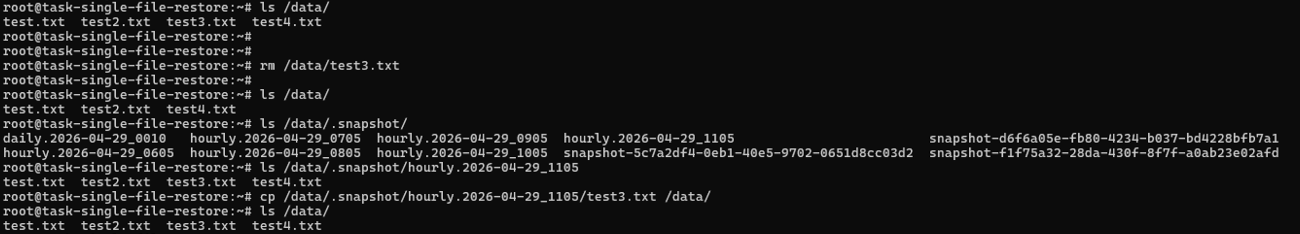

虛擬機器單一檔案還原
這種單一檔案復原方法僅適用於在客戶端 pod 中掛載為檔案系統的 NAS/檔案型磁碟區,例如 NFS 磁碟區。它不適用於 SAN/原始區塊磁碟區,包括如前所示以 `volumeMode: Block`佈建的 VM 磁碟。

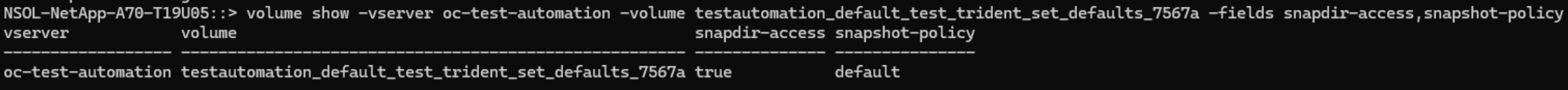

對於受支援的 NAS/檔案型磁碟區,還原特定檔案的簡單方法是讓用戶端可以存取後端磁碟區上的快照目錄。這可以透過編輯 Trident 後端配置來實現,新增 defaults 部分並將 snapshotDir`參數設為 `true。這樣就可以從與主磁碟區相同的掛載位置存取 `.snapshot`目錄。 `.snapshot`目錄包含所有快照。您可以切換到所需的快照目錄,找到要還原的檔案,然後將其複製到目標位置。
註 此方法會將歷程資料公開給具有掛載存取權限的工作負載/使用者,且可能會違反最小權限/合規性預期。請考量安全性/營運影響,並注意您應該暫時啟用此功能,並在還原檔案後將其還原。此外,如果您使用的是 NFS 版本 4,則在使用 ls 指令列出檔案時,將無法看到 .snapshot 目錄。不過,您可以 cd 到 .snapshot 目錄。
以下範例展示如何透過存取 .snapshot 目錄並從快照複製檔案來還原單一檔案。

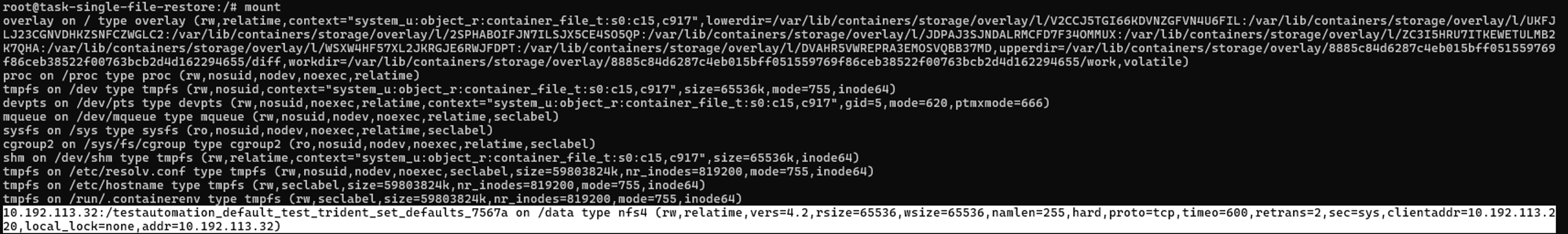

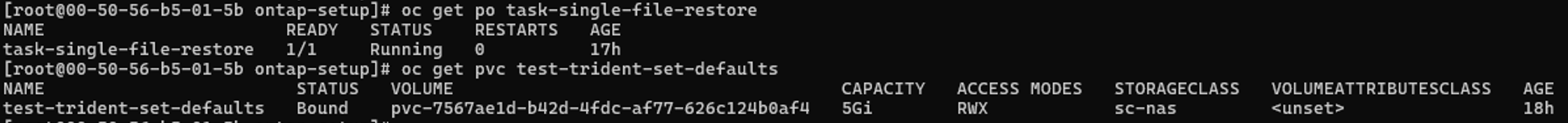

pod 和虛擬機器的 PVC

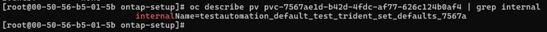

虛擬機器磁碟的 ONTAP 磁碟區名稱
用戶端中可見的快照目錄
虛擬機器中的掛載目錄
虛擬機器中遺失了一個檔案,需要將該檔案從快照目錄複製到主目錄進行還原
