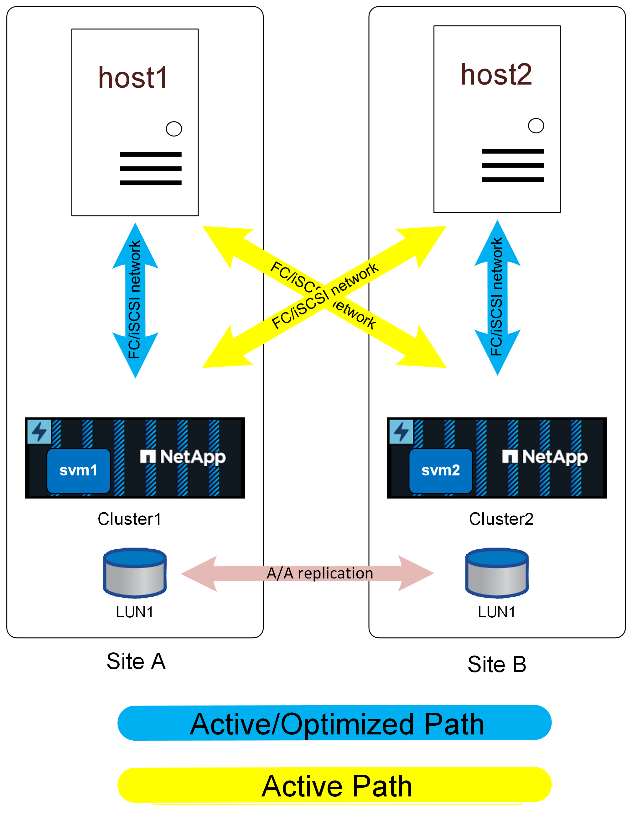

統一存取網路意味著主機可以存取兩個站台(或同一個站台內的故障網域)上的路徑。
SM - as 的一項重要功能是能夠設定儲存系統、以瞭解主機的位置。將 LUN 對應至指定主機時、您可以指出 LUN 是否接近指定的儲存系統。
NetApp ASA 系統可跨叢集上的所有路徑提供雙主動式多重路徑。這也適用於 SM-AS 組態。
SnapMirror Active Sync ASA 統一網路
透過統一存取、 IO 就能跨越 WAN 。它是全網狀網路叢集,可能是或不適合所有使用案例。
如果兩個站台相距 100 公尺、且具備光纖連線能力、則不應偵測到透過 WAN 的額外延遲、但如果站台相距很遠、則兩個站台的讀取效能都會受到影響。使用非統一存取網路的 ASA 可讓您選擇取得 ASA 的成本和功能效益,而不會造成跨站台延遲存取的影響,或是使用主機鄰近功能,讓兩個站台都能存取站台本機讀寫。
採用低延遲組態的 ASA 具有兩項有趣的優點。首先、它基本上是 * 任何單一主機的效能加倍 * 、因為 IO 可以由兩倍多的控制器使用兩倍的路徑來提供服務。其次、在單一站台環境中、它提供極高的可用度、因為整個儲存系統可能會遺失、而不會中斷主機存取。

例如、站台 A 的主機可能設定為存取受 SnapMirror 主動式同步保護的 LUN 、而且由於 SAN 延伸至站台、因此該 LUN 可使用站台 A 上的儲存設備或站台 B 上的儲存設備來存取路徑
如果沒有特殊警示點設定、則該主機會同時使用兩個儲存系統、因為這兩個儲存系統都會通告主動 / 最佳化的路徑。如果站台之間的 SAN 延遲和 / 或頻寬受到限制、這可能無法進行設計、您可能希望確保在正常作業期間、每個主機都優先使用本機儲存系統的路徑。這是透過將主機 WWN/iSCSI ID 新增至本機叢集做為近端主機來設定的。這可以在 CLI 或 SystemManager 上完成。
設定主機鄰近時,路徑會如下所示。
SnapMirror Active Sync ASA 與鄰近環境的統一網路連線
