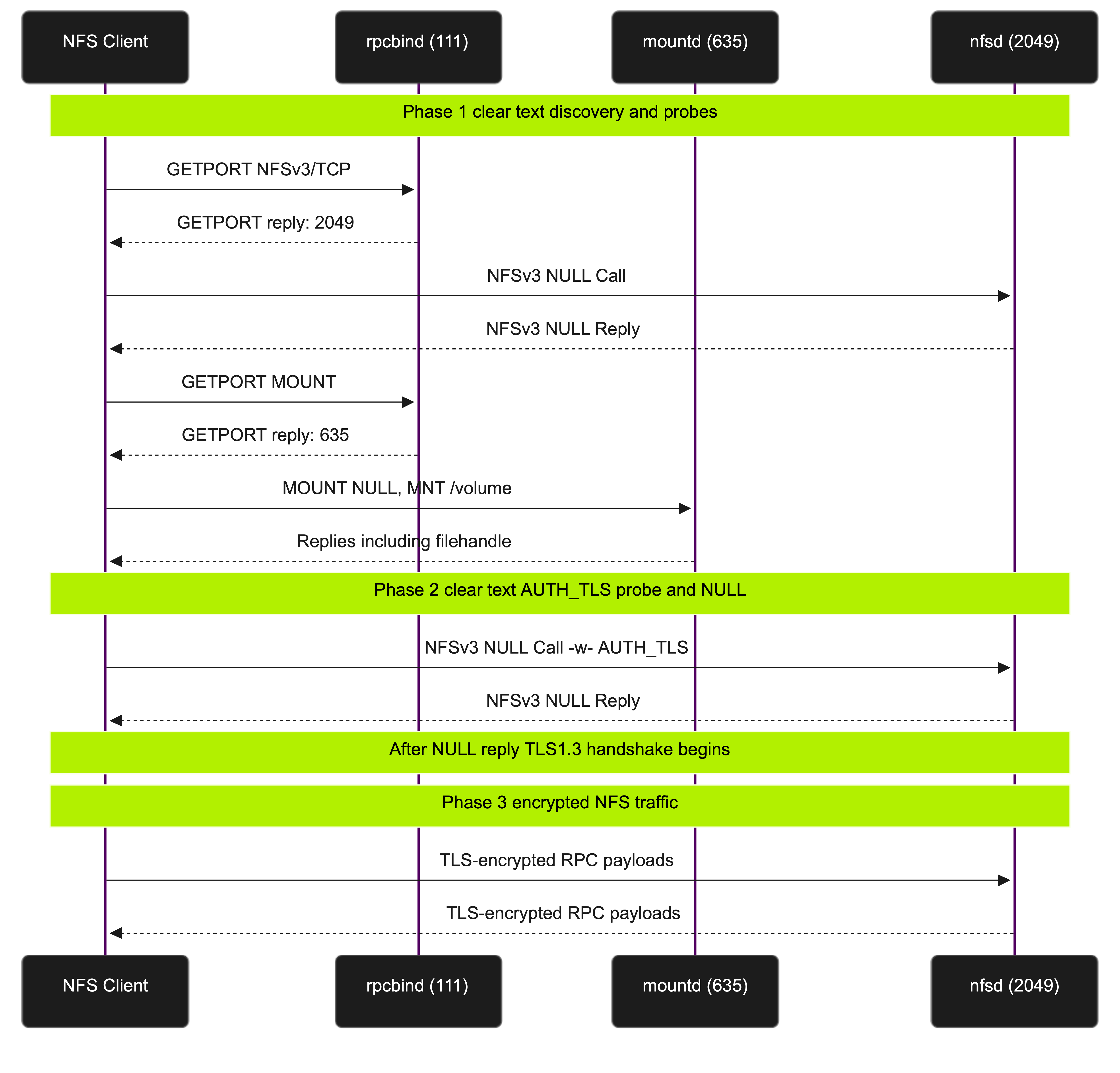

NFSv3 和 NFSv4 在向 TCP 連接埠 2049 發送第一個 NULL 呼叫/回應對之後,都會對整個 NFS 有效負載加密。NULL 呼叫包含 RFC 9289 中定義的新 `AUTH_TLS`認證資料類型,表示用戶端打算使用 TLS。伺服器會以 NULL 回覆來表示接受或拒絕 TLS 升級。如果用戶端收到驗收,則會透過相同的 TCP 連線繼續執行 TLS 1.3 信號交換。如果信號交換成功完成,則所有後續的 NFS RPC 都會封裝在 TLS 記錄中,並在傳輸過程中加密。
NFSv3 和 NFSv4.x 之間存在一個差異:NFSv3 依賴輔助協定-rpcbind(portmapper) mountd、NLM(Network Lock Manager)和 NSM(Network Status Monitor)——這些協定不會透過受 TLS 保護的連線傳輸,而是以明文形式傳輸。有法規遵循要求(規定必須對儲存設備流量進行完整加密)的組織,在選擇 NFSv3 和 NFSv4.x 時應將此納入考量。NFSv4.x 消除了這些側通道協定;所有 NFSv4.x 流量均集中至連接埠 2049,並在 TLS 信號交換後進行加密。
caption="NFS over TLS 信號交換序列圖", alt="顯示用戶端與 ONTAP NFS 伺服器之間 NFS over TLS 信號交換流程的序列圖。"

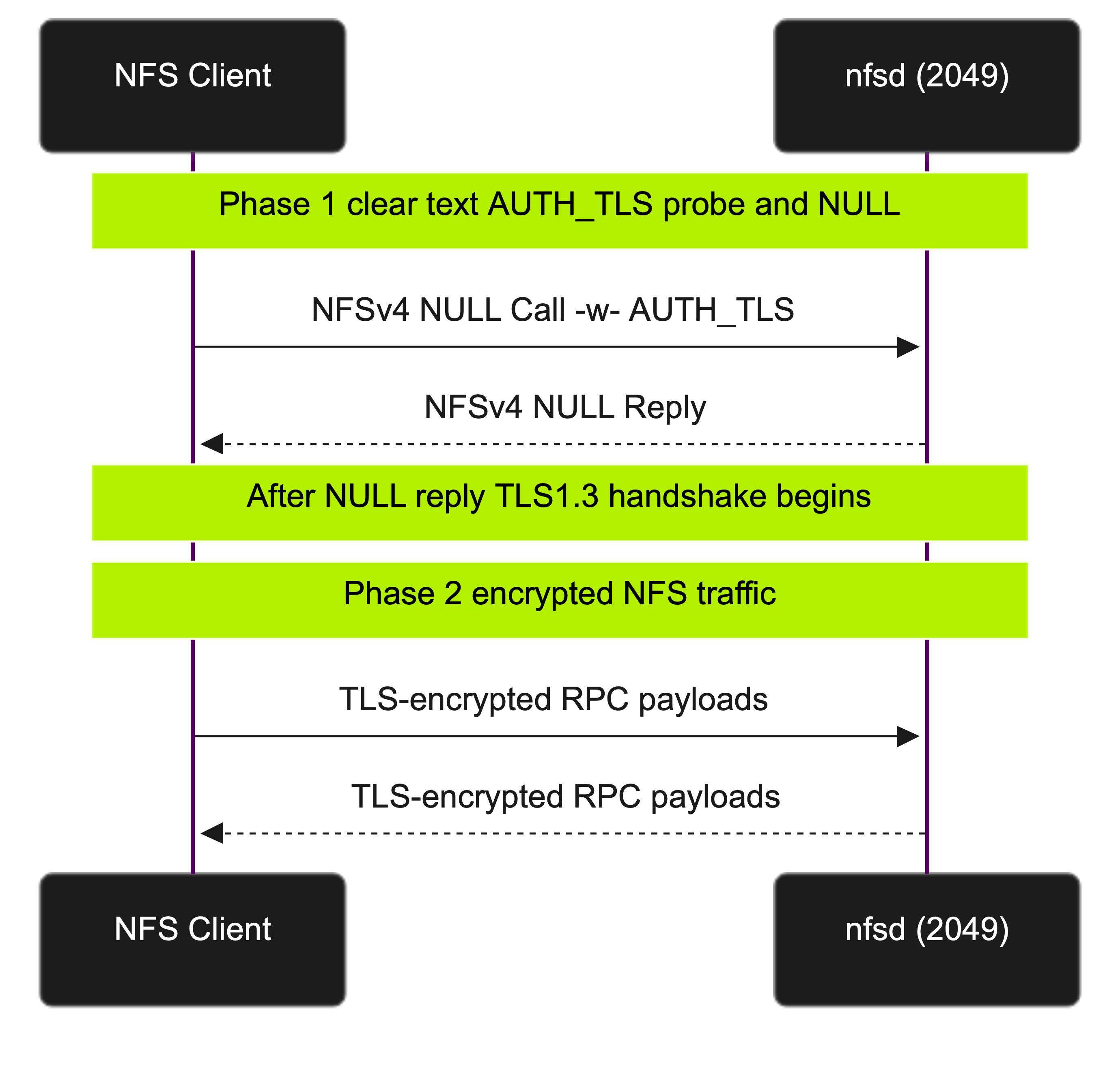

NFSv4.x 不使用輔助協議,因此所有 NFSv4.x RPC 在 TLS 信號交換之後都會加密。
caption="NFSv4.1 over TLS 信號交換序列圖", alt="顯示用戶端與 ONTAP NFS 伺服器之間 NFSv4.1 over TLS 信號交換流程的序列圖。"
