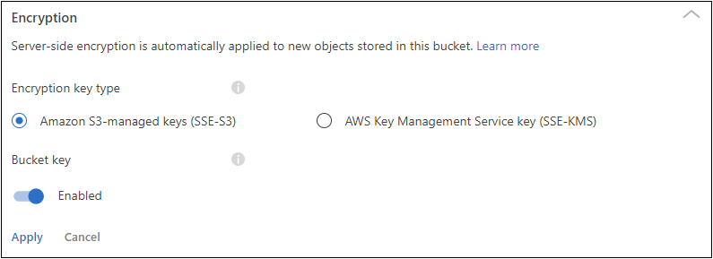

更改加密設定
伺服器端加密可讓您在 Amazon S3 目標處加密資料。 Amazon S3 將資料寫入磁碟時在物件層級加密您的數據,並在您存取資料時為您解密。當將來的物件新增至儲存桶時,您可以變更所使用的加密設定。
預設情況下,使用NetApp Console建立的新儲存桶中的「Amazon S3 託管金鑰 (SSE-S3)」啟用加密。 "從 Amazon S3 文件中了解有關伺服器端加密的更多信息" 。
或者,您可以選擇使用「AWS 金鑰管理服務金鑰 (SSE-KMS)」啟用加密。您也可以使用自己的客戶提供的金鑰(SSE-C)進行加密,但此功能無法透過控制台 UI 取得 - 您必須使用 Amazon 介面。
顯示如何變更儲存桶使用的加密金鑰類型的螢幕截圖。
如果您選擇“AWS 金鑰管理服務金鑰 (SSE-KMS)”,您可以選擇已建立的 AWS KMS 金鑰,也可以使用 AWS KMS 金鑰 ARN(Amazon 資源名稱)。
顯示如何為儲存桶選擇備用加密設定的螢幕截圖。
