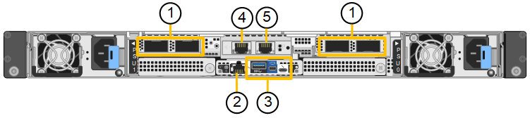

SG1200 連接器
此圖顯示 SG1200 背面的連接器。
後部連接器 SG1200
標註 連接埠 類型 使用
1.
網路連接埠1-4
根據纜線或收發器類型、交換器速度和設定的連結速度,可提供 10/25/40/100/200-GbE。
原生支援 QSFP56(最高 200GbE/port)、QSFP28(最高 100GbE/port)和 QSFP+(40GbE)(200GbE 速度需要 200GbE NIC 選項)。選用的 SFP+(10GbE)或 SFP28(25GbE)收發器可與 QSA(單獨銷售)搭配使用。
連線到Grid Network和Client Network for StorageGRID the
2.
BMC管理連接埠
1-GbE(RJ-45)
連接至應用裝置基板管理控制器。
3.
診斷與支援連接埠
  • Mini display 埠
  • USB 3.0 連接埠
  • Micro-USB 主控台連接埠
保留以供技術支援使用。
4.
管理網路連接埠1
1/10-GbE ( RJ-45 )
將應用裝置連接至管理網路StorageGRID 以供其使用。
5.
管理網路連接埠2.
1/10-GbE ( RJ-45 )
選項:
  • 與管理連接埠1連結、以建立與管理網路StorageGRID 的備援連線、以利執行支援。
  • 保持中斷連線、可用於暫用本機存取(IP 169.254.0.1)。
  • 安裝期間、如果 DHCP 指派的 IP 位址無法使用、請使用連接埠 2 進行 IP 組態。
