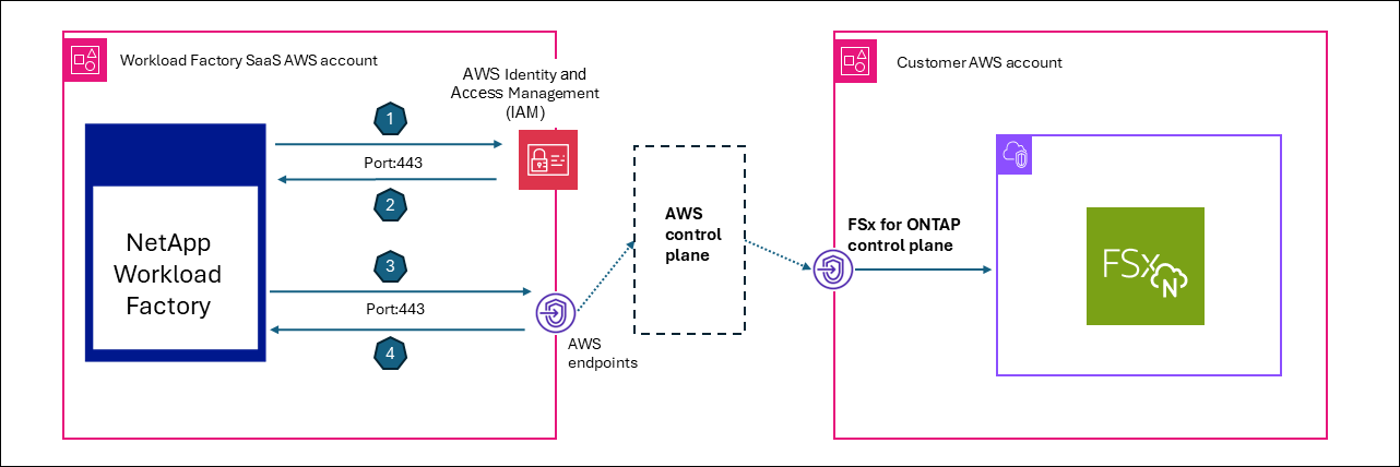

下圖顯示 Workload Factory 如何使用 NetApp AWS 帳戶與具有 FSx for ONTAP 檔案系統的客戶 AWS 帳戶之間的信任關係。
Workload Factory 使用來自 AWS IAM 服務的客戶專屬外部 ID,向 AWS STS
AssumeRole提出要求。 -
AWS IAM 服務會擷取角色並建立工作階段。
Workload Factory 發出具有工作階段權限的 AWS API 請求。
Workload Factory 從 FSx for ONTAP 控制平面接收 AWS API 回應。
