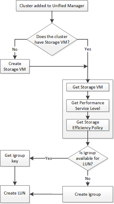

Sie können LUNs auf Ihren Storage Virtual Machines (SVMs) bereitstellen, indem Sie die Bereitstellungs-APIs verwenden, die als Teil von Active IQ Unified Manager bereitgestellt werden. Dieser Bereitstellungs-Workflow beschreibt detailliert die Schritte zum Abrufen der Schlüssel der SVMs, Leistungsservicelevel und Speichereffizienzrichtlinien vor dem Erstellen der LUN.
Das folgende Diagramm veranschaulicht die Schritte in einem LUN-Bereitstellungsworkflow.
LUNs erstellen
Hinweis
Dieser Workflow setzt voraus, dass die ONTAP Cluster zu Unified Manager hinzugefügt wurden und der Clusterschlüssel abgerufen wurde. Der Workflow geht außerdem davon aus, dass die SVMs bereits auf den Clustern erstellt wurden.
  1. Besorgen Sie sich den SVM-Schlüssel für die SVM, auf der Sie die LUN erstellen möchten, wie im Workflow-Thema „SVMs auf Clustern überprüfen“ beschrieben.
